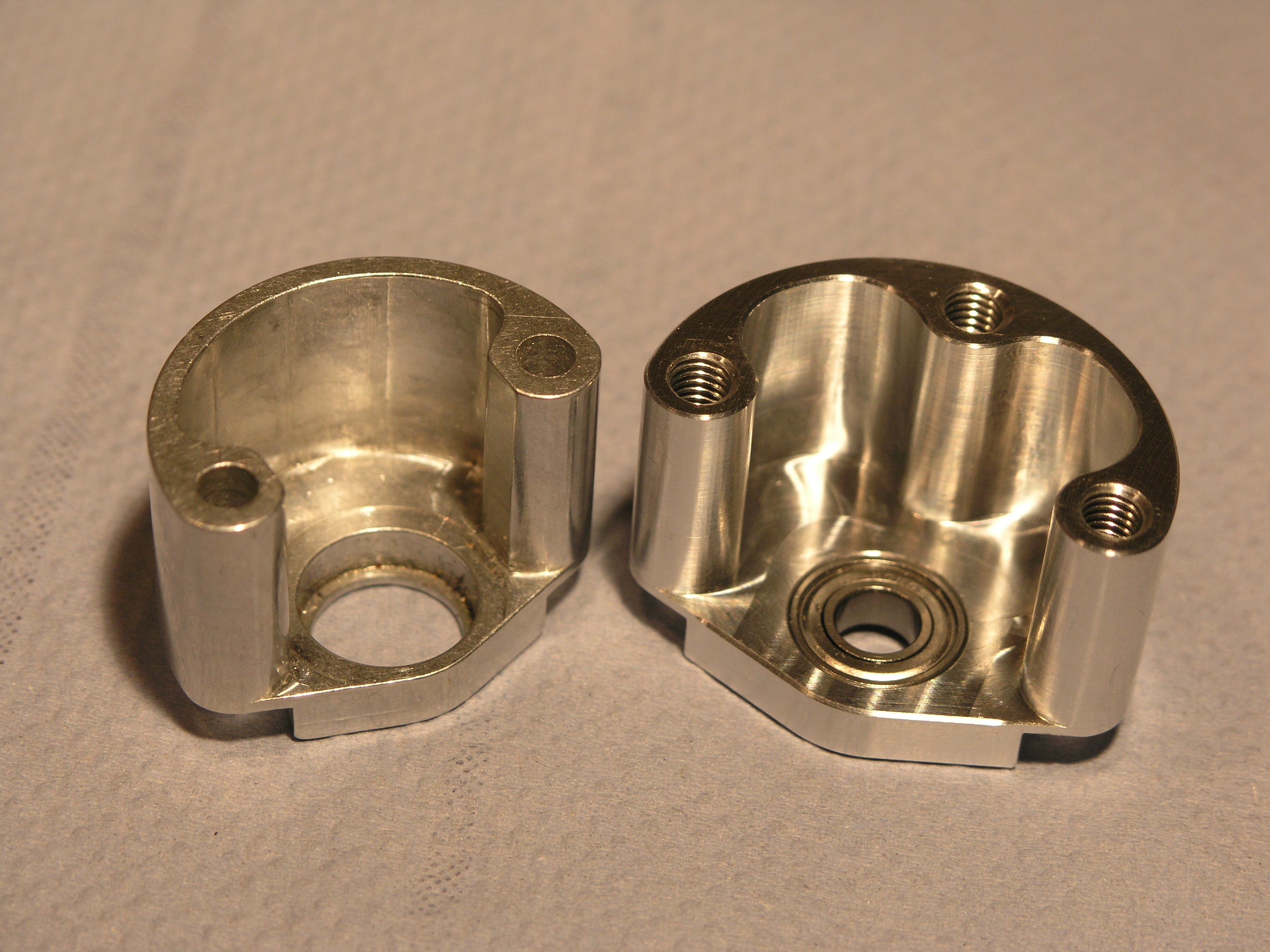

habe meinem Kollegen beim Umbau vom T-Rex 700 auf elektro geholfen . Er konnte keinen Gegenlager mit 30mm Lochkreis für 6-e Welle finden.
Kurzer Hand habe ich nach seinen Bedürfnissen (gings um die Höhe) eins nach dem Beispiel vom Logo nachgefräst.
Das ist die zweite Variante davon mit gleichen Höhenmaßen wie original Gegenlager , natürlich ist Außendurchmesser und
Lochkreis entsprechend größer . Habe noch dritte Befestigungsborung reingemacht . Material ist ein hochfestes Alu.
Ist das was interessantes oder einfach nutzlos ? Wollte eure Meinungen hören :drunken:
Hier sind noch ein Paar Fotos : (links - Original 25mm , rechts - Nachbau 30mm , 6mm Welle )
