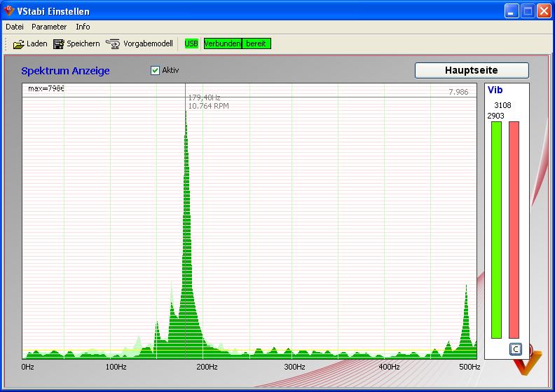

Hi zusammen,
wir haben da so leichte Vibrationen auf dem Heck, siehe Grafik. :roll: Wer höhere schafft bekommt nen Keks! :mrgreen:
Der Baukasten ist von Mikado mittlerweile komplett getauscht worden, Heli ist also nagelneu aus der Packung. Motor wurde getauscht, Regler, Empfänger/Sender und Akku ebenfalls.
Das Problem tritt mit den Standard-Heckblättern auch auf, nur nicht so extrem stark, weil die weniger Gewicht haben. Ohne Heckblätter vibriert der ganze Heli auch wie Sau. Wir wissen langsam nicht mehr was man noch probieren kann. Riemenspannung haben wir schon gelockert. Dadurch wirds eigentlich nur noch schlimmer. Die Heckrotorwelle vibriert da um nen guten halben Zentimeter hin und her.
Aktuell sind nur noch die Servos drin, aber ich wüsste nicht, wie die solche Vibs verursachen sollten.
Die Vibs sind übrigens sicht- und spürbar, z.B. am Landegetsell und der Heckabstrebung. vStabi bildet sich da also nichts ein.
Achja, es handelt sich um einen handelsüblichen Logo 500 SE von der Firma Mikado. ;)
Wir werden mal noch das Heck komplett runternehmen, aber ich bezweifle, dass wir daraus schlauer werden. :roll:
Vibs mit EDGE Heckblättern auf einem Logo 500 SE

Armadillo hat geschrieben:Riemenspannung haben wir schon gelockert. Dadurch wirds eigentlich nur noch schlimmer. Die Heckrotorwelle vibriert da um nen guten halben Zentimeter hin und her.
hmmmm ... dann würde ich mal an der Heckrotorwelle anfangen zu suchen :wink:
Oder was verstehst Du unter "nen guten halben Zentimeter hin und her" :?:

#14 Re: Wir haben da so geringfügige Vibrationen...
Die Frequenz ist eigentlich untypisch für das Heck als "Erzeuger". Ich tippe da eher auf die Antriebsseite. Unrundes oder schadhaftes Ritzel, Spiel in den Domlagern oder Lagerböcken oder ähnliches. Habt ihr mal vergleichsmessungen mit und ohne Rotorblättern gemacht , ob die Amplitude ohne Blätter geringer ausfällt ? Ich will damit nicht auf ungewuchtete Rotorblätter anspielen, sondern nur den Bereich um die HRW als mögliche Quelle. Wobei auch das Riemenrad für´s Heck ne Möglichkeit wäre. Kann mir aber nicht erklären, warum es quasi bei nem neuen wie auch egbrauchten Heli gleichermaßen auftreten soll, sofern wirklich sämtliche mechanische Teile neu sein sollten.
Armadillo
Beiträge: 4464
Wohnort: München
#15 Re: Wir haben da so geringfügige Vibrationen...
Beitrag von Armadillo »
DIe Hauptrotorblätter waren nie drauf, die Messungen haben wir alle ohne gemacht. Das Ritzel ist momentan das Einzige, was ich momentan nicht mit Sicherheit ausschließen kann, das werden wir dann mal noch überprüfen. Der Rest vom Heli ist wie gesagt nagelneu aus dem Bausatz. Das alte Zeug liegt bei Mikado in Potsdam. ;)
