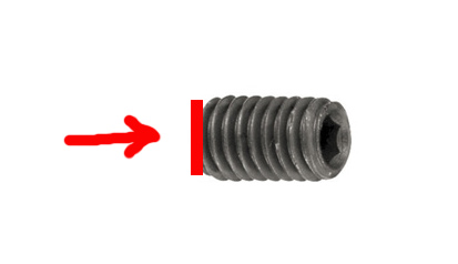

#10 Re: 600 Se ein Traum aber....
Beitrag von ChainMan »
Das vorder Ende an der Madenschraube meine ich damit, also das wo praktisch auf die Welle drückt - weil das meisten keine 100% flache Auflagefläche ist sondern eher eine Spitze.

Aber das es eine Spitze ist, ist doch gewollt!? Eigentlich isses sogar keine Spitze, sondern ähnlich geformt wie ein Vilkan, wodurch die Madenschraube normalerweise besser hält. Bei einer gehärteten Welle funktioniert das natürlich nicht so gut. :wink:

Beitrag von worldofmaya »
Es gibt Madenschrauben als flach / mit Schneid und spitz. Beim Motorritzel ist normalerweise eine (zwei wären besser) mit Schneid dabei. Wenn man sich das mal beim runter nehmen ansieht, dann wird man einen Abdruck an der Welle erkennen. Der Teil der Madenschraube ist auf einer Ebende und genau deswegen wird die Madenschraube sich in der Abflachung auf der gesamten Ebene in der Motorwelle verbeißen. Zusammen mit etwas Schraubensicherung am Gewinde und an der "Spitze" hält das ewig.
Übrigens sollte man die Madenschraube jedes mal wechseln wenn man sie löst. Der Grund ist eigentlich auch ganz logisch, der schneidende Teil ist wenn man ihn einmal an einer Motorwelle benutzt praktisch weg...

#15 Re: 600 Se ein Traum aber....
Also ich habe die Erfahrung gemacht das es abgeschliefen um einiges besser haltet zb. bei diesem Bauteil hatte ich das Problem das jeder zweiter AKku die Verschraubung trotz entfetten und Loctit sich gelöst hat. Kaum habe ich das angeschliffen, was mir von anderen fahreren auch empfohlen wurde, hat es gehalten wenn ich es einmal fest gedreht habe mit Loctit. Das gleiche habe ich seit dem immer auch an Motorenritzel gemacht und bis jetzt hat sich noch keines gelöst. *drei mal auf Holz klopf*
