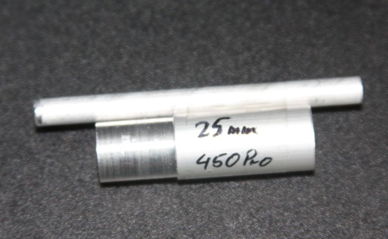

für den v7 oder überhaupt für den 450pro habe ich ein Set im Shop, mit dem kann man um 25 bzw 50mm verlängern.
Dafür wird die TT-Welle durchgeschnitten und mit der Hülse überlappend wieder verklebt.
Die größere Hülse wird an ein Ende des Heckrohres geklebt.
(Loctite 603 Welle Nabe)
Für den 500er würde ich
dieses Carbonrohr: 16 aussen 15 innen nehmen. Alu mit den passenden Abmessungen wüsste ich jetzt keine Quelle.
Die Welle müsste mit einem 8mm Alurohr aus dem Baumarkt zu verlängern sein.
An den Klebestellen ca 25-30 mm überlappen lassen.

Vision hat geschrieben:Alos, wenn ich die Welle 30mm verlängern will muß ich den Flansch auf 80mm Ablängen!?
yap, genauso
Und ja, das 603 klebt bei richtiger Anwendung so gut, bis jetzt hat es immer gehalten.
