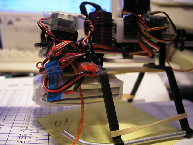

Schönen Nachmittag,
So gestern fleißig herumgelötet und gebaut am Pic, heute hab ich die Servo's montiert und vorher "geschrumpft" und angeklebt und mit Kabelbinder zusätzlich fixiert, Agrumi's Freilauf montiert und das neue Landegestell reingesteckt.
1. 8 Zellen Akku passt nicht so rein wie in der Bauanleitung...Akkurutsche oder sowas Basteln oder geht das so wie auf dem Bild ??
2. Wo habt ihr die Teile versteckt beim Pic ?? habe leider nur einen Webra Nano S6 Empfänger der ist rießig passt aber sicher wo hin, zerlegen und mit Schrumpfschlauch sichern??.
3. Gibt es Elektromagnetische Störungen wenn ich beide Regler nebeneinander oder übereinander wo hinmontiere ??, weiters wie warm werden die Regler??.Sonst würde ich sie durch ein Balsahölzchen hintereinander montieren, oder einschrumpfen *hrhr*.
4. Motor vom V2 für das Heck verwenden, ohne Umbau des Heck's , ist das möglich dranschrauben kann ich das Teil ja..ob es durch die winzigen Schrauben aber auch hält Bezweifle ich da der Motor schon um einiges schwerer ist als der Originale.
5. Spiel beim Rotorkopflager in Blattrichtung ist das normal ??Kann die Rotorblätter etwas Kippen um die Achse "wackelt" etwas.
So genug einstweilen *gggg* :oops:

hallo richard,
zu 5. das spiel ist beim piccolo normal und auch so gewolt.
bezüglich der anordnung siehe selbst:
an dem kabelsalat lässt sich mit sicherheit noch was ändern :oops: :oops:
die regler sitzen bei mir unterhalb des kreisels der sich auf der zunge befindet. den empfänger habe ich an dem pylon festgemacht, wo normalerweise das 3. servo befestigt wird.
der akku ist nur mit klettband an der unteren platte befestigt und braucht keine weitere absicherung mehr, zumindest beim schweben (weiter bin ich leider noch nicht)
der liposafer ist am kreisel befestigt.
die servo's brauchst du normalerweise nicht mit einem kabelbinder zusätzlich befestigen. der ca klebt normalerweise bombenfest.

So endlich fertig meine Verkabelung, also es ist eindeutig zuwenig Platz *ggg*.
Gesamtgewicht von meinen Pic 289g ohne Haube ist das viel ?? oder normal mit 8 Zellen Akku.

Beitrag von picolo82 »
nö ich denke es ist ok hab beim pro 309 gramm mit cdr und 1200 er etec
lg Tom

Die Fotos sehen gut aus, aber warum sind die Pins am Empfänger so verbogen? Was machst Du mit den Steckern?
P.S. Das mit der Karte sieht ja schon gut aus, ich bin in 22589 HH, TzaZicke auch.
piccolomomo
Beiträge: 3262
Wohnort: Weil der Stadt
Beitrag von piccolomomo »
und warum steht auf Deinem Motor Brushless??

piccolomomo hat geschrieben: und warum steht auf Deinem Motor Brushless??
Naja, ohne Bürsten heisst ja nicht automatisch Drehstrohm.
Kann ja auch nen Schleifer statt ner Bürste sein...
mfg,

Der Aufkleber stammt von nen Pc-Lüfter, der das Heckmotorkabel spendiert hat ;), die Pins vom Empfänger sind schon ewig verbogen, der Empfänger ist einer meiner ersten den ich mir gekauft habe, hat schon Abstürze und viele Std. in der Luft verbracht, funktioniert aber noch immer einwandfrei :).
