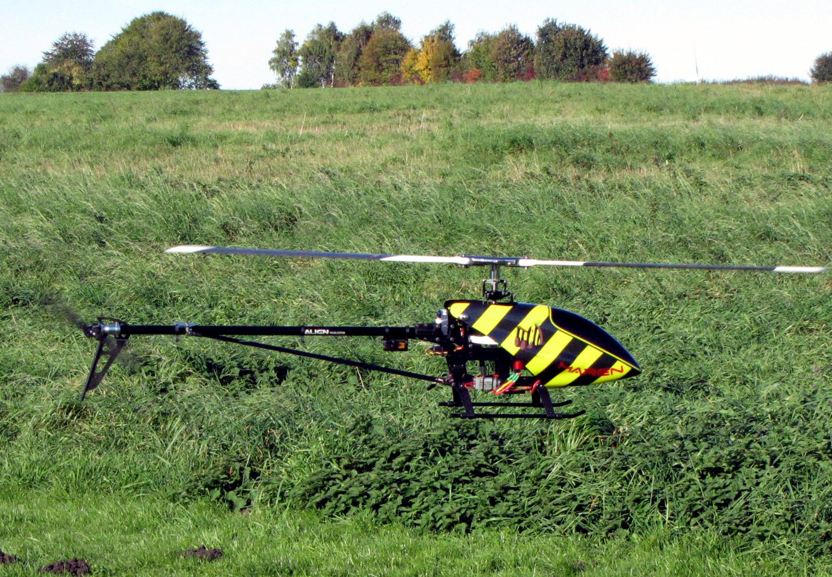

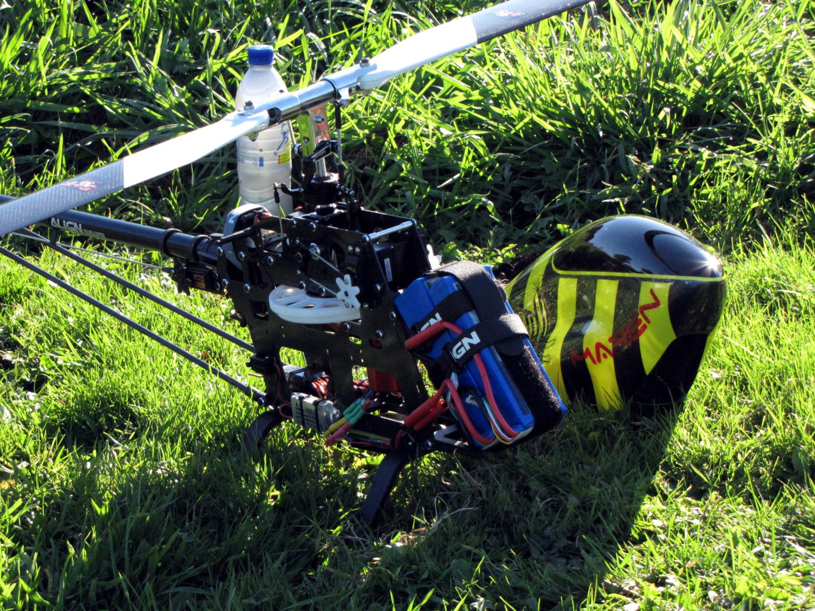

Der ~3,5 Kg (Abfluggewicht) leichte 700er Heli besteht aus 3,6Ah - 5Ah 10S Lipo, Tango 45-07, Spin77 Savox Heck- und sparsamen Graupner DES TS-Servos. Die Empfänger Stromversorgung ist, um das Gewicht gering zu halten, über Flug Akku. Das Heck ist durch den V-Stabi leider nicht so knackig.
Der Rigid Kopf ist wegen des Align typischen HRW Untermaß tiefer gesetzt um Spiel zu vermeiden. Aus demselben Grund mussten die Align HRW Lager besseren Edelstahllager weichen. Der separate TS Mitnehmer wich einer Eigenkonstruktion direkt am Zentralstück. Weiterhin wurden die beiden 1 mm Anlaufscheiben der Dämpfung vom RJX Kopf gegen 0,6mm (3x0,2 mm) Anlaufscheiben ausgetauscht um ein Einschwingen unter V-Stabi zu vermeiden.
Die Heckfinne wurde mit einem geschlitzten Karbonstab verlängert.
unter der Haube.jpg (473.8 KiB) 1601 mal betrachtet
TE Seite fliegend.jpg (427.94 KiB) 1601 mal betrachtet
