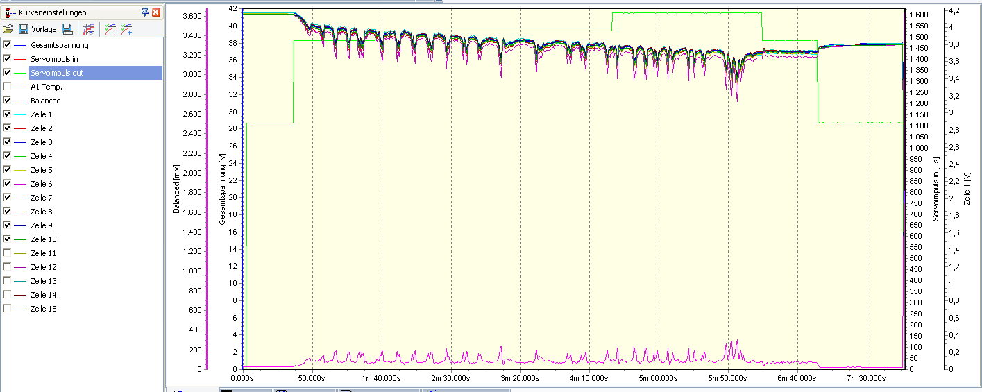

Habe heute das erste mal mein LiPoWatch an meinem 10S beim flug dran gehabt. Wollte mal gerne wissen was die LiPos Profis dazu meinen..
Finde schon derpe wie die Zelle 6 abweicht von den anderen, das ist doch nicht normal oder ??

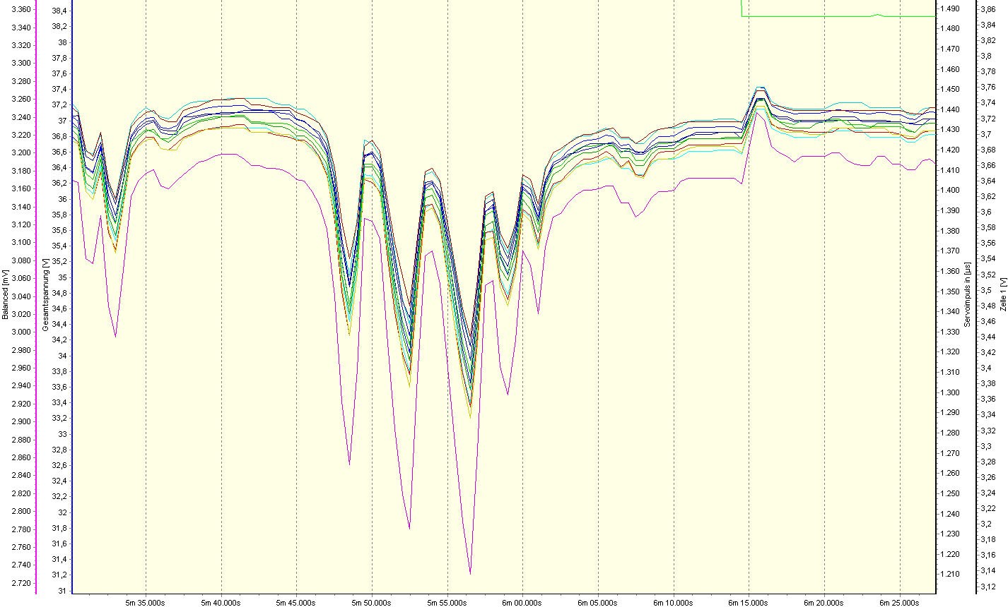

#2 Re: 10S Lipo Test - fragen zur Auswertung
Ohne Last sehr guter Gleichlauf - ich würde sagen, nicht sonderlich gut selektiert, vermutlich hat die Zelle einen höheren Ri, würde mal so auf ca. 25 % tippen, ohne zu messen kann man das schlecht sagen. Auflösung ist auch ncith sehr gut, mach mal nen Zoom-Ausschnit und setzt die Einzelspannungsanzeige auf den Bereich 3.0 - 4.0 V , dann kann man den Spannungsunterschied deutlicher ablesen.

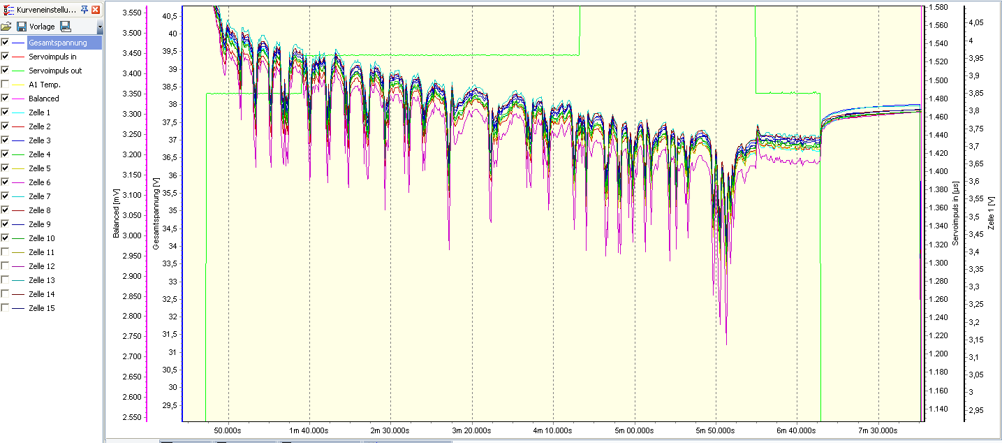

#3 Re: 10S Lipo Test - fragen zur Auswertung
So meinst ??
- Bildschirmfoto 2010-10-21 um 14.28.15.png (84.17 KiB) 871 mal betrachtet

#4 Re: 10S Lipo Test - fragen zur Auswertung
was sind das für Zellen?
Gibts auch ein Logg vom Strom dazu?
Die eine Zelle hat def ein Knacks der nicht besser werden wird.
Diese Zelle wird sicher auch am ehesten voll sein beim laden oder?

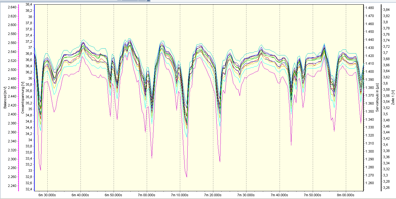

#9 Re: 10S Lipo Test - fragen zur Auswertung
So nun habe ich mal da rein gezoomt wo die Zelle 6 so runter geht, nun dürfte man es gut sehen.

#10 Re: 10S Lipo Test - fragen zur Auswertung
Perfekt ! Man kann schön sehen, das der Verlauf der Zellspannung exakt wie bei den anderen ist, aber bei dem Peak gut 0,2 V Unterschied herrschen. Wenn du nen Lader mit vernünftiger RI-Messung hast dürften Werte um 5 - 6 milliOhm bei allen Zellen außer der betroffenen rauskommen, die wird vermutlich bei 8-10 liegen.
Sowas passiert schnell bei Tiefentladung oder Überhitzung, letzteres geschieht schnell wenn man hohen Strömen sehr weit entlädt, bei über 62°C fangen die meisten Zellen mit AUflösungserscheinungen an, deshalb breche ich z.b. Akkutests auch ab, wenn die 62°C erreicht sind. In der Praxis ist das nicht so einfach möglich, weil die Sensoren vieler Logger zu träge sind, das kann man eigentlich nur mit IR wirklich exakt feststellen. Aber wenn du die nie mehr als 75 % entladen hast wundert mich das etwas, deshalb wäre ein Log vom Motorstrom wichtig. Hast du nen Stromsensor für deinen Logger ? Falls nicht wäre es ne sinnvolle Investition, um Akkus mit geeigneter C-Rate zu verwenden. Die Hacker passen eigentlich relativ gut zu dem, was draufsteht, sind minimal überzeichnet, aber genau um die Verwendbarkeit beurteilen zu können braucht man zum Spannungsverlauf auch den zugehörigen Strom und die Akkudaten.

#11 Re: 10S Lipo Test - fragen zur Auswertung
Wie gesagt überhitzt oder Tiefenentladen habe ich sie auf keinen Fall ! Habe sogar die ersten 5 Zyklen am Lader entladen und geladen und das ganz sanft. Seit dem habe ich mir auch jede einzelne Ladung notiert und keine ist über dem was ich oben meinte. Bin gerade noch meinen anderen geflogen und der hat das gleiche, das die Zelle 6 sich anderes verhält wie die anderen. (siehe Foto)
http://www.sm-modellbau.de/shop/product ... 5&cPath=12
Ist wie gesagt der LipoWatch von SM Modellbau und der kann nur das:Hast du nen Stromsensor für deinen Logger ?

#12 Re: 10S Lipo Test - fragen zur Auswertung
naja, auf jeden Fall hat die Zelle nen Hau weg. Ich würde sagen mit der Bitte um Prüfung einsenden und das Log dazu.
#13 Re: 10S Lipo Test - fragen zur Auswertung
Na das letzte Bild war aber nun der anderer LiPo !! Kann ja kein Zufall sein das beide bei der gleichen Zelle spinnen oder ?? Na muss doch mal mit dem Daniel seinem Gerät das testen evtl. stimmt ja an dem LipoWatch was nicht..
