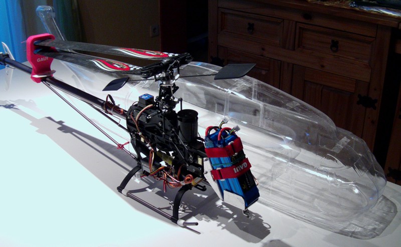

#12 Re: 6S 4500-4900mAh möglich?
Hallo
Extra ne eigene Akkurutsche bauen,dann brauchst aber ne andere Haube.Schwerpunkt ist leicht nach vorne.Sind 2X3s-5000er
LG
Franz

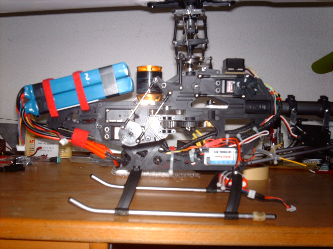

#14 Re: 6S 4500-4900mAh möglich?
Hier meine Version!
- Heli 006.jpg (186.87 KiB) 1778 mal betrachtet
#15 Re: 6S 4500-4900mAh möglich?
Kannst du mir die Maße deines Akkupacks (Gewicht, LxBxH) posten, und sagen, ob die originale Haube dann noch passt?!
