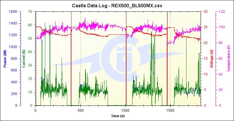

Ich konnte erste Erfahrungen mit dem BL-500MX im T-Rex 500 machen und habe subjektiv nichts negatives festgestellt.
Der Motor läuft leise und geschmeidig. Kraft ist in Fülle vorhanden obwohl ich nicht die besten Akkus hatte.
Den Verbrauch über drei Flüge zeigt der folgende Log bei schnellem Kunstflug.
Subjektiv und nach Logdaten würde ich den BL-500MX auf eine Stufe mit dem Scorpion 3026-1600 stellen.
Persönlich würde ich zum Nachrüsten den Scorpion aufgrund seines günstigeren Preises vorziehen, zumindest die
neueste Version mit Titanwelle.
Bin gespannt, wie standfest sich die MX-Serie über die Zeit darstellt.
Wäre schön, hier von Zeit zu Zeit über diesbezügliche Erfahrungen zu lesen.
Setup zum Log:
6S, 13er Ritzel, SAB Reddevil 435, Drehzahlen zwischen 2500 und 2800, Abfluggewicht 1760g
