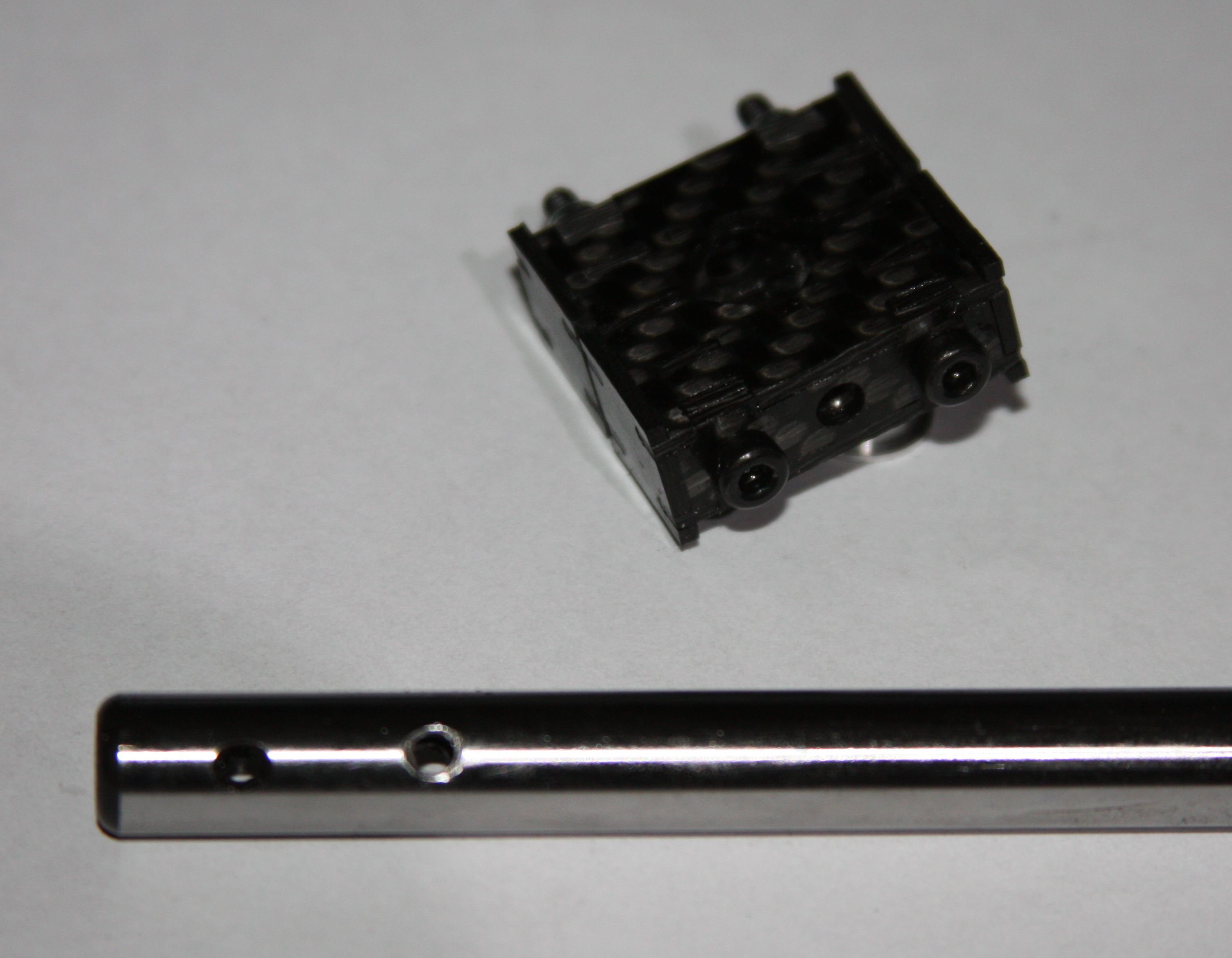

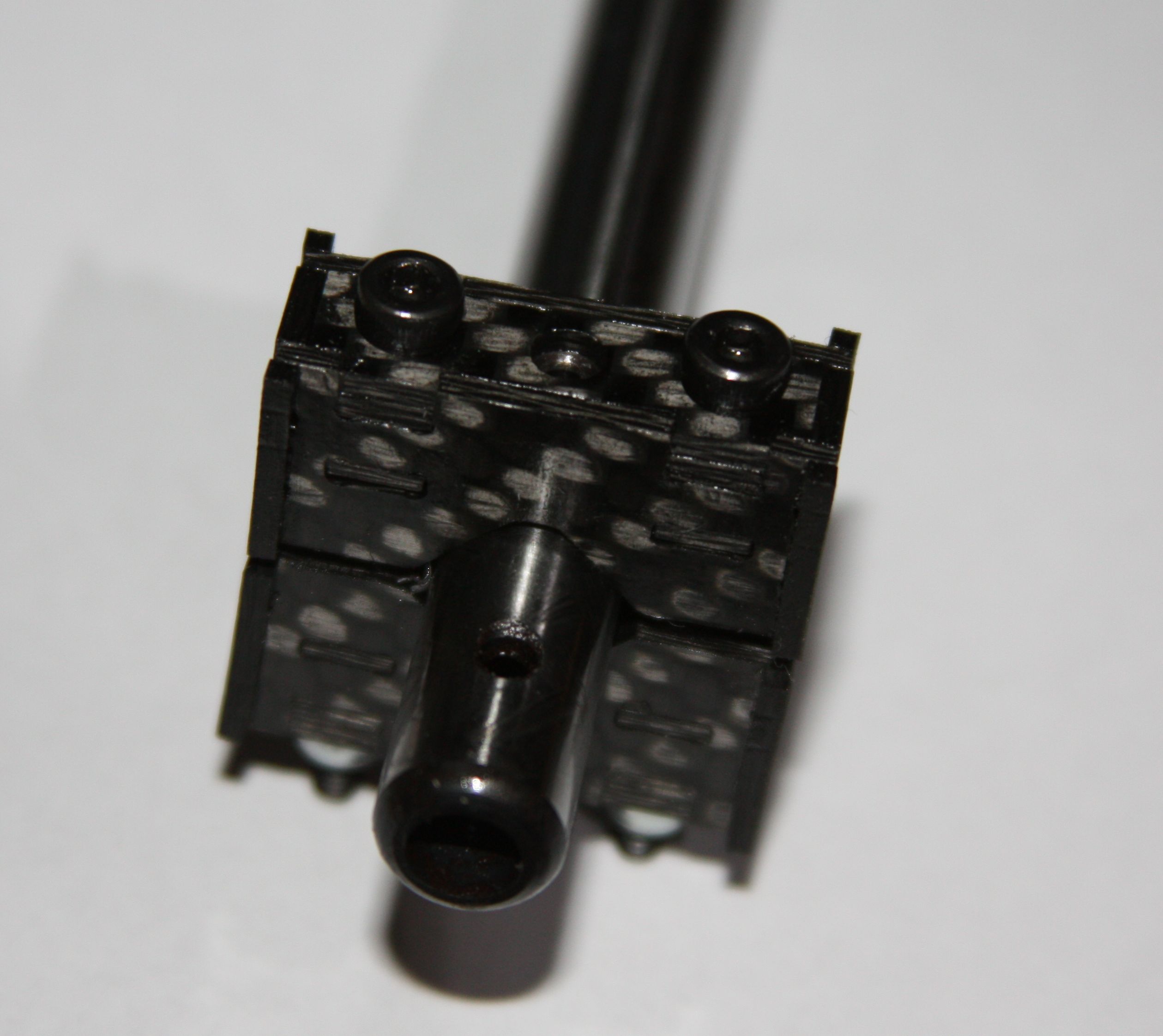

da wir schon öfter mal eine 2. Bohrung in die T-Rex600 ESP Hauptrotorwelle gemacht haben, hab ich mir heute eine kleine Bohrvorrichtung mit Bohrbuchse gemacht, mit der das dann relativ einfach wird.
Die ESP Welle mit 2. Bohrung ist auch im Shop zu haben.

für den 600er RJX FBL Kopf nicht, der geht dann direkt 13mm tiefer. 8)
Das war Witalijs Idee, der fliegt da schon eine Zeit lang damit.
Aber weil Wellen schon mal krumm werden hab ich mir eine Vorrichtung gemacht.

Sowas hab ich mal für LMH Heckrohre gemacht. Ich habs aber aus Stahl gemacht, danach gehärtet und die äusseren Flächen nochmal schön winklig an der Flächenschleifmaschine geschliffen.
Für meinen Geschmack viel zu viel CFK.
Warum haste das nicht aus Alu gemacht und dort die Bohrbuchse eingelassen? Das wäre doch viel professioneller. Das CFK ist dafür einfach der falsche Werkstoff.
Aus Platten CFK macht man doch keine Bohrvorrichtungen...
Das is ja wieder Edel- (weil CFK) Baumarktstyle ;-)

TheManFromMoon hat geschrieben:Warum haste das nicht aus Alu gemacht und dort die Bohrbuchse eingelassen?
weil mich das teurer kommt? Außerdem ist da eine Bohrbuchse drin.
TheManFromMoon hat geschrieben:Das wäre doch viel professioneller.
ja ne ist klar.
TheManFromMoon hat geschrieben:Aus Platten CFK macht man doch keine Bohrvorrichtungen...
wer behauptet das?
TheManFromMoon hat geschrieben:Das is ja wieder Edel- (weil CFK) Baumarktstyle
ja klar, Bauzeit incl. zeichnen und fräsen < 1 Std. (nebenbei wohlgemerkt)
Funktioniert, ist einfach zu bedienen, passt für verschiedene Durchmesser.
Könnte ich im Briefumschlag verschicken und fast jeder könnte es benutzen.
Was willst du da denn "professioneller" machen?
Aber eigentlich ist die Vorrichtung für mich und es ging um die ESP Welle. :D
BTW: wenn du wüßtest, was ich noch an unprofessionellen Vorrichtungen habe, die aber alle das machen, wofür sie gedacht sind, ....
