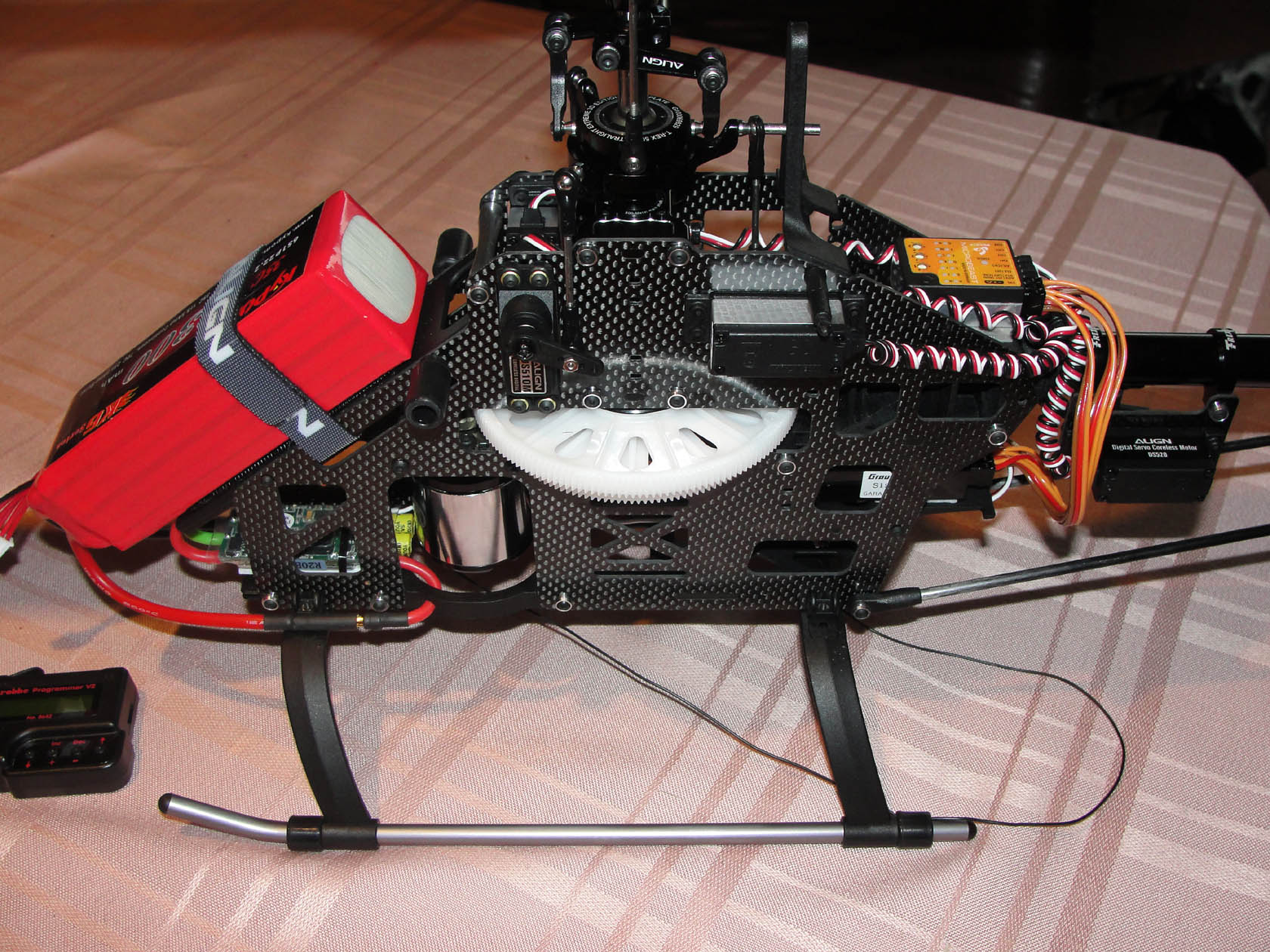

Hallo
Erste Frage:
Ich habe mir ein T-Rex 500 3G gegönnt und ein Lipo 6S 3300mAh etwa 500g schwer. Ich muss den Akku etwas nach vorne ziehen um richtige Schwerpunkt zu haben.
Aus dem Grund frage ich jetzt wie einiger Leute mit 2600mAh oder noch kleiner und leichter mit Schwerpunkt klar kommen?
Zweite Frage:
Ich habe Roxxy Regler 960-6 eingebaut und bin nicht ganz zufrieden.
Wenn ich mal richtig Pitch gebe dann hört man wie der Regler die Drehzahl erhöht und wieder runter regelt, das kenne ich von Kontronik nicht.

Hallo Zarko,
Zu einem fliegt nicht jeder einen ESP mit Starrantrieb, die Riemenversionen sind weniger Hecklastig.
Ich fliege zb. 2400 6s Kokams an einem 500CF mit Riemenantrieb und vorne unter der Akkurutsche
angebrachten Regler. Damit kommt der Schwerpunkt auch gut hin. Mein Bruder fliegt einen 500ESP ebenfalls
mit vorn montierten Regler und 2650er 6s Turnigys. Ist damit noch minimal Hecklastig
Zum Regler kann ich dir nichts sagen. Hätte ich so ein "Luxusproblem" das der Heli bei Vollpitch noch auftourt
würde ich Pitch noch weiter erhöhen um den vorhandenen Leistungsüberschuss wenigstens noch Sinnvoll nutzen zu können...
Gruss André

#4 Re: Frage an T-Rex 500 Flieger
Verfasst: 31.10.2010 09:30:05
von Vision
Hi Zarko,
was beim Schwerpunkt hilft ist den Regler vorne unter die Akkurutsche zu montieren. Ich fliege die Tunigys 2650mAh und muß natürlich auch den Akku etwa 3cm auf der Rutsche nach vorne ziehen was ich jetzt aber nicht sonderlich störend finde, solange die Haube drauf passt.
Das mit dem Nachregeln der Drehzahl hab ich nur wenn ich den Gov auf Slowest stelle, ab Fast ist es nur noch minimalst bis gar nicht hörbar. Nachregeln wird er immer ein wenig.

#5 Re: Frage an T-Rex 500 Flieger
Verfasst: 31.10.2010 10:09:53
von Zarko
Hallo Dave
Wegen Schwerpunkts habe ich ein Foto gemacht, mein Regler ist auch vorne.
Das Nachregeln war bei mir immer mehr zu hören wenn ich in andere Richtung verstellt habe.
Haben die Regler so eine Streuung?
Ist Kontronik doch das beste?
Falls ich zu Kontronik wechsele, reicht dieser Kontronik Koby 55 LV Regler aus? Ich fliege nicht 3D.

#6 Re: Frage an T-Rex 500 Flieger
Verfasst: 03.11.2010 13:29:05
von Zarko
Hallo
So, der Roxxy Regler kommt raus und ein JIVE 80+ LV kommt rein.
Bin gespannt wie der funktioniert.

#12 Re: Frage an T-Rex 500 Flieger
Verfasst: 03.11.2010 22:33:54
von Feldflieger
Zarko hat geschrieben:Taumelscheibe Mitnehmer ist auf dem Kopf eingebaut, das Nickservo auf andere Seite,
und warum, wenn ich mal fragen darf??
#13 Re: Frage an T-Rex 500 Flieger
Verfasst: 03.11.2010 23:07:41
von Zarko
Hallo Thomas
So gefällt mir besser, es hat mit der Funktion nicht viel zu tun.
Ich mag auch nicht wenn die Blätter von hinten angelenkt werden.
Edit:
Der neue Regler JIVE 80+ LV hat mich etwas verunsichert! Wo ich mit Einstellungen fertig war und die Blätter drauf hatte wollte ich den Heli etwas hochdrehen lassen aber der drehte nur bis ca. 400 - 500 Umd/min. und blieb so.
Ich müsste ein Reset machen und neu programmieren dann ging es.
Was kann das sein?
