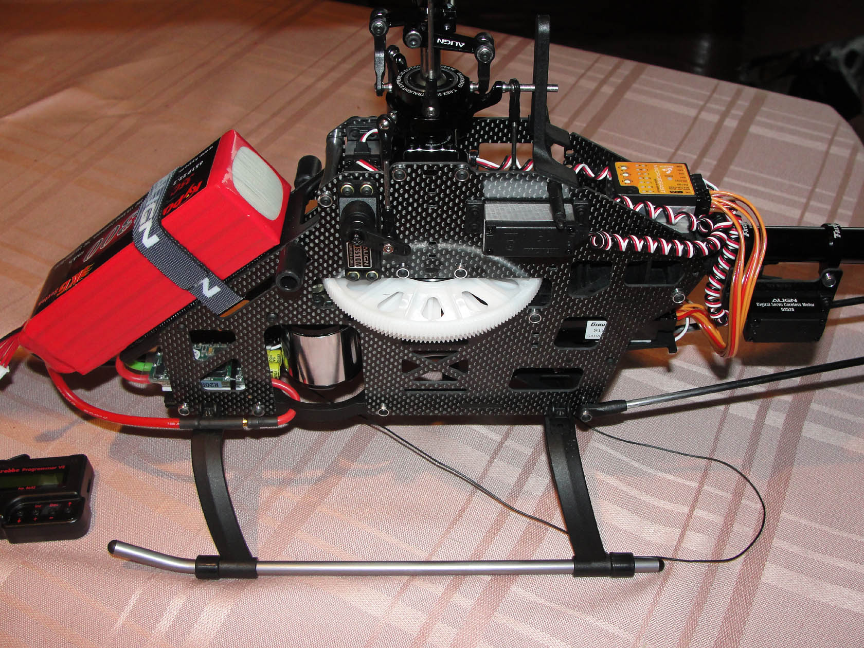

Hallo
Erste Frage:
Ich habe mir ein T-Rex 500 3G gegönnt und ein Lipo 6S 3300mAh etwa 500g schwer. Ich muss den Akku etwas nach vorne ziehen um richtige Schwerpunkt zu haben.
Aus dem Grund frage ich jetzt wie einiger Leute mit 2600mAh oder noch kleiner und leichter mit Schwerpunkt klar kommen?

Hallo Zarko,
Zu einem fliegt nicht jeder einen ESP mit Starrantrieb, die Riemenversionen sind weniger Hecklastig.
Ich fliege zb. 2400 6s Kokams an einem 500CF mit Riemenantrieb und vorne unter der Akkurutsche
angebrachten Regler. Damit kommt der Schwerpunkt auch gut hin. Mein Bruder fliegt einen 500ESP ebenfalls
mit vorn montierten Regler und 2650er 6s Turnigys. Ist damit noch minimal Hecklastig

Hi Zarko,
was beim Schwerpunkt hilft ist den Regler vorne unter die Akkurutsche zu montieren. Ich fliege die Tunigys 2650mAh und muß natürlich auch den Akku etwa 3cm auf der Rutsche nach vorne ziehen was ich jetzt aber nicht sonderlich störend finde, solange die Haube drauf passt.
Das mit dem Nachregeln der Drehzahl hab ich nur wenn ich den Gov auf Slowest stelle, ab Fast ist es nur noch minimalst bis gar nicht hörbar. Nachregeln wird er immer ein wenig.

Hallo Dave
Wegen Schwerpunkts habe ich ein Foto gemacht, mein Regler ist auch vorne.

Vision hat geschrieben:Ich fliege die Tunigys 2650mAh und muß natürlich auch den Akku etwa 3cm auf der Rutsche nach vorne ziehen was ich jetzt aber nicht sonderlich störend finde, solange die Haube drauf passt.
ich auch, und passt alles. Der Regler ist auch vorn.
