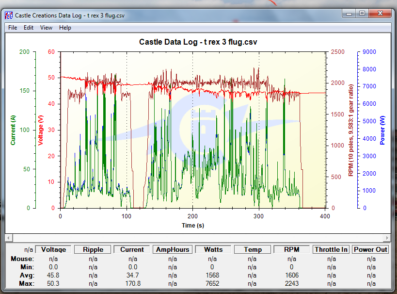

der Pyro geht im vergleich wie die sau bringt 7100watt , der align grad mal 4800 ...

Hast du das gemessen? Haste da nen Loggrafik zu?

eigendlich ist es ja umgekehrt, der Pyro max. 5000watt für 1 sekunde , der Align 700m mit ~ 70gramm mehrgewicht 6600watt für 5 sekunden.

Genau deswegen frag ich.

#6 Re: vergleich Pyro 700 52 und align 700m
Ja hab ich gemessen der Align schaft max peack 4600 mit guten akkus 4800 zb. Bert Kammerer hab von ihm auch nen log ^^
Der Pyro macht mit richtigen Motor settings 7600watt anbei der Log ...
Der Heli ist auch noch 300g leichter geworden und er macht trotzdem soviel mehr Power...
Der Align Motor ist schrott
mal schaun wie sich im Sommer der CC ICE 80HV verhält den ich ziehe da 170A peacks drüber
im Winter egal 52 C°

aha den align Motor hab ich mal Gewogen er hat 520gramm ^^ der Pyro 420g mit Langer Welle und Goldies
