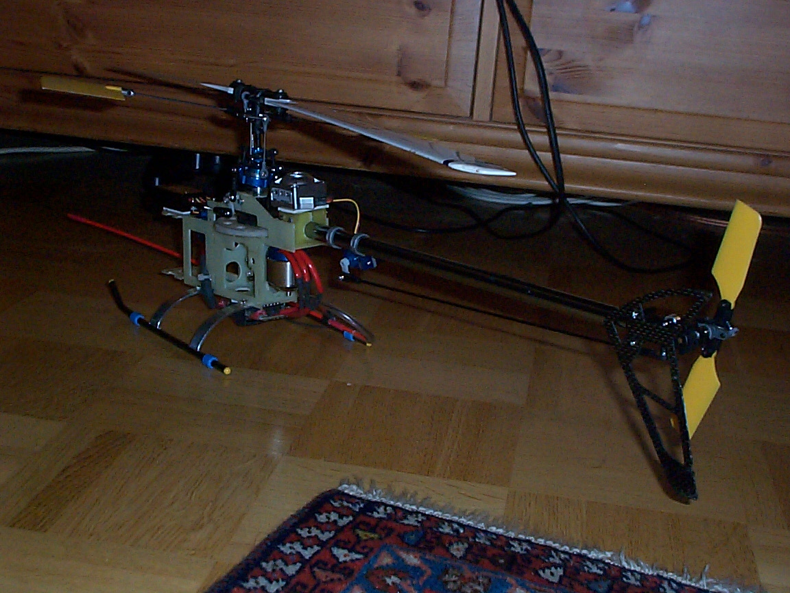

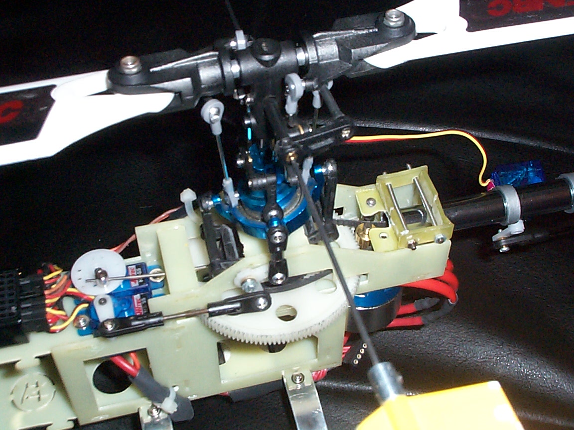

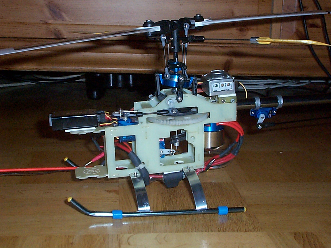

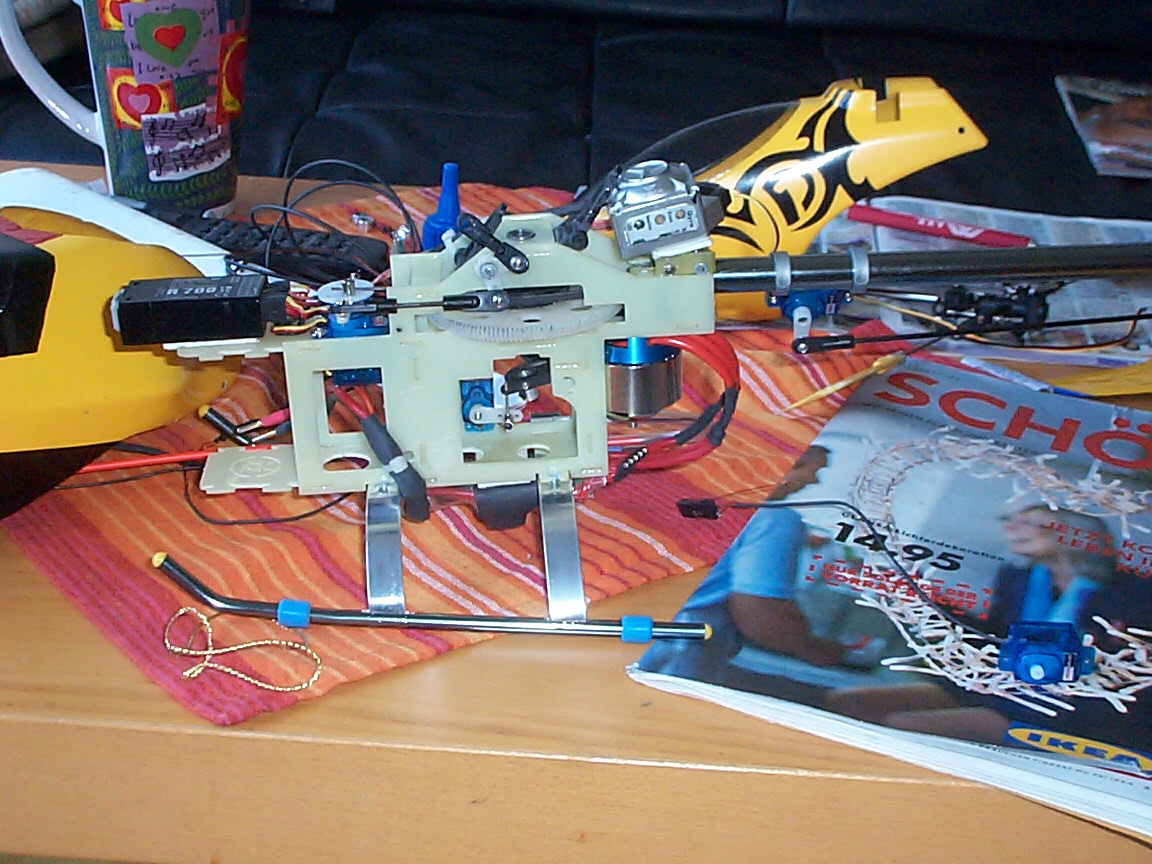

Hier mal ein paar Bilder von meinem Zoomumbau.
Mit dem Chassis und Motor ist der Heli echt "Digital" :twisted:

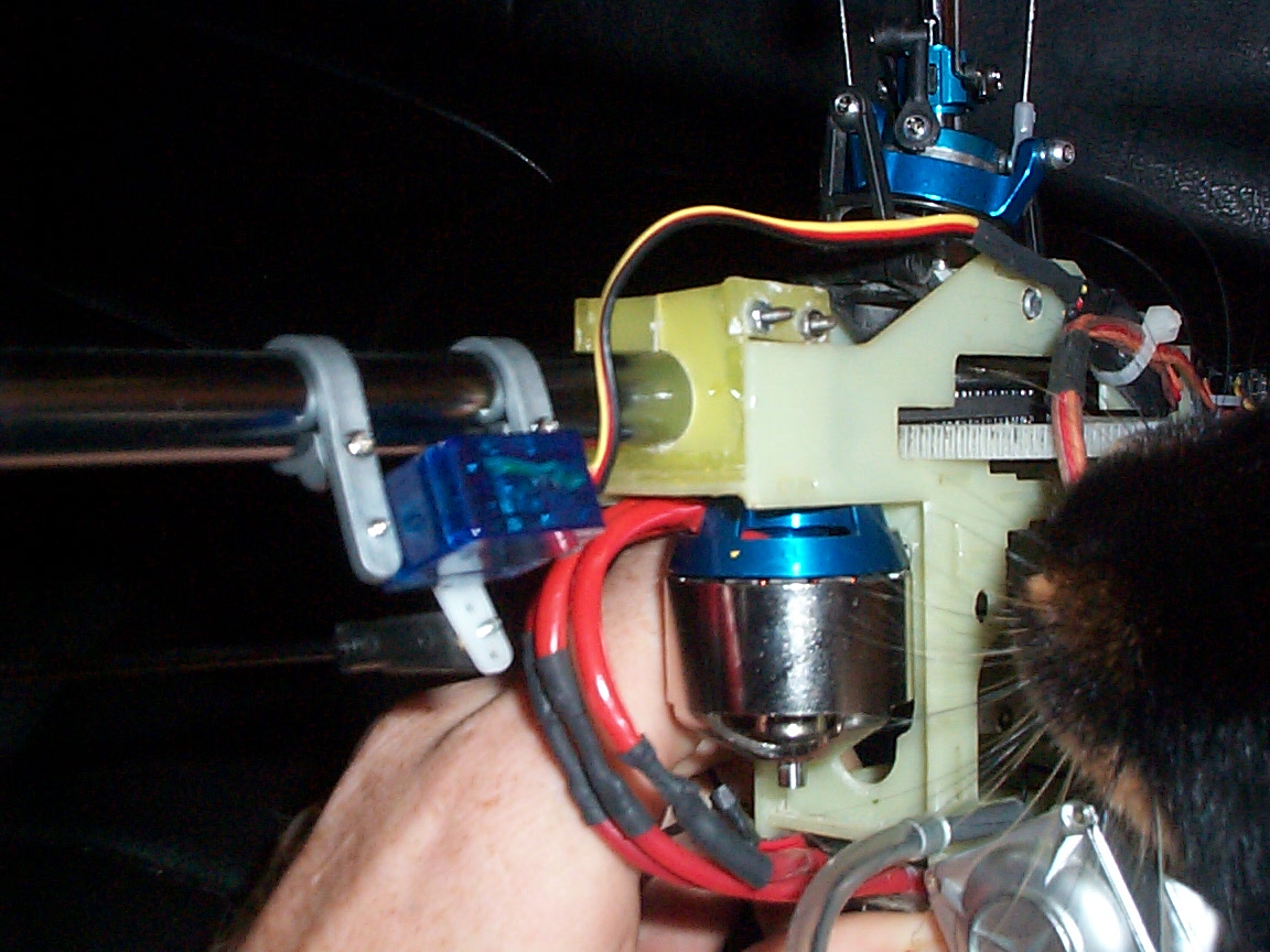

was schnuppert den da am motor? :scratch:

Hi Alexander,
Das ist Shinai mein Zwergkaninchen :oops:
und 2 Sek später hatt sie versucht meine Antenne zu fressen...
