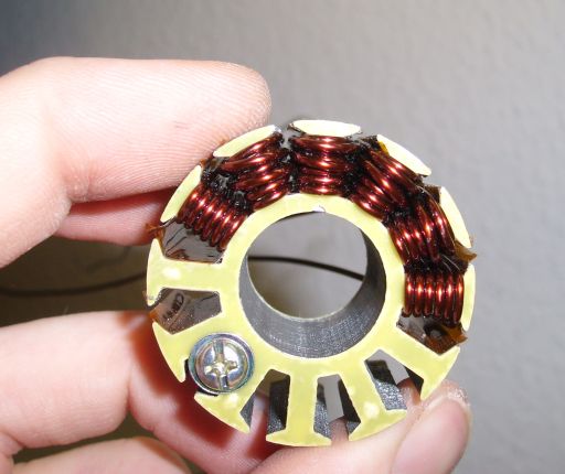

Angefixt durch Didis Wickelfred für den 4225 habe ich mich entschieden auch mal wieder einen etwas dickeren Motor zu wickeln. Angedacht ist der Motor mal für ein Logo600SE an 12S.
Da ich mir bei RCN vorkomme als würde ich mit einer Wand reden poste ich halt hier meine Erfahrungen ;)
Los gehts mit einem ersten Bildchen von den ersten paar Windungen.
4225 erste Wicklung.jpg (72.8 KiB) 5645 mal betrachtet
Heute ist endlich der Draht von Elosal gekommen.
Ich hatte die Tage schon mal eine Probewicklung 8x8 mit 1,25mm dickem Draht gemacht. Jetzt gibt es da aber ein "Etikettenschwindel" meinerseits. Ich bin vom messbarem Durchmesser mit Lack ausgegangen und hatte mich schon gewundert das noch niemand 1,25er Draht 8 Wd. auf den 4225 bekommen hat. Als heute der Elosaldraht kam musste ich feststellen das der 1,18er Draht mit dem die 8 Wd schon gemacht wurden gemessene 1,25mm zwischen dem Messschieber bringt :blackeye:
Mehr geht wirklich nicht drauf, zu mindest nicht mit meiner Wickelmethode.
Ich wickle im Gegensatz zur Ralphs Anleitung nicht von innen nach außen und springe außen zum nächsten Zahn und fädle den zweiten Zahn komplett, sondern fange außen an und mache den Sprung zwischen den Zähnen innen, finde ich viel einfacher.
Auch das Zick Zack wickeln kam mit etwas spanisch vor. Ich habe zum Anfang 30cm für die zwei Windungen in zweiter Lage stehen lassen. Erst 6Wd. von außen nach innen, rüber zum zweiten Zahn und wieder 6 nach außen. Das ganze mit der zweiten Phase und dann gings probehalber mit der zweiten Lage weiter. Das 30cm lange Ende der zweiten Phase habe ich noch zwei mal um den ersten Zahn der zweiten Phase gewickelt und das Ende der ersten Phase ging auch noch zwei mal auf den zweiten Zahn in zweiter Lage drauf. Noch mitgekommen? ich nicht mehr :drunken:
Das mitgelieferte Isopapier habe ich gegen Kaptonklebeband ersetzt da es statt 0,17 nur 0,1mm dicke hat und so mehr Platz für den Draht ist.
bin ja mal gespannt wieder läuft.
Heute tun mir die Finger aber zu doll weh um weiter zu machen :wink:

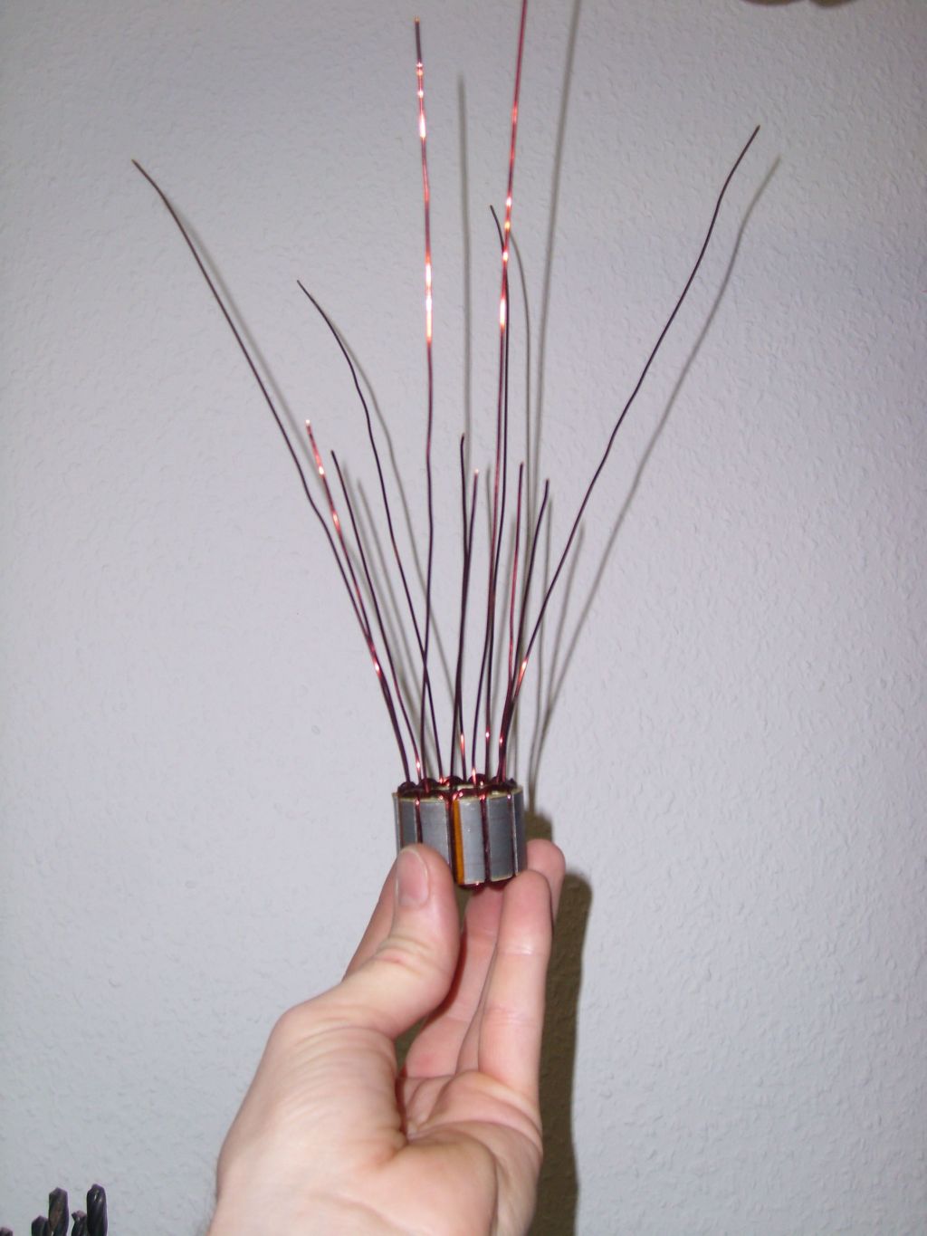

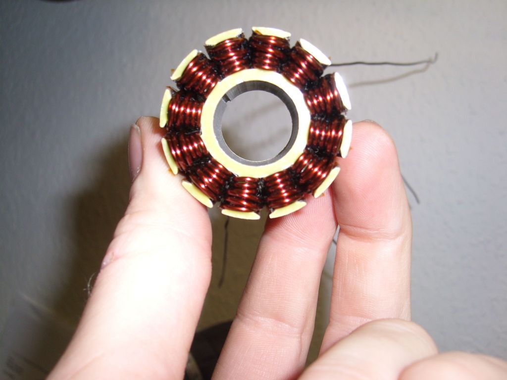

Und fretig ist er :albino:
4225 zweite Wicklung.jpg (106.89 KiB) 5608 mal betrachtet
Ok, nur noch schnell verschalten und testen, aber das hebe ich mir warscheinlich für morgen auf.
4225 Strauß.jpg (146.64 KiB) 5607 mal betrachtet

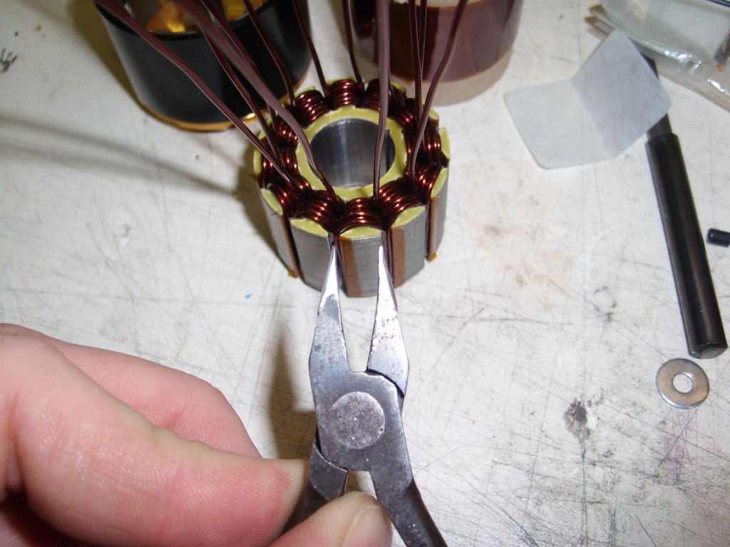

Wickelzeit heute und gestern waren zusammen 6 Std. dabei habe ich mir noch eine Wickelzange mit meinem Proxxon umgeschlliffen. Die blauen Polierscheiben eignen sich wunderbar zum rundlutschen der Zangenecken. Auch die Statorbohrung kann man damit sehr gut entgraten/nacharbeiten damit sie leicher auf den Statorträger rutscht.
Ein Winterprojekt wird so ein Bausatzwickeln wohl nicht :( :blackeye:
Zuletzt geändert von Basti 205 am 06.11.2010 17:46:01, insgesamt 2-mal geändert.

#5 Noch ein 4225-Erstwickelprojekt, dieses mal mit 430kv
Beitrag von Basti 205 »
So,
das Verkabeln und testen konnte natürlich dch nicht bis morgen warten :oops:
Beide Teilmotoren laufen mit 2Kv unterschied.
Mit beiden zusammen kommt der Motor auf 432Kv am 80er LV Jive im Stellermode.
Ich hatte ja mit 450Kv gerechnet, aber das er noch langsamer dreht kann mir nur recht sein. :P
Morgen wird er richtig verschaltet und isoliert, ich hab heute irgendwie keine Lust mehr drauf :blackeye:
Zusammenfassung für alle die vielleicht auch einen bauen wollen und nicht wie ich ehwig nach Eckdaten suchen wollen:
Scorpion 4225 12N10P
Drahtstärke 1,18 Elosal. (mit Lack 1,25mm)
8+8 Windungen im Y Teilmotoren Parallel
432KV am 80er LV Jive im Stellermode
10V 1,15A 4322 Upm
399g :cry:
Zuletzt geändert von Basti 205 am 06.11.2010 17:30:46, insgesamt 1-mal geändert.
