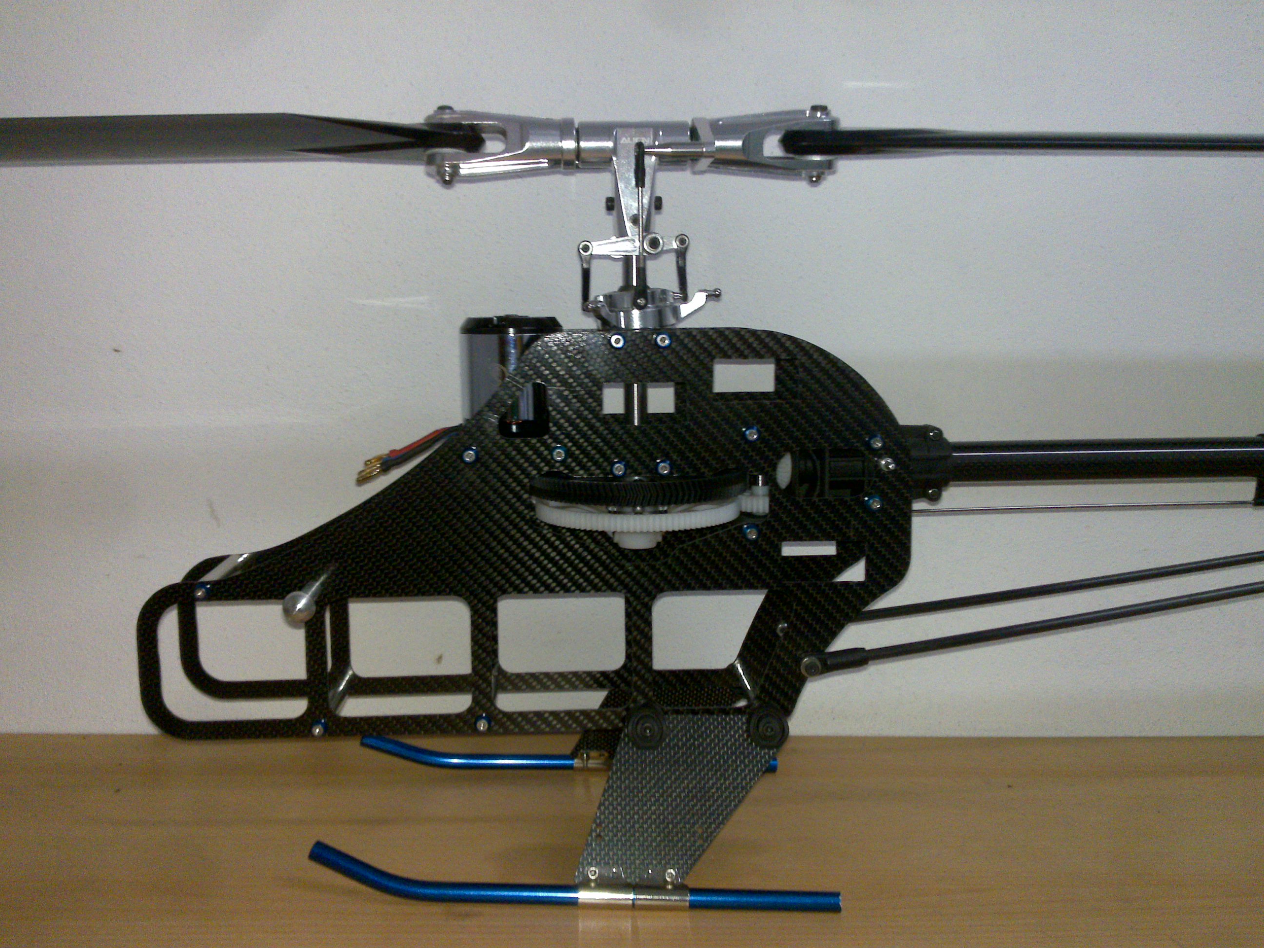

wolte mal fragen was ihr von dem chassis haltet :D

Ich sag mal so... erstmal ist ein Seitenteil noch nicht wirklich aussagekräftig, zum Chassi gehört ja noch wesentlich mehr. Und mal abgesehen davon gibts das leider schon...

Zum Chassis: Da werden vermutlich die Servos mit der HRW kollidieren. Unten ist es zu filigran, das wird bei einem Crash wegbrechen.

Oben zu klotzig Unten zu Filigran... :roll:
Wär schon fein gewesen wenigsten nen Namen zu nennen und en bisschen Info zum Projekt ...
So kann man mit dem ganze net viel anfangen!

Im anderen Forum hat der Marndra vieles zu seinem TDRex gepostet -> http://www.rc-heli.de/board/showthread.php?t=164115
Sonst gäbe es als Anhaltspunkt auch noch den Suzi Janis -> http://www.3dpp.rc1.at/pages/Suzi-Janis ... Rex700.htm
Mir würde eine Lösung gefallen, bei der die Anlenkung schön gerade laufen würden...

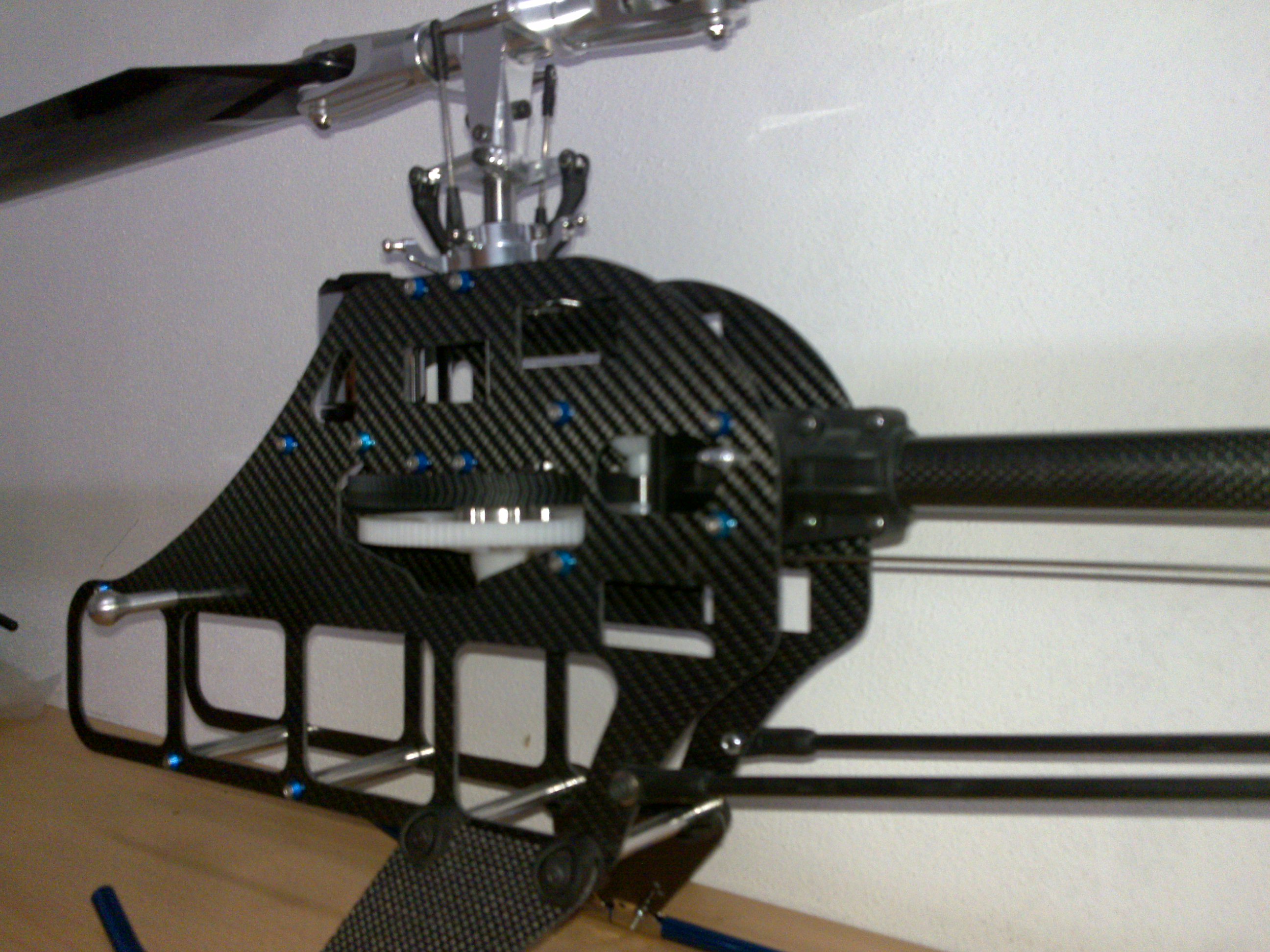

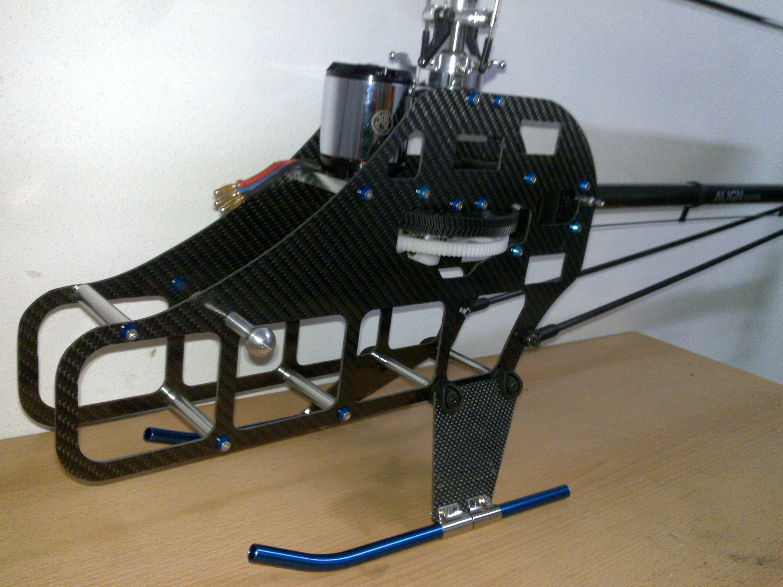

mein chassi macht fortschritte wie man auf den bildern sehen kann.
habe in den letzten tagen einiges daran gepastelt...

Nett, aber wie gesagt Du hättest dir nen gefallen getan die Verrippung im Akkubereich stärker auszuführen! Dafür hast Du unterm Motor zuviel CFK ...
Es gibt keine Regler Rutsche im Vorbau, wohin packst Du deine ESC ? Worauf liegt dein Akku keine Rutsche keine Bodenplatte, keine Schlitze für Spannbänder im Chassis ... :roll: :roll: :roll:
Ich hätte mir nochmal überlegt das Chassis "SO" zu fräsen und hätte nochmal das CAD Programm bemüht...
Anderes bsp: Bei ner harten Auro werden die Kräfte über das Landegestell auf das bisschen CFK im unteren Bereich abgeleitet, und das hast Du dazu mit dem Heckservoausschnitt geschwächt !
Sorry, aber die Fräsmachine schwingen allein machts auch net... Aber natürlich ist die Arbeit zu Honorieren...

....naja, jeder fängt mal an ;-)
Die konstruktive Kritik sehe ich ganz genauso.
Ausser das das schön in CFK glänzt taugt es noch nix.
