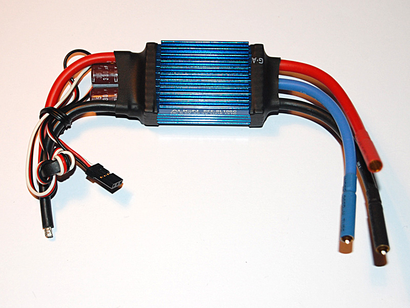

Hallo Zusammen,
Da ich beim Zusammenbau meines Trex600esp sehr viel im Internet nachlese, bin ich auch über das Problem mit dem Abrauchen des Align-Reglers gestossen.
Heli Ernst hat dazu auch ein gutes Video erstellt, wiso dies in der Regel beim Regler entsteht (tolles Wortspiel).
Fest entschlossen diese Problematik zu entschärfen, schaute ich meinen Regler (noch zusammengebaut an).
Nun, der Regler im Vid von Heli Ernst hat noch das alte Design:
http://www.litronics2000.de/webshop/ind ... a-K10367TA
meiner sieht so aus:
http://www.freakware.de/shop/search.php ... mage1.y=14
Nun denke ich, dass Align die Problematik erkennt hat und dies im "neuen" Design geändert hat. Sieht auf jedenfall qualitativ besser aus.
Oder kann mir da jemand mehr dazu sagen. Möchte den Regler nicht zwingend auseinandernehmen wenn es nicht nötig ist.
Bitte keine Diskussionen ob der Align Regler gut ist oder die anderen (wie sie alle heissen) besser sind. Das es Bessere gibt weiss ich :wink:
Mir geht es wirklich nur um die Abfackel-Problematik... falls überhaupt noch vorhanden.
Greetz Sacha

Bist du sicher das sich da was an der Technik getan hat oder hat man da nur einenanderen Deckel drauf gemacht?

Sieht eigentlich nur so aus, als hätten sie die Kühlplatten ausgetauscht. Mehr findet man nur raus, wenn man "unter die Haube" schaut. ;)

die Technik war ja auch nicht das Problem, sondern die seitlichen Gehäusedeckel. welche auf die Kontakte rutschen konnten

Und was ändert das, wenn die Kühlplatten einfach nur ein anderes Design bekommen haben? ;)

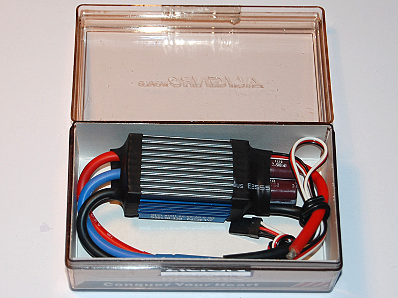

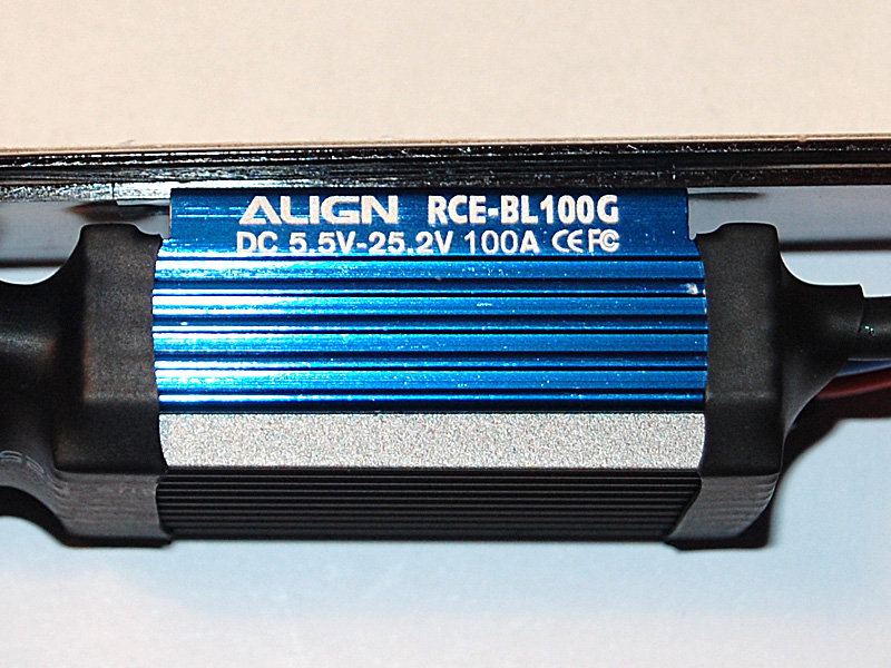

Ich habe auch den "neuen" Regler in meinem Bausatz vorgefunden.
Großer blauer Kühlkörper, ohne align Label.
Die Bezeichnung an der Seite aufgedruckt.
Das Video von heliernst habe ich auch gesehen.
Aber um Klarheit zu erhalten, wird man nicht ums Nachschauen rumkommen.
(D.h. dat Ding uffmache :mrgreen: )

Wenn ich seitlich reinsehe, dann ist über den 3 Kontaktstellen der Kühlkörper durch das Wärmeleitpad getrennt.
Die andere Variante die ich mir noch vorstellen könnte, wenn man in oberen und unteren Kühlkörper eine leichte Nut einfräst und in der einen Kabelbinder fest drum macht, dann
kann sich auch nix mehr verschieben... oder falscher Gedankengang ?
Wiso ich das Dingens nicht so gerne aufmache...da ich keine Ahnung habe ob ich es wieder mit Schrumpfschlauch zusammenbekomme.. bin Schrumpfschlauchlaie...hehe
