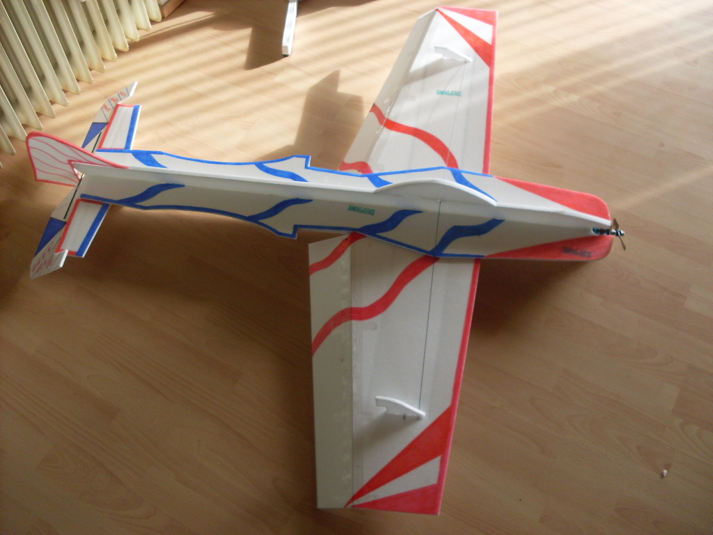

Wellen 001.jpg (265.59 KiB) 3164 mal betrachtet

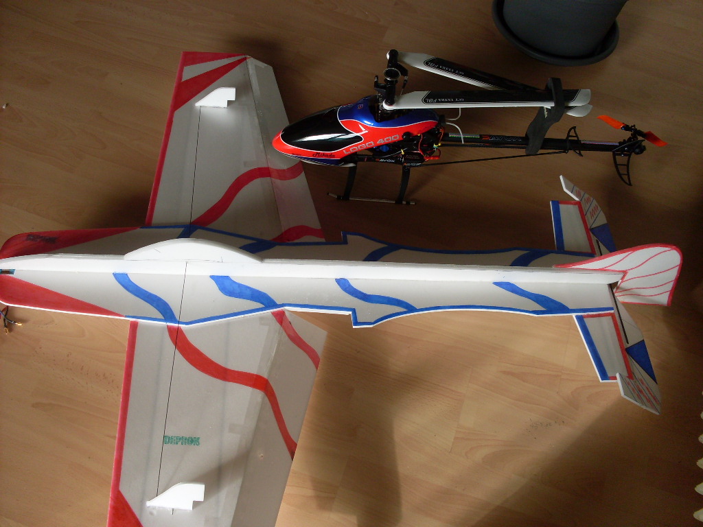

Wellen 002.jpg (272.72 KiB) 3165 mal betrachtet

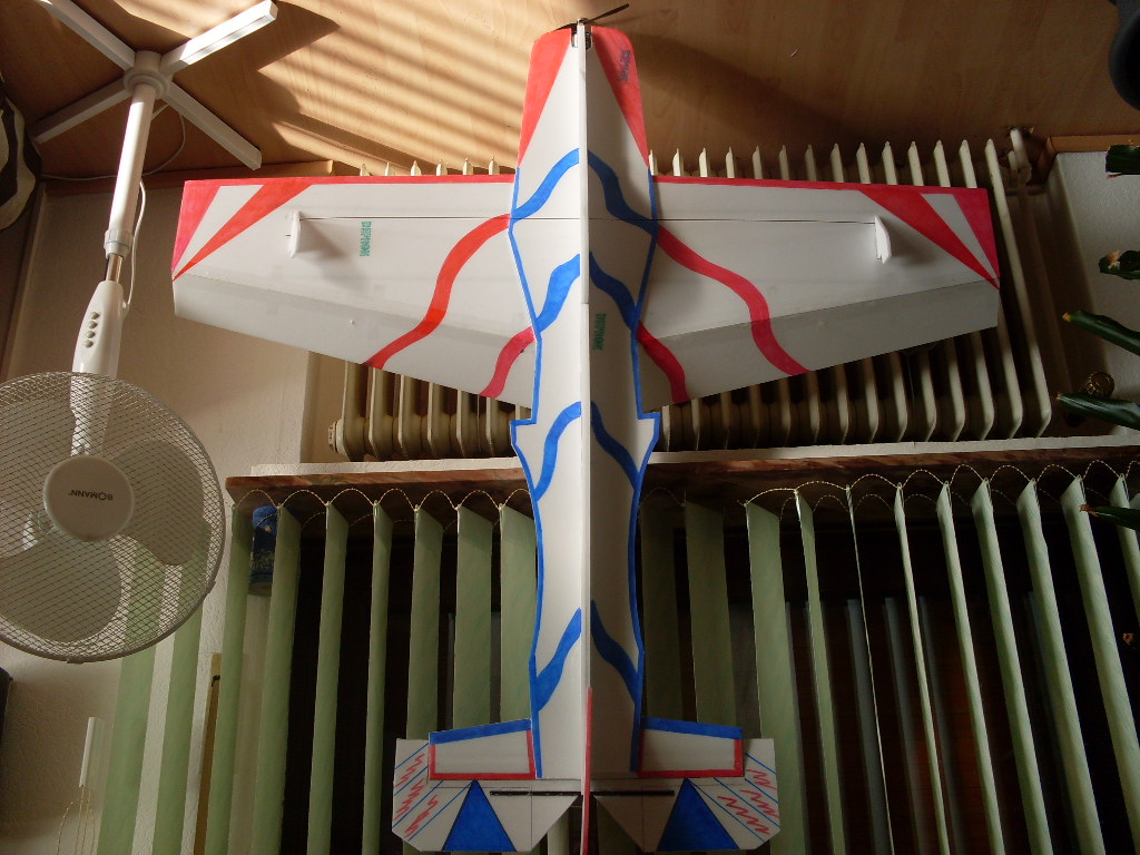

Wellen 003.jpg (273.15 KiB) 3164 mal betrachtet
Daneben steht der Logo 400 als Größenvergleich.
Also,ca 140cm Spannweite,so wie auf den Bildern 413 Gramm --Leicht-- :shock:
Motortest an 3s so ab 3/4 Gas zieht's nach oben(8*4,3 Latte)
Muß noch 4 Mini Servos besorgen,ne 9er Latte und ab dafür.
Was soll man davon halten?? Jedenfalls mal was anderes,und Fliegen wird's auch irgendwie.
Gruß Harry

Wie man sich täuschen kann, ich dachte auf den edrsten flüchtigen Blick, der Heli daneben wäre ein mCP-X :lol:
Wenns stabil genug ist wirds auch anständig fliegen. 8x4.3 wirkt allerdings sehr "zärtlich" für diese Größe - diesen Prop hab ich üblicherweie auf 160g-Shockys drauf. Das dürfte keine sonderlich gute Anpassung an die zu erwartenden Fluggeschwindigkeiten geben. Bei 140cm Spannweite würde ich eigentlich was zwischen 10x5 und 11x6 erwarten - mit passendem Motor-KV natürlich.

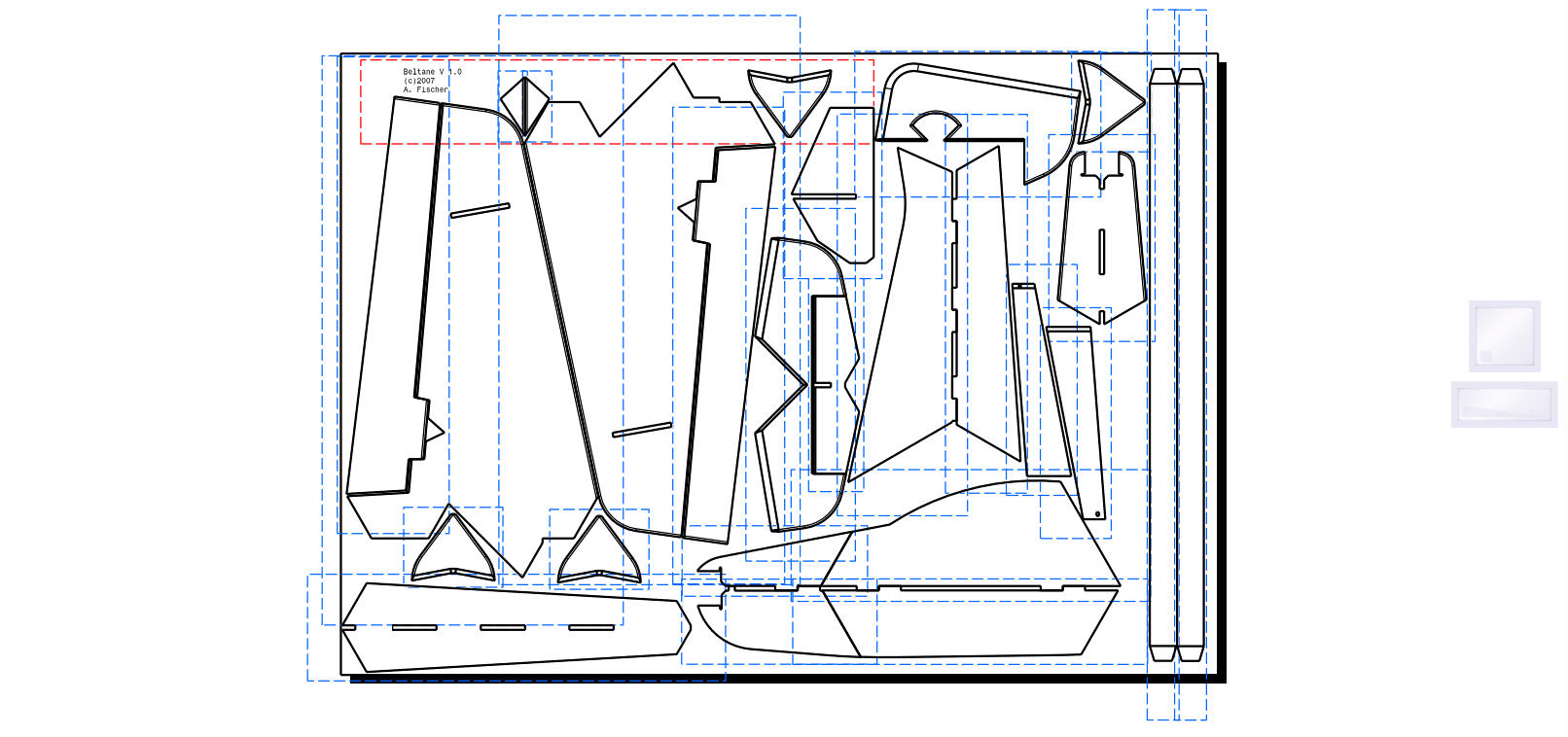

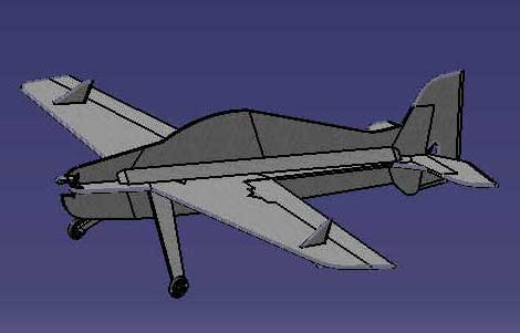

Groß-Shocky (und auch klein-Shocky) sind bei mir auch schon seit längerem ein Thema. Entwürfe hätte ich dafür schon einige rumliegen (s. Anhang) Bisher scheiters beim Großen am Platz - dieses Ding müsste für mich auf jeden Fall zerlegbar sein, am besten mit zweiteiligen Flügel etc.
