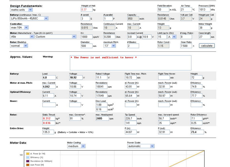

Hallo zusammen,
ich hab im Ami- Forum einen tollen Link zur Berechnung von E- Antriben für Helis gefunden. Hat mir sehr geholfen meine Übersetzung einzuordnen.
http://www.ecalc.ch/helicalc_e.htm
Man kann gut sehen, welche Auswirkung eine geänderte Übersetzung bewirkt, wie man in den besten Wirkungsgradbereich kommt usw. Hab natürlich keine Ahnung in wieweit das die Realität abbildet. Würd mich mal interessieren, ob jemand mit Logger die gerechneten Werte mit den gemessenen vergleichen könnte.
Wenn Ihr also lust habt bitte mal posten... :wink:
Fab

faker hat geschrieben:Hab natürlich keine Ahnung in wieweit das die Realität abbildet.
:dontknow:
Aber ich war mal "unfair" und habe die Daten von meinem Piccolo eingegeben :lol:
Obwohl ich mit einem 850er Akku runde 9-10 min. fliege, behauptet die Berechnung das der gar nicht abheben wird :oops:
Gut das mein Pic das nicht weiß, und trotzdem fliegt....
Aber nettes Tool !!!
Hoffentlich funktioniert es bei "richtigen Helis" etwas besser als bem Pic :mrgreen:

Hihi!
witzig, auf den Pic wär ich ja nicht gekommen :lol:
Was die richtigen Helis angeht, bei meinem Hurri scheints so über den Daumen nicht ganz schlecht zu liegen, ich hab aber keinen Logger, daher hab ich nur mal einen Schwebeversuch gemacht und dann über die Zeit und die zurückgeladene Akkukapa in etwa den Schwebestrom rückgerechnet. das war dann so gaaanz circa 20A. Das tool hat 22A für Hoover ausgespuckt.
Also interesse an Logs ungebrochen :wink:
