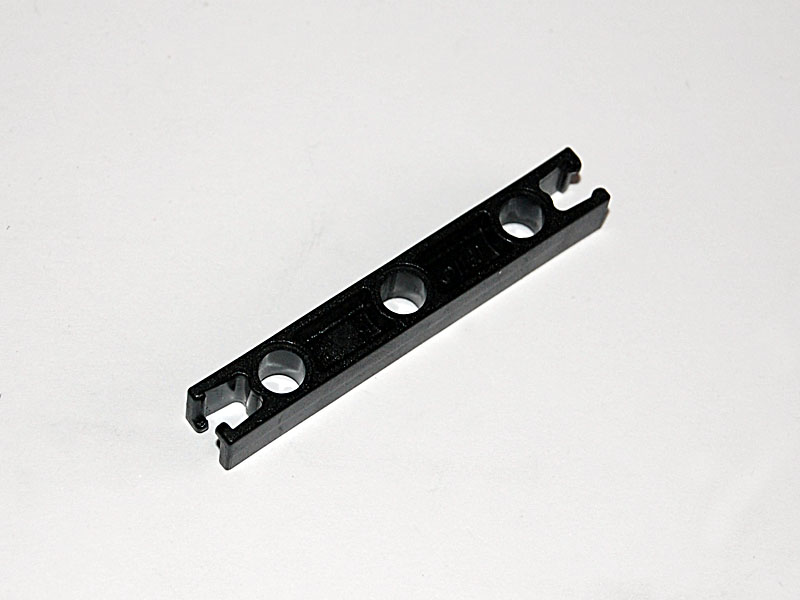

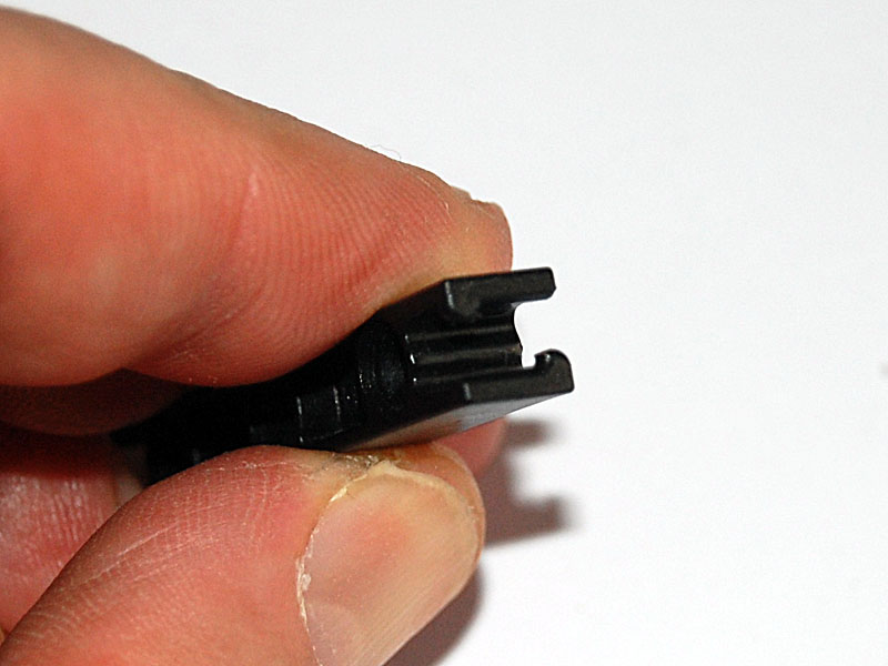

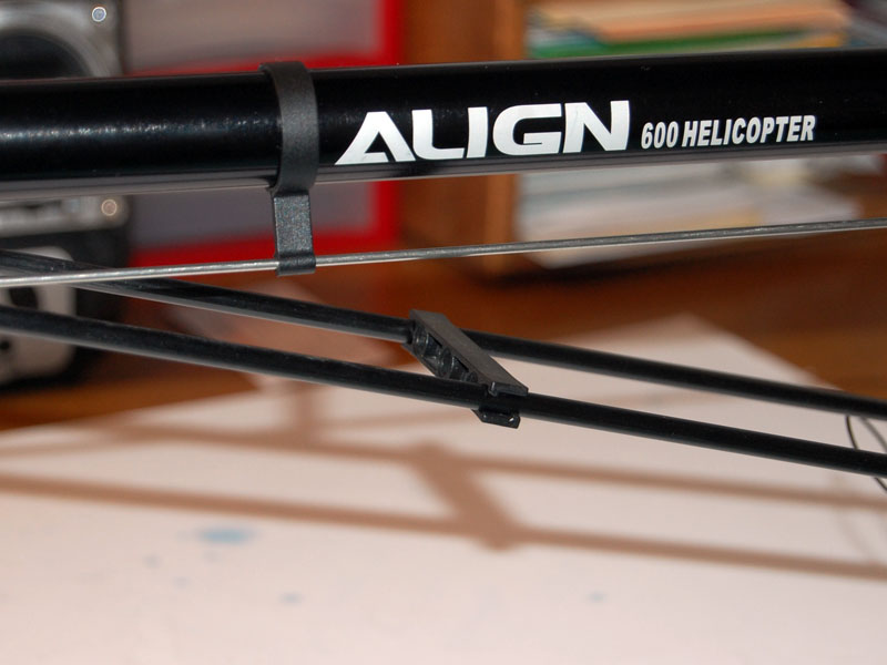

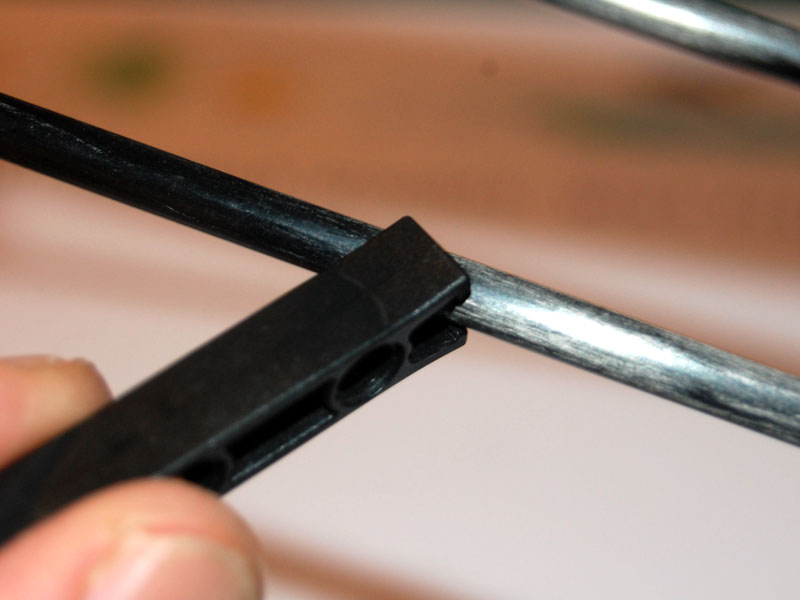

nachdem ich Heliernst sein Tuningvideo gesehen habe, wo er die Carbonheckbrückenunterstützung (tolles Wort) einbaut (ab ca. 4:00), habe ich mir überlegt, ob das nicht auch einfacher geht. Erst habe ich an Alustreifen, Aluröhrcchen etc. gedacht, aber dann ist mir ein von meinen Kinder gebautes Legoteil in die Hände gefallen. Daraufhin habe ich die Legokiste durchwühlt und dieses tolle Teil gefunden. Was soll ich sagen - es passt genau, ist ruckzuck montiert und sieht auch schick aus. Oder? :mrgreen:
Zu was immer das gut sein soll. :roll:
Schwarz, breit, cool.
Offen an den Enden und zwei kleine Nasen zum Festhalten.
Passt.
Passt.
Einfach draufklipsen.
Hält.
Hält.

Wozu soll das jetzt eigentlich genau gut sein? Wenn ich Vibrationen hab, die die Heckabstrebung in Schwingung versetzen, dann sollte ich doch mal nach der Ursache der Vibs suchen und nicht die Symptome bekämpfen. :shock:
-Didi-
Beiträge: 13124
Wohnort: Kiel
#8 Re: LEGO-Tuning am T-Rex 600 ESP
Beitrag von -Didi- »
Armadillo hat geschrieben:Wozu soll das jetzt eigentlich genau gut sein?
Das würde ich auch mal gerne wissen!
frankyfly
Beiträge: 12239
#9 Re: LEGO-Tuning am T-Rex 600 ESP
Beitrag von frankyfly »
ich könnte mir denken das es nur eine zusätzliche Fixiering ist, damit sich die Streben nicht so leicht biegen wenn sie belastet werden (man sollte die Kräfte am Heck nicht unterschätzen die da gerade bei 3D auftreten)
haihappen
Beiträge: 557
Registriert: 29.03.2007 10:46:52
Wohnort: Darmstadt
#10 Re: LEGO-Tuning am T-Rex 600 ESP
Beitrag von haihappen »
frankyfly hat geschrieben:ich könnte mir denken das es nur eine zusätzliche Fixiering ist, damit sich die Streben nicht so leicht biegen wenn sie belastet werden (man sollte die Kräfte am Heck nicht unterschätzen die da gerade bei 3D auftreten)
Na, dann kann ich dat Ding auch gleich wieder abmontieren - denn 3D werde ich mit dem Rex nicht so schnell fliegen! :mrgreen: :mrgreen: :mrgreen:
Servus von Andreas
Bell 206 JetRanger (T-Rex 600) | Bell 222 Airwolf (T-Rex 500) | Hughes 300 (450er HK-Clone) | T-Rex 250 native
Tarot 680PRO FPV Hexacopter | Scorpion Y 650 Hexacopter | Deadcat Spasscopter | A.R. Drone 1.0 | Hubsan X4 Cam
DMFV • FrSky Taranis • Sendung-mit-der-Maus-Gugger • Entenpilot
PICC-SEL
Beiträge: 3988
#11 Re: LEGO-Tuning am T-Rex 600 ESP
Beitrag von PICC-SEL »
Jo die Unterstützung dient dazu, dass die ganze Abstrebung etwas Steifer wird und sich die Kräfte besser auf beide Streben verteilen. Das kleine Legoteil wird da nicht wirklich was bringen :wink:
Ausserdem isses ganz praktisch wenn einem mal wieder ne Strebe im Flug abbricht...fällt dann nich gleich innen Rotor *g*
PICC-SEL
Beiträge: 3988
#12 Re: LEGO-Tuning am T-Rex 600 ESP
Oh Gott eben mal das Video angeschaut...also wenn der Rest der Videos auch von solcher "Fachkompetenz" strotzt isses einfach nur noch tragisch, dass viele Anfänger Tipps von dem Typen befolgen :roll:
Askalon
Beiträge: 573
Registriert: 21.01.2007 20:55:48
Wohnort: Fürstenfeldbruck
#13 Re: LEGO-Tuning am T-Rex 600 ESP
Beitrag von Askalon »
Armadillo hat geschrieben:Wozu soll das jetzt eigentlich genau gut sein? Wenn ich Vibrationen hab, die die Heckabstrebung in Schwingung versetzen, dann sollte ich doch mal nach der Ursache der Vibs suchen und nicht die Symptome bekämpfen. :shock:
das ganze kommt ja von der Verbrnnerfliegerei wo du nun mal eine resonanz hast, die du ausser mit Drehzahländerung nicht weg bekommst.
Wenn du die Streben miteinander verbindest, kommst du in eine andere Resonanz,die sich nicht mehr hochschaukeln kann und musst nicht die Drehzahl ändern.
Ist das gleiche Warum man unter einen Gyro eine Metallplatte macht, mehr Masse=andere Resonanz
du darfst das nicht mit Vibrationen vergleichen, die von einem kaputten lager oder krummer Welle kommen.
gruss
Watt volt ihr?"Ampere!!"
SAB Goblin mit 4525 520kv/Jive/SB-2271SG &SB-2272MG/Vstabi 5.2
Prôtos Fbl minivstabi/TS:Savox SH-1250mg/Heck:Savox SH-1290mg
Trex 250 Ltg 2100/TS hs45hb
Armadillo
Beiträge: 4464
Wohnort: München
#14 Re: LEGO-Tuning am T-Rex 600 ESP
Beitrag von Armadillo »
Ok, das leuchtet mir ein. Aber macht beim Elektro nur wenig Sinn. Und so viel Last tritt da doch ach nicht auf das Heck auf. Nur das mit dem Rohr in den Rotor finde ichn gutes Argument. :)
PICC-SEL
Beiträge: 3988
#15 Re: LEGO-Tuning am T-Rex 600 ESP
Naja 4-5cm biegt das Rohr am Ende locker hin und her wenn man die Kiste gut belastet :wink:
Habs beim Rex schon plastisch verformt...
