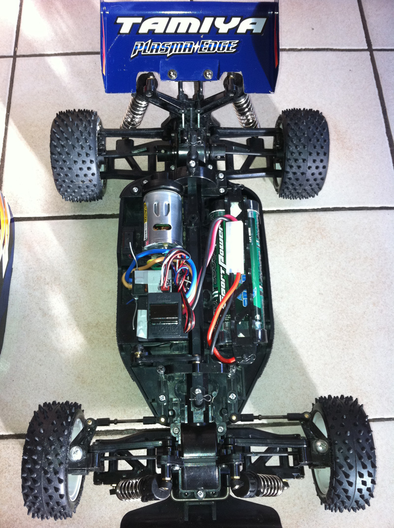

habe mir gestern aus Lust für den Winter einen Tamiya DF-02 "Buggy Plasma" in 1:10 gekauft. Der Zusammenbau ging probemlos und war in 4 Stunden erledigt. Gut, für 110 EUR + Akku 3300 NiMH + Servo kann man nicht viel verlangen. Aber es sieht solide aus und ist wohl auch durchdacht - Man kann ja viel Geld für Tuning verballern. Schenke ich mir erstmal. Soll ja erstmal auch so gehen :-)
Ich habe noch einen Spektrum Empfänger aus dem Bundel mit meiner DX6i übrig gehabt und den erstmal eingebaut. Gestern Abend im dunkeln die ersten Runden auf der Strasse gedreht und heute mal auf dem Spielplatz den Akku leer gemacht, reicht für ca. 15 Minuten.
Mein erster Eindruck ist durchaus gut. Der Motor könnte etwas mehr Dampf haben, aber er zieht gut durch und meistens drehen die Reifen auf Schotter oder Sand auch durch. Man muß sich erstmal dran gewöhnen.
Nach dem Spielplatz sah die Kiste erstmal aus wie Sau. Das meiste konnte man unter Wasser wegspülen. Den Rest habe ich mit der Zahnbürste und Fön rausgeholt. Dabei habe ich festgestellt, dass der Empfänger in der Wanne schlecht positioniert ist. Er war nämlich voll feuchtem Sand. Das ist nicht gut, weil ich den ja in den neuen 500er Rex packen will 8) . Naja - getrocknet und mit Tape abgedichtet. Nun ist er höher eingebaut und die Karosse hab ich mit Klettband am Rand abgedichtet (Tip aus dem I-Net).
Den Akku lade ich an meinem Junsi. Gestern mit 1 A und heute mit 1,5 A - Was kann man dem Akku max zumuten? Gestern gingen beim ersten laden ca. 3350 mA rein und heute ca. 3150 mA.
Meint ihr, der kann mit 1 C geladen werden (hab ich in anderen Foren gelesen). Am Ende vom 2. Laden war der Akku nach dem Abschalten durch den Junsi 35 Grad warm.
Desweiteren bekomme ich das mit dem rückwärts fahren nicht in den Griff. Den Regler habe ich richtig angelernt. Knüppelmitte = 0 / Vollgas oben / Vollgas rückwärts unten . Fahren und Bremsen geht, aber das Ding will nicht richtig rückwärts - erst immer wieder auf Knüppelmitte und manchmal geht er zurük, wenn man den Knüppel nach unten nimmt - meistens aber nicht - ich habe wohl raus, dass man den Knüppel von der Mitte schnell zurück ziehen muß - klappt aber nicht immer und wenn, dann immer mit Vollgas -

der Rückwärtsgang funktioniert erst mit einer Verzögerung.
Wenn du also fährst und bremst, musst du erstmal wieder auf Neutral. Danach fährt die Kiste auch rückwärts.
Solche Akkus hab ich immer mit 5A geladen - nie Probleme mit gehabt.

den gleichen hab ich auch. MIt der Regler sache kann ich mich dem von asassin anschliesen. Aus Fahrt zurück ziehen=Bremsen , danach noch einmal zurückziehen=Rückwärts. Ich hab auch 3300 er Akkus die gehn echt gut. Leider halten die Stoßdämpfer nicht lang. Meiner ist nach einer Fahrt durch den Schnee zerbrösselt.

Redzone hat geschrieben:Dabei habe ich festgestellt, dass der Empfänger in der Wanne schlecht positioniert ist. Er war nämlich voll feuchtem Sand. Das ist nicht gut,
wirklich nicht, Kondom drüber (kein Scherz!)
Redzone hat geschrieben:Desweiteren bekomme ich das mit dem rückwärts fahren nicht in den Griff. Den Regler habe ich richtig angelernt. Knüppelmitte = 0 / Vollgas oben / Vollgas rückwärts unten . Fahren und Bremsen geht, aber das Ding will nicht richtig rückwärts - erst immer wieder auf Knüppelmitte und manchmal geht er zurük, wenn man den Knüppel nach unten nimmt - meistens aber nicht - ich habe wohl raus, dass man den Knüppel von der Mitte schnell zurück ziehen muß - klappt aber nicht immer und wenn, dann immer mit Vollgas
das liegt am TEU101. der ist nicht gerade der feinfühligste. aber bevor ich viel Geld in Bürstenregler und Motor (der LRP-Cup ist auf der Staße nicht schlecht, aber 1. Teuer und 2. Wartungsintensiv wie alle Bürstenmotoren die im schmutz betrieben werden dann will er regelmäßig auf die Kollektordrehbank oder man hat nicht lange was davon) , investieren würde käm da bei mir auch ein günstiges BL-Set rein und unbedingt Kugellager!

das mit dem BL hat den Vorteil, dass man Lipos nutzen kann. Aber so eine Umrüstung kostet ja mal eben auch mindestens 65 EUR. Oder hat einen einen günstigeren Link?
Den Empfänger hab ich mit Tape erstmal abgedichtet und hoch gelegt. Da ist er erstmal sicher, bis ihn gegen einen anderen tausche.

Lipos kann man auch mit Bürstenmotoren nutzen, der Regler muss dafür ausgelegt sein und man muss sich des grausigen Wirkungsgrad von Bürstenmotoren bewusst sein und aupassen das man sie nicht zu heiß werden, dass schadet den Magneten (weniger Induktionsspannug > mehr Strom > mehr Wärme > ... Rauch) lässt und es gibt wieder mehr Verschleiß (vor allem Bürsten und Kollektor) was mehr Wartung notwendig macht.
