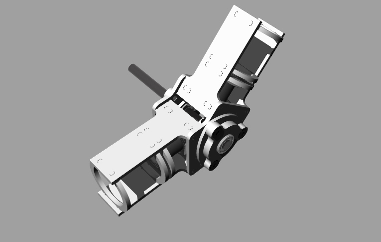

#13 Re: Mil Mi-24 Hind für einen 500er
Beitrag von seitwaerts »
Na, im Rumpf ist ein WEllenantrieb gar nicht so schlecht.
Vor allem, wenn ich die Mechanik ausbauen will, und eine Heckumlenkung habe, merke ich das sehr schnell.
Das ist wesentlich weniger Aufwand, als einen Riemen irgendwo rauszufummeln...
Ich warte ebenfalls mit Höchstspannung auf die Heckumlenkung für Wellen von yogi... :bounce:

#14 Re: Mil Mi-24 Hind für einen 500er
Beitrag von schöli »
Warum schaut in der Mitte ne Welle raus?!
Grüßle
Schöli
mein Hangar
yogi149
#15 Re: Mil Mi-24 Hind für einen 500er
Beitrag von yogi149 »
schöli hat geschrieben:Warum schaut in der Mitte ne Welle raus?!
weil der Dremel in Rhino anders funktoniert. :roll:
