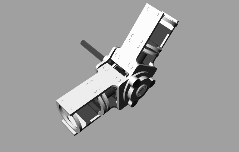

Ausserdem bin ich dabei für die TT eine Umlenkung zum machen.
Dazu gibt es dann noch ein Zwischengetriebe zum Anheben der Drehzahl, da dieses Problem auch mit Flexwelle nicht aufgehoben wird.

Na, im Rumpf ist ein WEllenantrieb gar nicht so schlecht.
Vor allem, wenn ich die Mechanik ausbauen will, und eine Heckumlenkung habe, merke ich das sehr schnell.
Das ist wesentlich weniger Aufwand, als einen Riemen irgendwo rauszufummeln...
Ich warte ebenfalls mit Höchstspannung auf die Heckumlenkung für Wellen von yogi... :bounce:

Warum schaut in der Mitte ne Welle raus?!

weil der Dremel in Rhino anders funktoniert. :roll:
