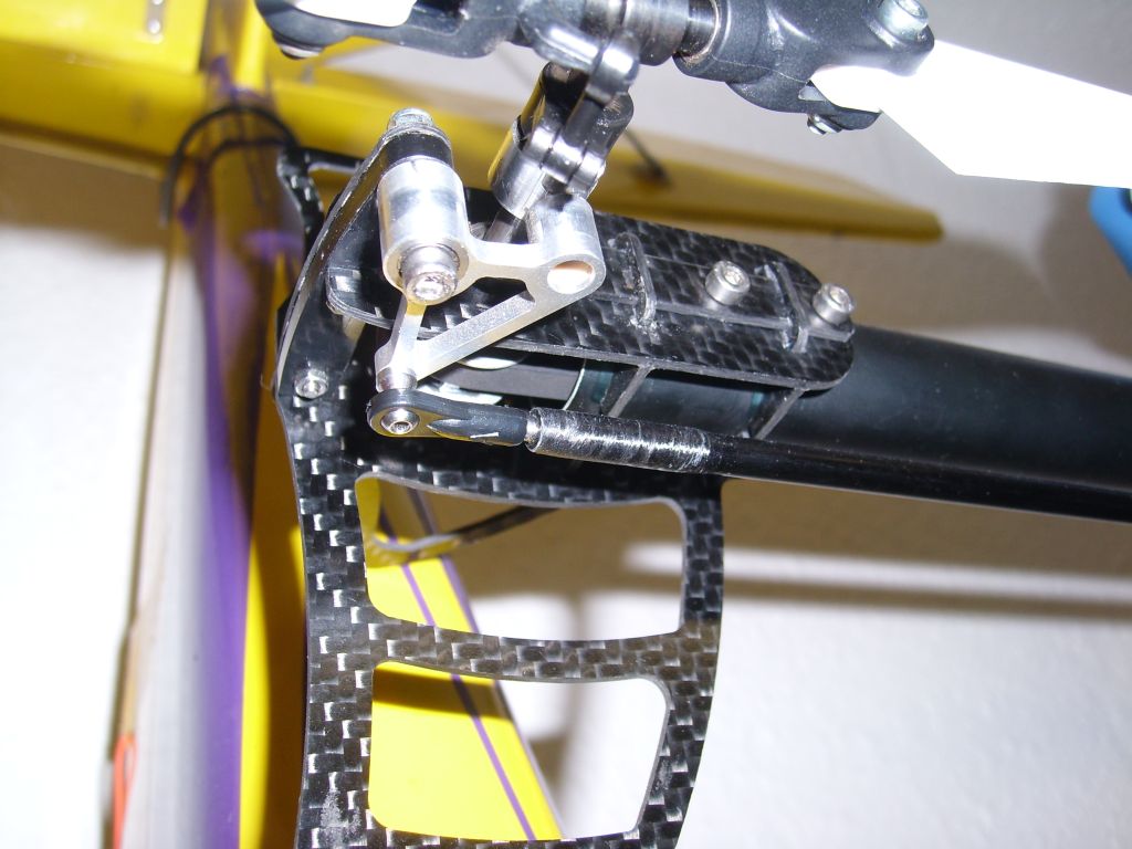

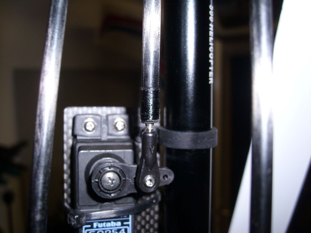

Wenn man eine glatte Stange mit einem angeschnittenem Gewinde einklebt sollte man diese natürlich anrauhen. Entweder nimmt man dazu einen Dremel mit Trennscheibe und schleift ein paar Kerben rein oder drückt mit nem dicken Seitenschneiner welche rein. So gibt es schon mal einen Formschluss wenn der Kleber ordentlich in die Ritzen läuft.
Aber noch viel wichtiger ist das CFK Rohr gegen aufspllitern zu schützen. Dazu umwickelt man es mit normalem Garn, oder mit CFK/GFK/Aramidroovings und tränkt es anschließend mit Sekunde. Ich nehme dzu immer dünnes Garn. Einlagig nebeneinander aufwickeln, Sekunde drauf und aushärten lassen. Wenn dann weise Rückstände vom Seku zu sehen sind kann man die mit einem Acetonlappen abwischen. Wenn mans richtig macht hälts nicht nur sondern sieht auch noch schön aus.

Hier noch prommt zwei Bilder von meinen Heckanlenkungen. Ein mal mit Garn und ein mal mit CFK Rooving. CFK Rooving lässt sich an der Stelle aber echt blöd verarbeiten wenns schön aussehen soll.
Die Hreckanlenkung mit dem Garn sitzt an meinem drecks Tarot der wohl bald im Basar landen wird! Sonntag hat er wieder mal den Akku abgeworfen und hat Segler gespielt, aber die Heckanlenkung hats überlebt :mrgreen:
