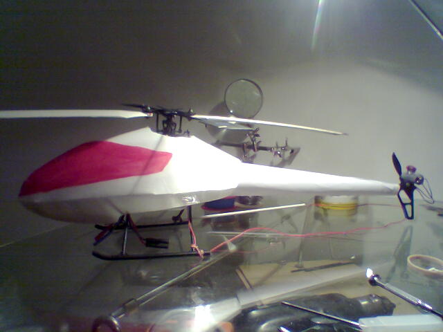

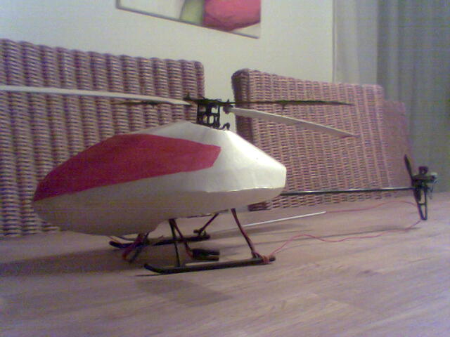

Bin grad' am 'ich kann wegen dem $%§%§-Wetter nicht fliegen können und deshalb bastel ich was' - Haubenbauen.....
... und irgendwie gefällt sie mir schon und irgendwie auch nicht...
Vielleicht passen die Proportionen wegen dem dünnen Heckrohr nicht mehr... :roll:
Ich komm einfach nicht drauf...
Habt ihr Vorschläge?

rosa :lol:

vorne allgemein nicht so bullig, wäre mein vorschlag, sonst isse ok, aber villeicht noch hinten am lg n bischen tiefer ansetzen? oder halt nen steileren winkel vom kopf wieder runter hinten.
ist das depron???

vieleicht so ne Fury oder Synergy like haube?

@SicO_o23B: jo, ist aus einem Stück Selitron. Selitron lässt sich besser biegen und ist für sowas besser geeignet. Das Ganze sieht ausgeschnitten ungefähr so aus...
...werd sie mal vorne kleiner machen... hinten kann ich sie kaum noch schräger anstellen, da das Piccoboard hinten ist...
Danke für den Tip...

ich finde es gehört noch eine Heckrohr Verkleidung dazu. Trägt auch zur besseren FLuglagenerkennung bei. Und dann kommt das Vorderteil nicht ganz so krass bullig daher...
ich glaub' das wars... :wink:
... mal schnell improvisiert:

Die haube am Rotorkopf nich soo hoch ziehen, macht das alles etwas schlanker. Und wer will denn schon sein ALU-Gepimpe unter 'ner Haube verstecken?
Oder, wenn Du den Kopf/das Gestänge unbedingt zu haben willst, erst kurz vor der Rotorwelle hochziehen. Dann bleibt die Haube vorne insgesamt etwas flacher und wirkt nicht soo *BurgToreEinRennend*

@FreddyFerris: Die hier sieht schon scharf aus... aber auf meinem Pic vielleicht ein wenig anmaßend... ;-)

die Haube sieht gut aus. Jedoch vorne ein bisschen spitzer täte ihr auch gut :-)
