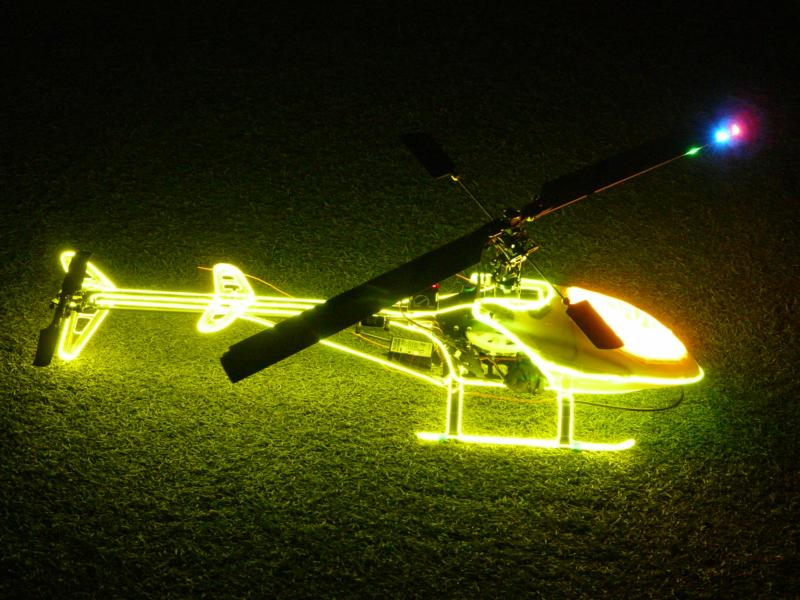

Moin moin,
ich bin zwar keiner der "Experten" aber meine Leuchtschnüre sind von Effektmodell.
So sollte es meiner Meinung nach von der Helligkeit aussehen:
Mirko
Bild Bild Bild Bild

#11 Re: Lumifly Leuchtschnur Inbetriebnahme
Beitrag von frankyfly »
Husi hat geschrieben:So sollte es meiner Meinung nach von der Helligkeit aussehen:
wessen Heli ist das? Deiner doch nicht oder wo ist der Holzspachtel ? :lol: :wink:

#13 Re: Lumifly Leuchtschnur Inbetriebnahme
Beitrag von Raptor-Flyer »
Husi hat geschrieben:Moin moin,
Mirko
Da würde ich die anderen LEDs nich mehr sehen :lol:
