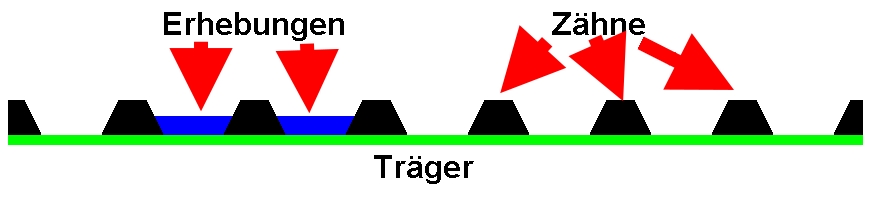

hast Du den Heckriemen schon getauscht
Zwei Kumpels hatten so änliche Probleme.
Das Heck war einfach nicht ruhig zu bekommen.
Sie hatten bereits schon alles getauscht was nur ging,
bei einem ausser den Riemen.
Den hatten wir dann ausgebaut und genauers untersucht.
Dabei waren Erhebungen zwischen den Zähnen zu sehen und das auf eine Länge von ca. 1,5 - 2 cm.
Nach Tausch des Riemen war das Prob. behoben.
Bei dem anderen waren es def. die Hauptrotoblätter was ich mir aber jetzt bei den SpinBlades nicht ganz vorstellen kann.
Fliege die selber als 5-Blatt Satz bei einem 450-er und auf meinem Paddel Logo 500.
Bei beiden keine Probs.
Habe dir mal eine Skizze eines Riemenquerschnittes angehängt.
Ich hoffe es ist ersichtlich was ich mit Erhebungen zwischen den Zähnen meine.
Ich drück Dir die Daumen, das Du den Fehler lokalisieren kannst.

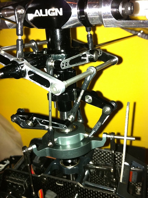

schonmal gehört, dass ein Heli mit losen Mischerhebel am Pitchkompensator noch fliegt und sich sicher landen lässt?
Ist mir heute passiert !
Die Schrauben sind einfach weg.... Und ja, die waren mit Loctite gesichert!
Plötzlich kam Nick/Roll nur noch seeeeehr schwach am heli an... dachte schon ich hätte die wege zu sehr begrenzt.
Hab dann abgesetzt und dann viel mir geklapper auf und die hebel schlackerten nur noch Lose am Kopf
Auf jedenfall war das schwarze Röhrchen auf der BLW im Zentralstück schuld am gezittere... Die Dämpfung war damit trotz grauer Gummis einfach zu hart. Danke für die ganzen Ideen.

schön dass mit den Tipps geholfen werden konnte, wobei deine ersten Vermutungen bzgl. Dämpfung ja in die richtige Richtung gingen.
Das mit den Mischerhebeln kenne ich von meinem 450er, allerdings habe ich von der Bucht in einem einmaligen Anfall von Geiz ist geil, mir einen kompletten Rotorkopfsatz aus Alu vom Direktimporteur aus China gegönnt. Der Aufbau hat schon ein komisches Gefühl verursacht und beim Probelauf am Boden hats mir den kompletten Kopf zerlegt, inklusiv gesicherter Schraubverbindungen.
Im Nachbaruniversum hört man auch, dass die bei HK einzug gehaltene Qualitätsverbesserung wieder nachgelassen hat. Kann ich zwar nicht beurteilen, meine beiden HK 500 sind jetzt 1 Jahr alt und leicht modifiziert. Wobei mein HK 500 T qualitativ ein schlimmer Finger war, aber mein HK 500 CMT mit ein paar kleinen Ausnahmen doch nahe am Original.
Nun nach dieser Aktion (mit meinem 450er), der ich ein geschwollenes Schienbein verdanke (Teile vom Rotorkopf haben mich dort getroffen), ist bei mir mit Billigartikel und -tuning vorbei.
Wünsche weiterhin schrottfreie Flüge und frohe Weihnachten
