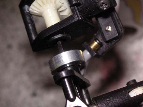

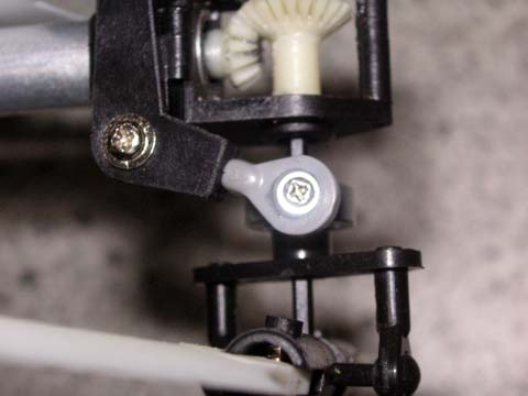

Hallo Leute,
da ich vor kurzer Zeit beim Fliegen den kleinen Stift an der Heckrotor-Schiebehülse beim Fliegen verloren hab, machte ich mir Gedanken für eine kleine Modifikation.
Es gibt zahlreiche Tunigteile für das Zoom-Heck, aber alleine 20,- für einen Hebel finde ich schon etwas gesalzen.
Dafür gibt es eine einfache günstigere Lösung, ich habe mir für den Umbau ein HZ027 T-Rex 450X/XL Ersatzschrauben-Set für 3.60 € besorgt. Darin ist alles was man braucht und etwas Zeit.
Ich habe die kleine Schiebehülse mit der Drehbank neu gedreht und daran ein Kugel aus dem Schraubenset befestigt. Wer die Möglichkeit nicht hat, die Kugel am Plastikteil verkleben. Der Stift ist nicht besonders fest eingepresst und kann leicht entfernt werden.
Dann die M2 Schraube (mit Kugel), mit etwas zuvor erwärmten UHU-Plus, in das Loch stecken und trocknen lassen.
Am Umlenkhebel habe ich den Ansatz mit der Stiftführung mit dem Messer entfernt und glatt gefeilt. Dann die Mitte ausmessen und vor dem Bohren darauf achten das der Schraubenkopf genügen Platz hat und nicht am Hebel ansteht. da die beiliegenden Schrauben etwas zu lang sind, habe ich ein kleine Messinghülse als Abstandhalter untergelegt. Alles mit etwas Sekundenkleber verklebt. Das Kugelgelenk war das beiliegende "kurze".
Zum Schluss alles noch geölt und auf Leichtgängigkeit geprüft. Die Hebelverhältnisse haben sich nicht geändert, deswegen muss sonst nichts beachtet werden.
Fertig - alle Teile wie gesagt stammen aus dem Schraubensatz für 3,60 Euro!
Ich habe jetzt schon gut 2 Stunden damit geflogen und auch einen weiteren Zoom umgebaut. Bin sehr zufrieden, es musst nicht immer teueres Tuning sein.
Gruß,
Andy

Hi Chris,
mir ging es darum das auch ohne Drehbank und teuere Teile geht.
Hab einen Zoom für einen Kumpel mit der Plastikhülse so umgebaut. Geht, kann man selber machen und kostet halt nur 3,60 !
Gruß,
Andy
