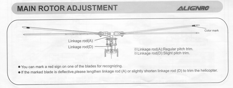

wie kann man beim t-rex den spurlauf einstellen :?: :?:
es geht um eine differenz von ca. 2 cm.

Hatte heute meinen Probeflug , saugeil das Teil .´Hast du die A´nleitung da ?
Sonst scanner ich das mal rasch
Beiträge: 63972
Anleitung habe ich da.
Aber wenn Du scannen kannst, wäre cool. Wir brauchen seite 11 unten.
mfg,
Plextor
Beiträge: 5868
Beitrag von Plextor »
Hier ist das Bild !
Beiträge: 63972
Gestänge A: normale Pitch-Trimmung
Gestänge B: geringe Pitch Trimmung
* Man kann eines der Blätter farbig markieren, um es zu erkennen
* Wenn das markierte Blatt abweicht, entweder Gestänge A verlängern, oder Gestänge B etwas kürzen, um den Helicopter zu trimmen.

nachdem ich, wie auch andere, nun die ersten schritte im pitchbereich gehen und dieses thema mit sicherheit auch für andere sehr von interesse sein könnte, möchte ich mal kurz meine theorie zur DISKUSSION stellen.
ich vermute mal, das der unterschiedliche spurlauf durch unterschiedlich angestellte blätter kommt.
d.h. linkes blatt hat z.b. mehr pitch als das rechte und somit wird an den blättern unterschiedlicher auftrieb erzeugt.
um dies auszugleichen muss nun das eine blatt dem anderen blatt über den pitchwinkel angegliechen werden.
dies erfolgt über die gestängeverstellung des entsprechenden blatthalters.
es dürfte eigentlich egal sein, ob ich das eine blatt mit mehr pitch versehe oder das andere mit weniger pitch.
was sich dadurch ändert ist, das der heli über den stick früher oder später den entsprechenden pitchwinkel erreicht als vor dem spurlauf einstellen.
dies dürfte sich aber so gut wie nicht an der funke bemerkbar machen.
ich würde mich über eine angeregte diskussion sehr freuen, da letztendlich alle daraus lernen die technik besser zu verstehen.
Grüsse Hans-Peter
