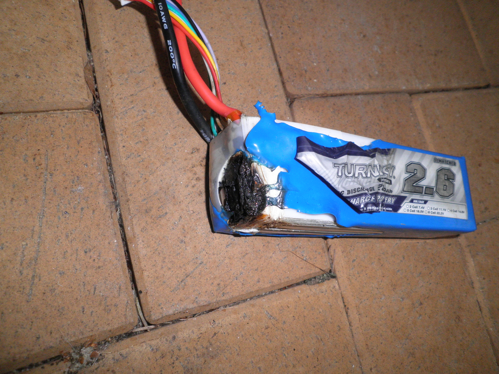

mir ist letztens in der Nacht einfach so ein 6S 2450er hochgegangen, glücklicherweise waren sie alle in einer Blechkiste gelagert.Das stinkt ja fürchterlich.
Mit diesem Akku hatte ich zwei Aufschläge(im Mai) und er war ein wenig verbogen, ging aber noch ganz normal.
Die Kiste stand sehr dicht an der Tür(im Haus) und draußen waren -12 Grad, kann es daran gelegen haben, waren sie zu kalt?
PS.Die KIste habe ich mir erst im Oktober gebaut und die Akkus lagen bis dahin immer im Partyraum in der Scheune :roll:
hier ist er
hier ist er
Akku hochgegangen Dez 2010 001.jpg (1.37 MiB) 978 mal betrachtet

Da ist nicht der Lipo ansich abgefackelt, sondern es kam zum Kurzschluss der die Isolierung/Schutz und den Schrumpfschlauch entzündet hat.
Wenn n Lipo abfackelt sieht das nochmal ganz anders aus, nochmal Glück gehabt.

ich glaub eher, da ist was an der "Platine vom Balancer abgegangen. evtl. Balancerkabel etc. Das kann auch einfach so passieren, dass es da nen kurzen gibt. Zum Glück haben die Zellen sich nicht deswegen entzündet. 8)

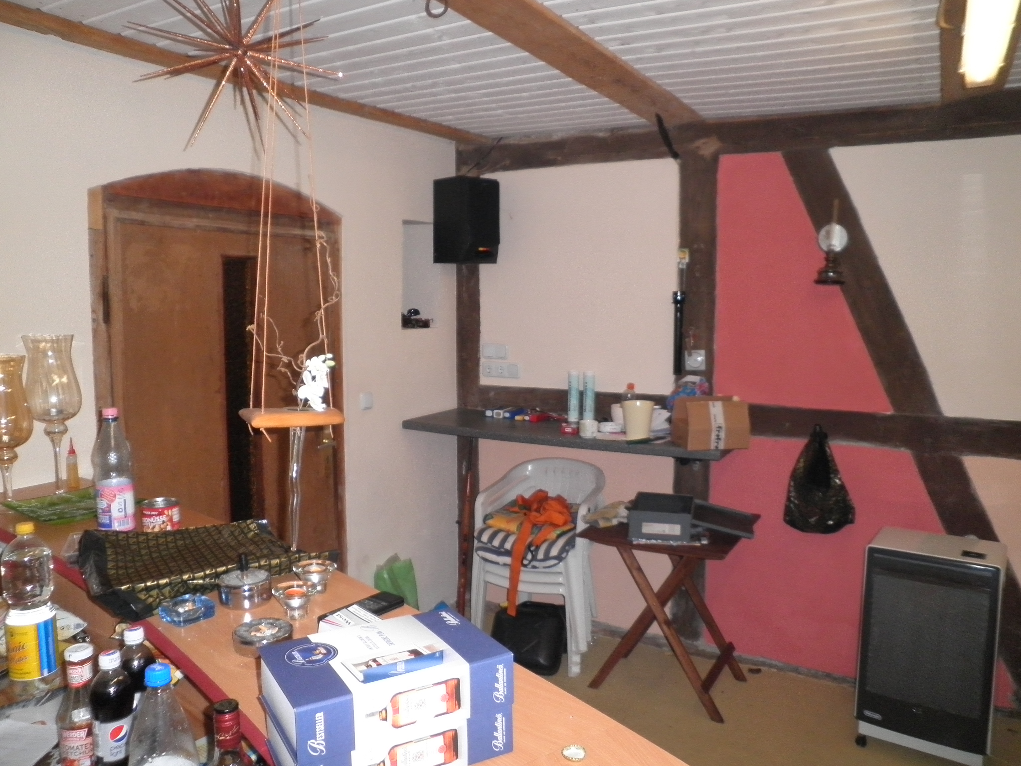

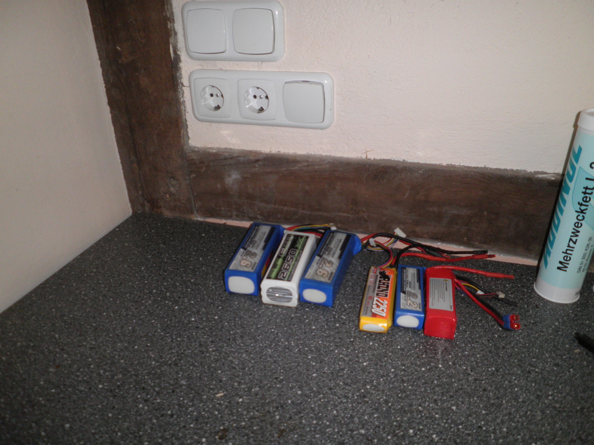

ich hab mal zwei Fotos gemacht, wie es auf keinen Fall aussehen darf, in der Ecke steht immer das Ladegerät, jetzt baue ich mir auch einen Ladekasten, soviel Glück hat man nicht zweimal
so soll es nicht sein
wie es nicht sein sollte 002.jpg (1.29 MiB) 838 mal betrachtet
alles schön mit Holz und darüber der Heuboden
Gesamtansicht vom Raum
wie es nicht sein sollte 003.jpg (1.35 MiB) 838 mal betrachtet
