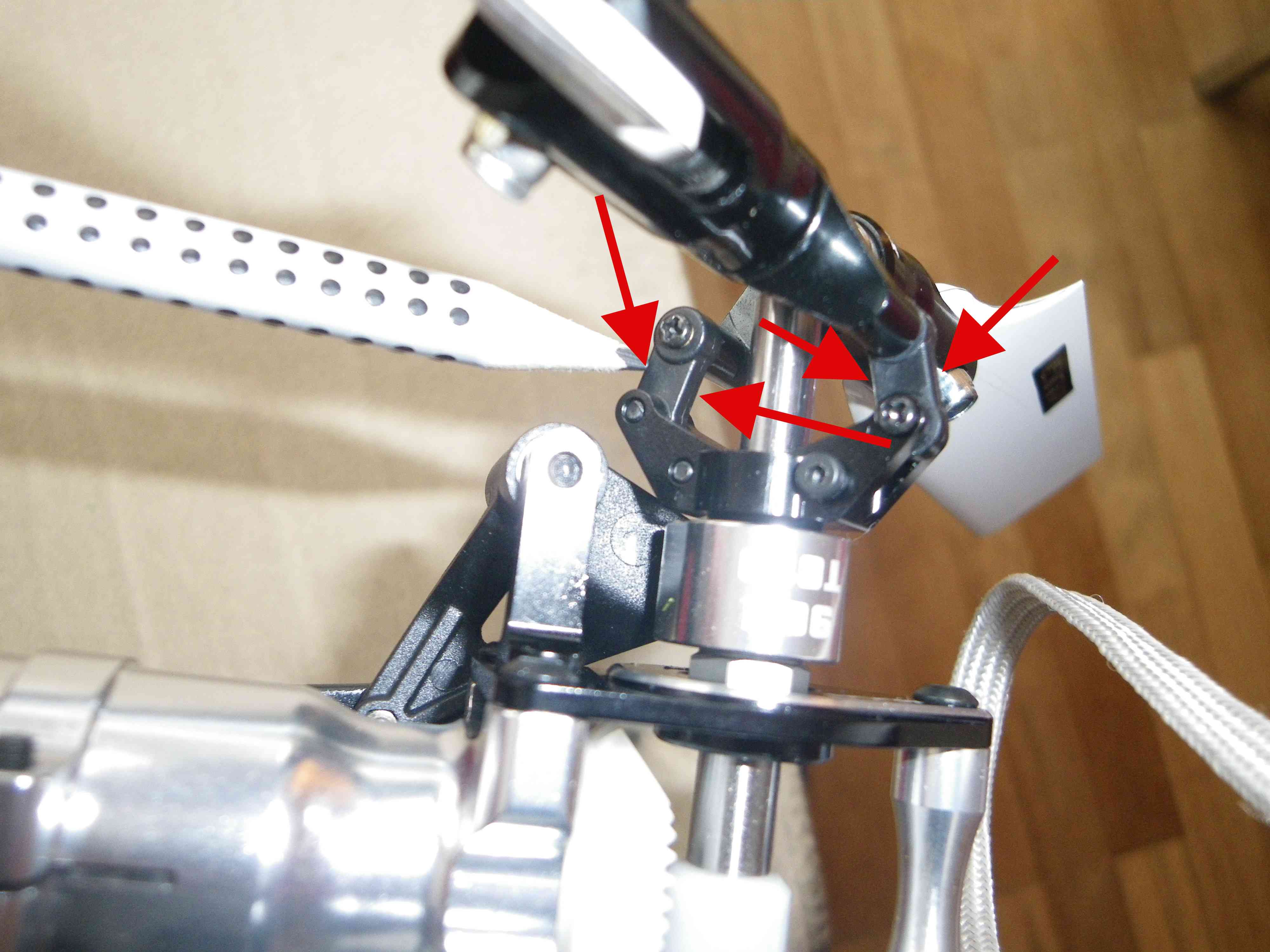

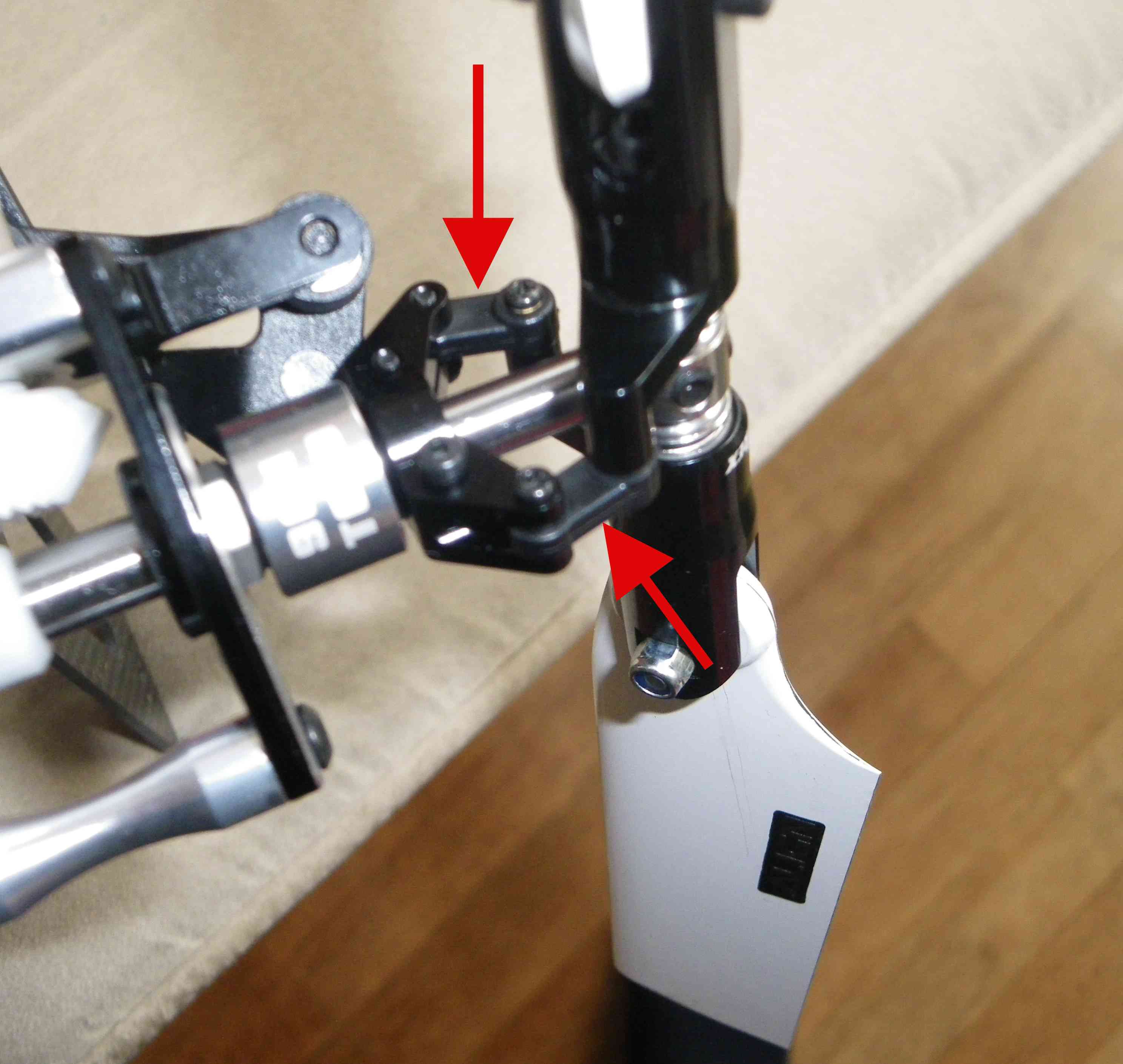

Nachdem mich einige angeschrieben haben, um genau zu erfahren was nachgearbeitet wurde, hier ein paar Fotos:
Wie gesagt, die Scherenanlenkung hat sich in der Endstellung leicht verkantet und lief am letzten Stück ein wenig schwergäging!! Jetzt steht das Heck wie eine Eins, auch in der nierdrigen Drehzahl!!
Guten Rutsch,
Markus
T-Rex 700-2.jpg (388.32 KiB) 2305 mal betrachtet
T-Rex 700-1.jpg (236.08 KiB) 2303 mal betrachtet
