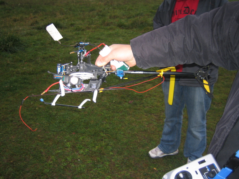

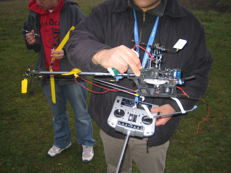

Hat eigentlich ganz gut geklappt für 3 Monate fliegen.
Nur war wohl der Rex nicht so richtig gut eingestellt (siehe Vorwärts-Flip) - das war knapp :D
Leider hats nicht bis zum Ende ganz so gut geklappt. Beim Loop hab ich dann wohl die Kontrolle verloren (war wohl ziemlich gefährlich) ;)
Bilder und Video anbei - Enjoy
Nach dem Crash
Nach dem Crash
Den Typ dahinter kenne ich nicht :D

Autschi. Das sieht ja bös aus. Herzliches Beileid zu deinen RepKosten.

Du hast 1. zu viel Pitch am Heli, das merkt man weil dir die Drehzahl extrem in die Knie geht, stell da mal weniger ein, 9 oder 10° reichen zum Flips und Loops und Rollen fliegen total aus. Ich denke nicht dass der Heli schlecht eingestellt war er ist ja recht gut geflogen und bei den "Flips" zur Seite ist das Heck ja auch gut stehen geblieben, das war eindeutig ein Pilotenfehler :(. Wenn die Drehzahl derart einbricht dann ist auch damit zu rechnen, dass dein Heck nicht mehr richtig stehen bleibt und du verlierst die Lage den Hubis und schon gehts ab in dreck. Dann noch nen Tip, wenn du das alles jetzt nach 3 Monaten schon fliegen willst ohne erst mal mit dem Heli sicher schweben und landen zu können, siehe Video, dann mach das einfach mal 10 Meter höher und nicht so knapp überm Boden. Weiter so übung macht den Meister nicht schlecht für 3 Monate.

andreas, danke für die tips. ich denke auch, dass ich zuviel pitch gegeben habe. besonders beim vorwärts-flip. tja. üben. Auch die basics.
