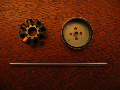

:) Hallo.. hab mir mal ein altes CDR besorgt und die benötigten Teile ausgebaut.
Morgen schau ich dann das ich den Lackisolierten CU draht bekomme(0,4mm) und die s kugellager.
Möchte so vorgehen wie in dieser beschreibung.
Beschreibung CDR-Motor
Hier könnt ihr schonmal die ausgebauten Teile sehn ;)
Was mir noch ein bischen sorgen macht ist das hier:!!Ausserdem wird die Glocke stirnseitig innen um mindestens 0.3mm ausgedreht, um dem Wickelkopf des Stators (überstehende Spulen) Platz machen - er streift sonst und führt zum Kurzschluß. !!
keine Ahnung wie mann da noch dran/rein kommen soll..mein Nachbar hat ne kleine Drehbank und wird mir
--DIESES TEIL-- drehen:)

Hallo Horst,
das Ausdrehen der Glocke ist unnötig.
Ein kleines Stückchen Rohr als Abstandshalter auf die Welle schieben. Das verhindert das Schleifen der Wicklung.
Vergiss nicht, dass mit dem original Magnetring keine ordentlichen Laufeigenschaften des Motors zu erreichen sind.
Nach meinen Erfahrungen solltest du 12-13 Wicklungen nehmen. Damit ist der Motor optimal auf 3s LiPos und Caliberblätter abgestimmt.
Viel Erfolg.

:) Hallo TiggerVater
Das wäre meine nächste frage gewesen(ob es nicht ausreicht etwas aufs rohr zu schieben als abstandshalterung) hat sich damit ja schon erledigt.
Deiner Meinung nach sollte ich also lieber 12-13 wicklungen(aber mit dem 4,25 Cu Draht??)nehmen und nicht wie beschrieben 17-18 Wicklungen??
Mit der Aussage das ich mit dem original Magnetring keine ordentlichen Laufeigenschaften des Motors zu erreichen kann hast du mich jetzt aber ganz schön entmutigt :(
Dachte mir..naja is ja gar nicht so wild;) aba extra noch magnete reinkleben und so?? ich weiß nicht!! ist die leistung denn ohne die magnete wirklich so mieß?? dann wäre es ja wirklich quatsch damit so überhaubt anzufangen!! dann müsste ich zusehn das ich mir evtl doch noch magnete besorge und ne neue anleitung nehme wie das nun auszusehn hat;(
gruß Horst

Hallo Horst,
die Schnurzz-Beschreibung ist sehr gut.
Der alte Magnetring lässt sich sehr einfach entfernen, wenn man die Glocke auf die Herdplatte legt und bei höchster Stufe erhitzt. Danach kann, im heissen Zustand, der Magnetring mit einem Schraubenzieher ganz einfach ausgehebelt werden (Topflappen nicht vergessen!!).
Wenn du den original Magnetring behalten möchtest, dann ist die Wahrscheinlichkeit sehr gross, dass der Regler die Kommutierung verliert und aus dem Takt kommt. Das ist sehr viel unangenehmer als etwas weniger Leistung.
Der Wickeldraht sollt immer so dick wie möglich sein.
Hier habe ich vor längerer Zeit mal beschrieben, wie ein solcher Motor ohne Werkzeugmaschinen hergestellt werden kann.
http://www.ikarus-modellbau.de/ubbthrea ... art=2&vc=1
Wenn du möchtest, dann kann ich dir auch mal ein fertigen Motor zur Ansicht zusenden.
Klaus
