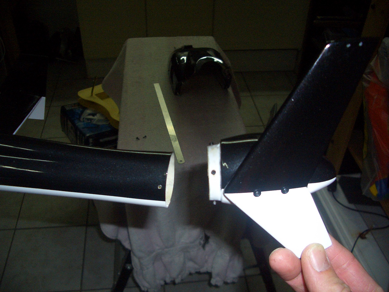

Bin ja gerad dabei den Airwolf am 500er zu beleuchten !
Die Heckfinne ist ja geschraubt. An Ihr sollen aber 2 Lampen Platz finden !
Wie löse ich das jetzt am gescheitesten das ich die Finne trotz der Lampen wieder lösen kann ohne 10cm Kabel zu verlegen das dann evtl. ins Heckgetriebe kommen könnte??

Auf der Innenseite des Rumpfes Kupferfolie einkleben und Kabel anlöten (klar, vor dem Kleben). Am Heck an der Außenseite wo beide Teile zusammengefügt werden. Musste halt so machen das die Folien sich berühren. Oder du klebst kleine Goldie´s ein. Stecker auf die eine und Buchse auf die andere.
