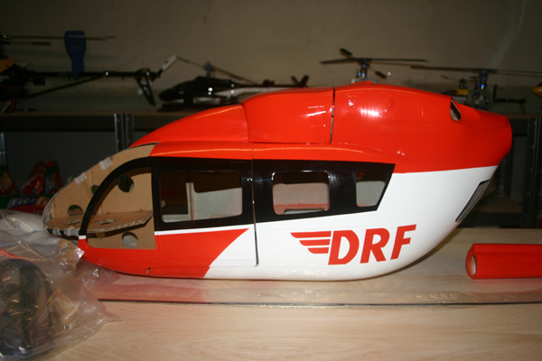

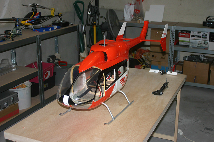

Moin Moin zusammen,
passend zur Jahreszeit habe auch ich mein Winterprojekt begonnen.
vor wenigen Wochen kam der Rumpf der EC-145 von microhelis.de endlich bei mir an, der Aufbau ist bereits gestartet.
Hier die ersten Fotos des Aufbaus:
In den Rumpf wird eine 600er Mechanik (T-Rex 600 ESP) verbaut.

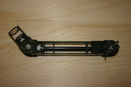

Da ich auch im Rumpf den Starrantrieb nutzen möchte, hat Jürgen von microhelis.de mir extra eine Heckhöherlegung mit Winkelgetriebe konstruiert und gefertigt :)
In den nächsten Tagen werde ich nun das Heck in den Rumpf einbauen und das Chassis im Rumpf verschrauben.
Sobald diese Arbeiten abgeschlossen sind, werde ich die Mechanik ohne Rotorblätter testen sowie das Heck einstellen.
Ich halte euch auf dem Laufenden!

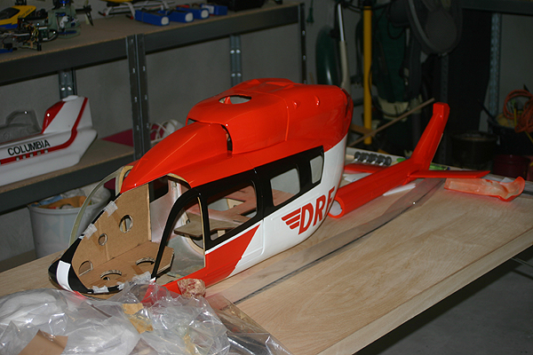

Ich habe gestern Abend noch die Heckhöherlegung von yogi in den Rumpf eingebaut, passt soweit alles ganz gut. Ich werde aber wahrscheinlich am Rumpf innen nach ein wenig nachschleifen, dann passt das Heck noch besser rein :)
Weiter habe ich gestern Abend den Bowdenzug für die Heckanlenkung probeweise eingebaut. Wie habt ihr die Befestigung des Bowdenzugs mit der Kugelpfanne gelöst? Ich möchte das nicht verkleben?
