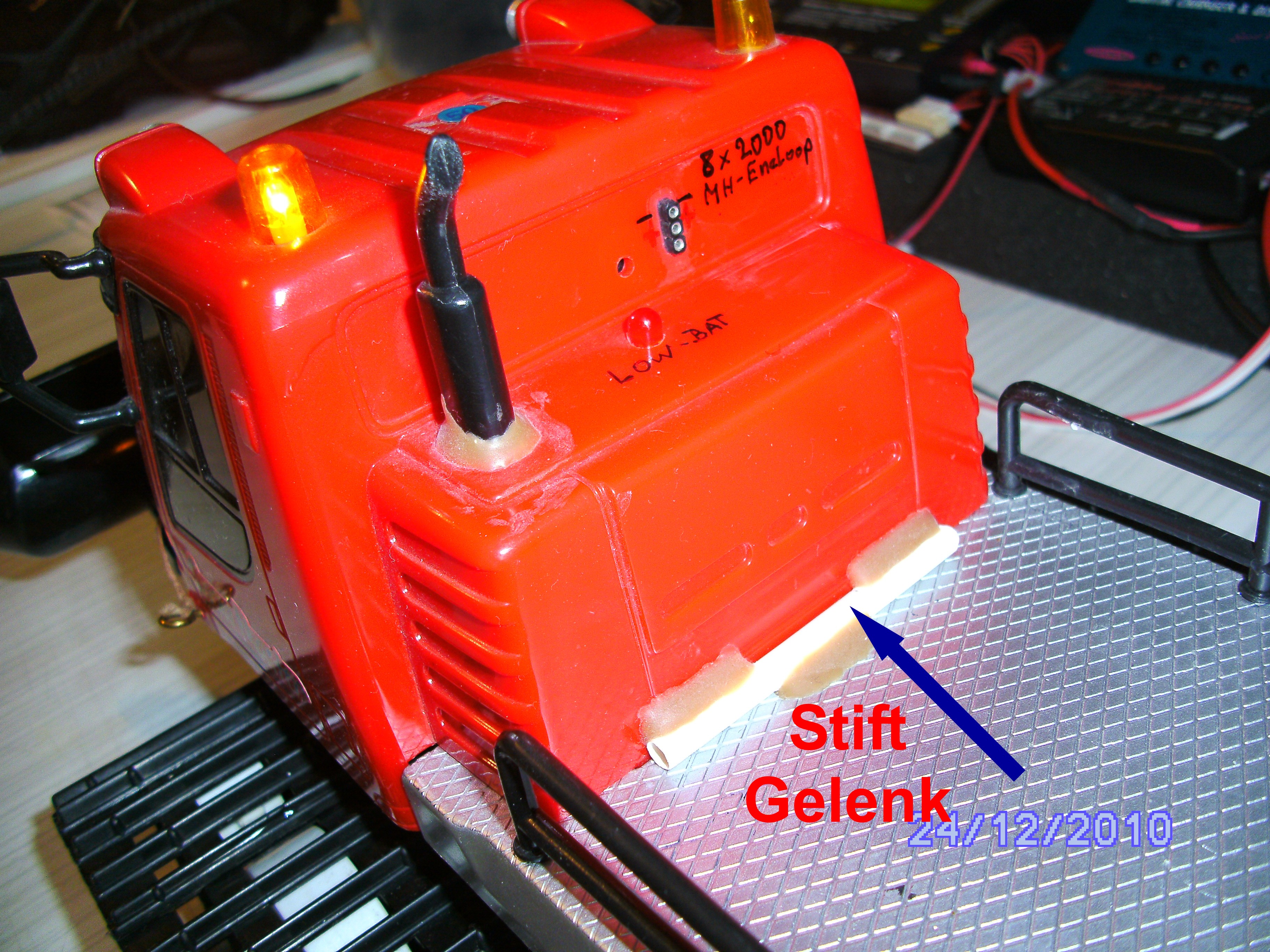

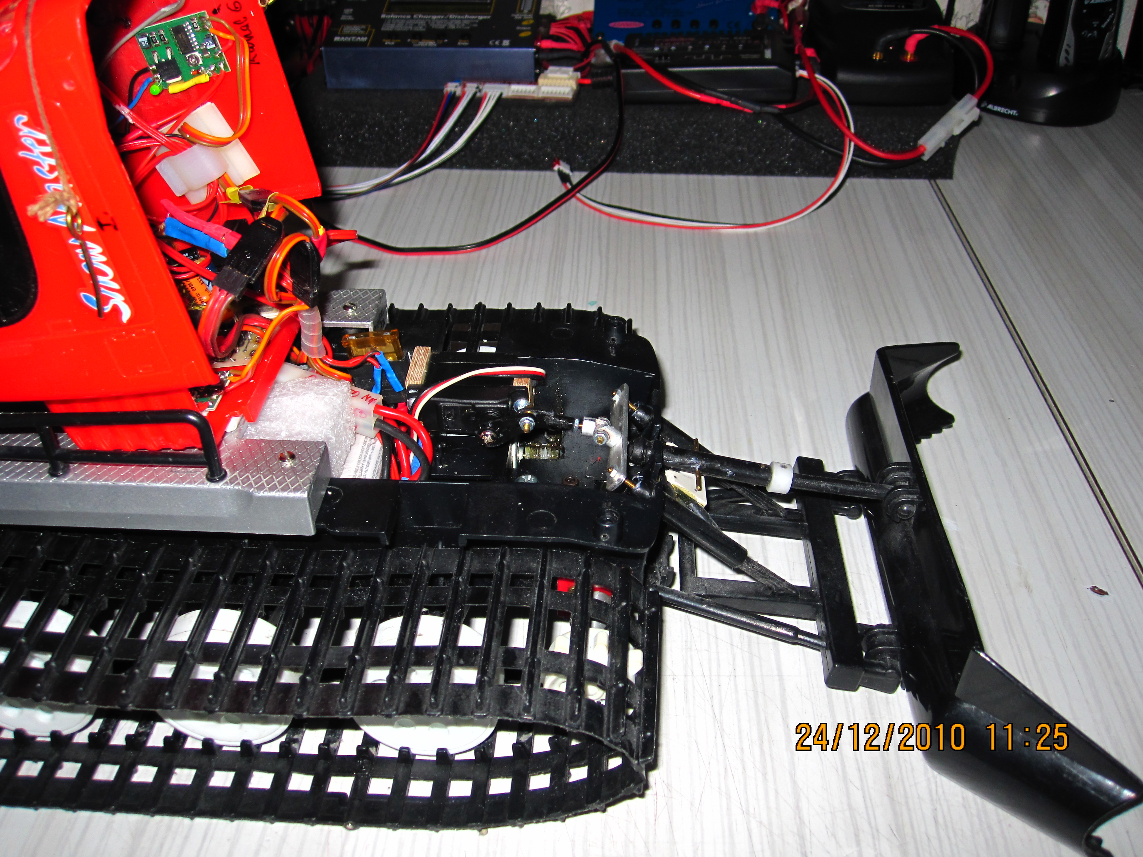

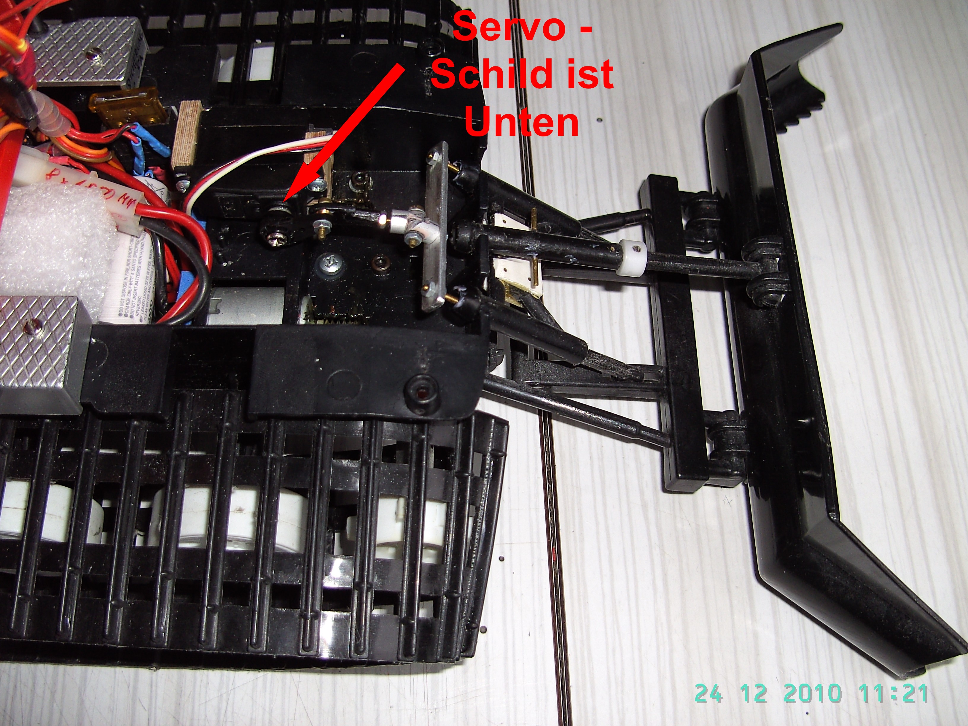

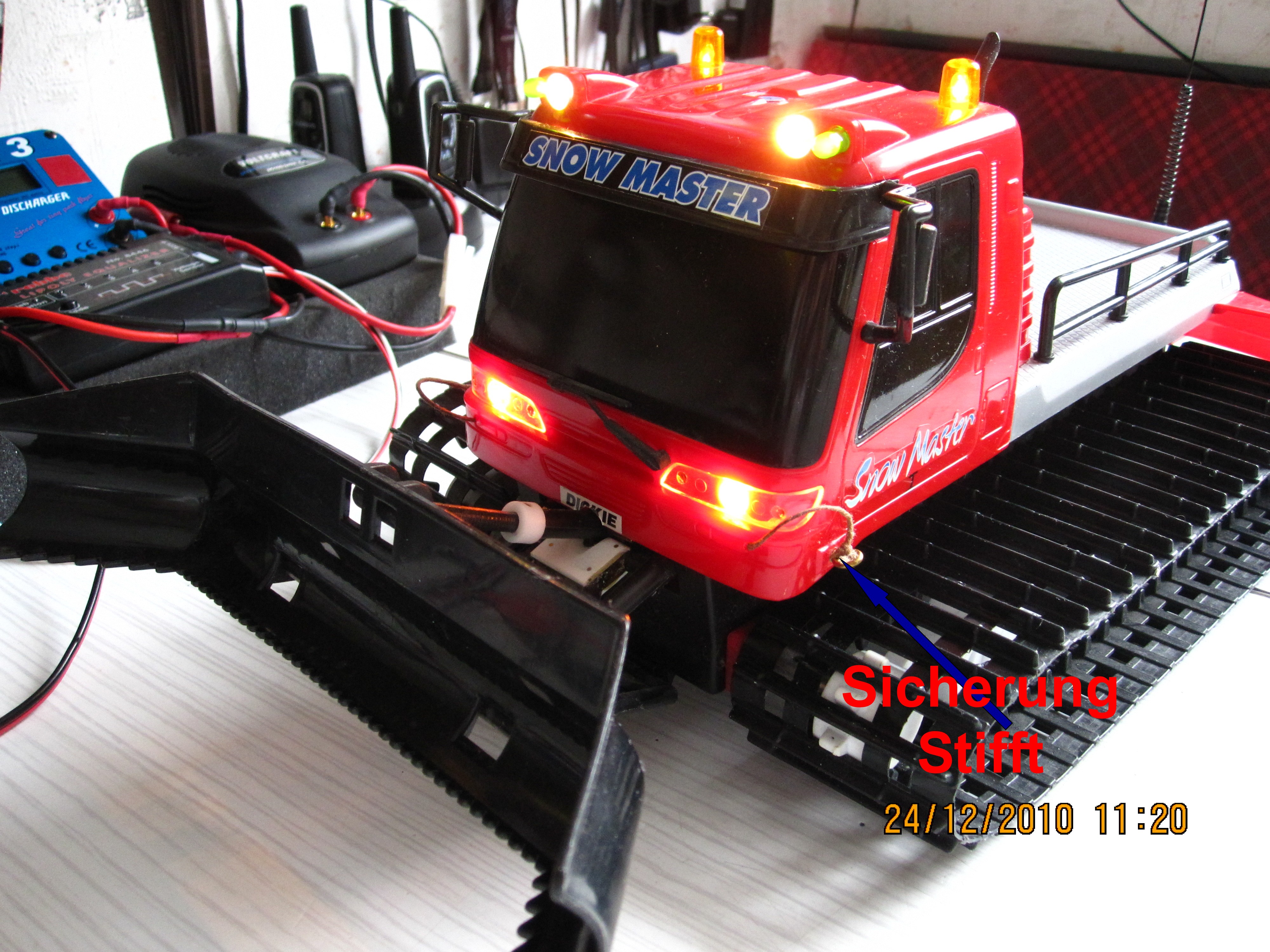

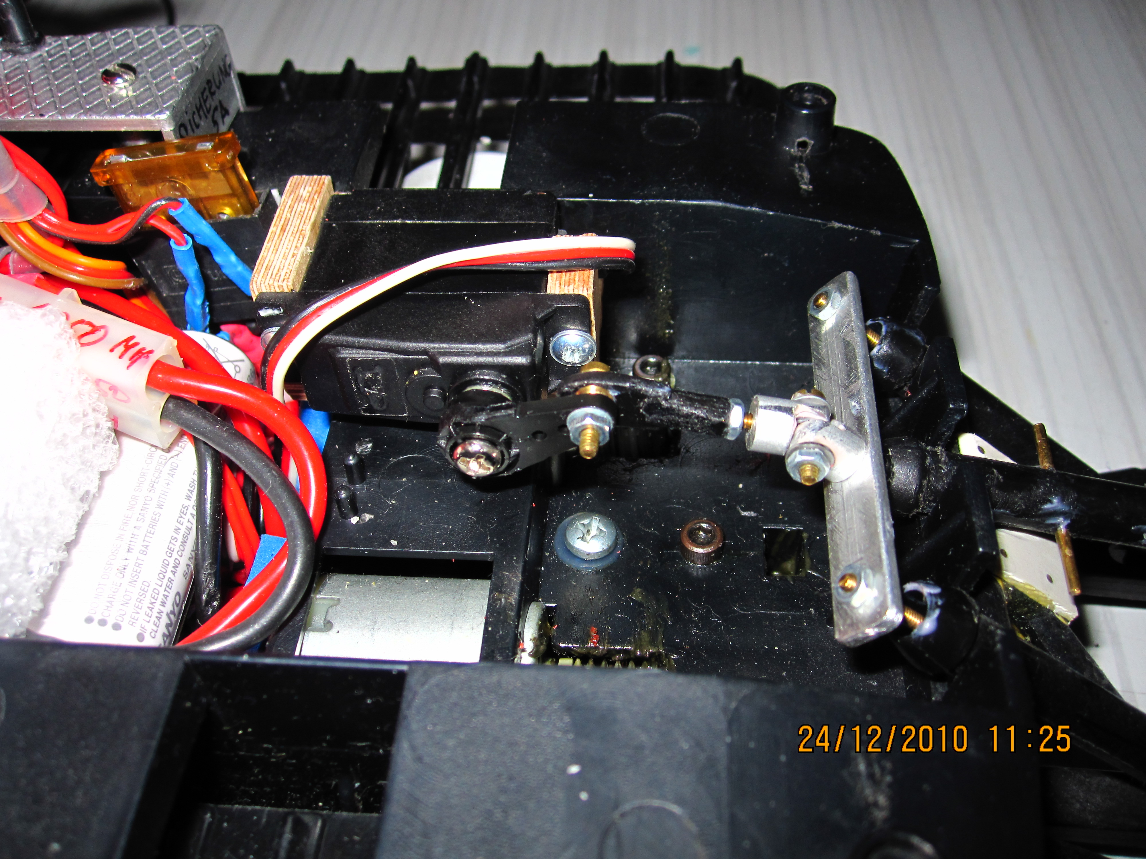

hier sind paar Bilder von meine Pistenraupe.

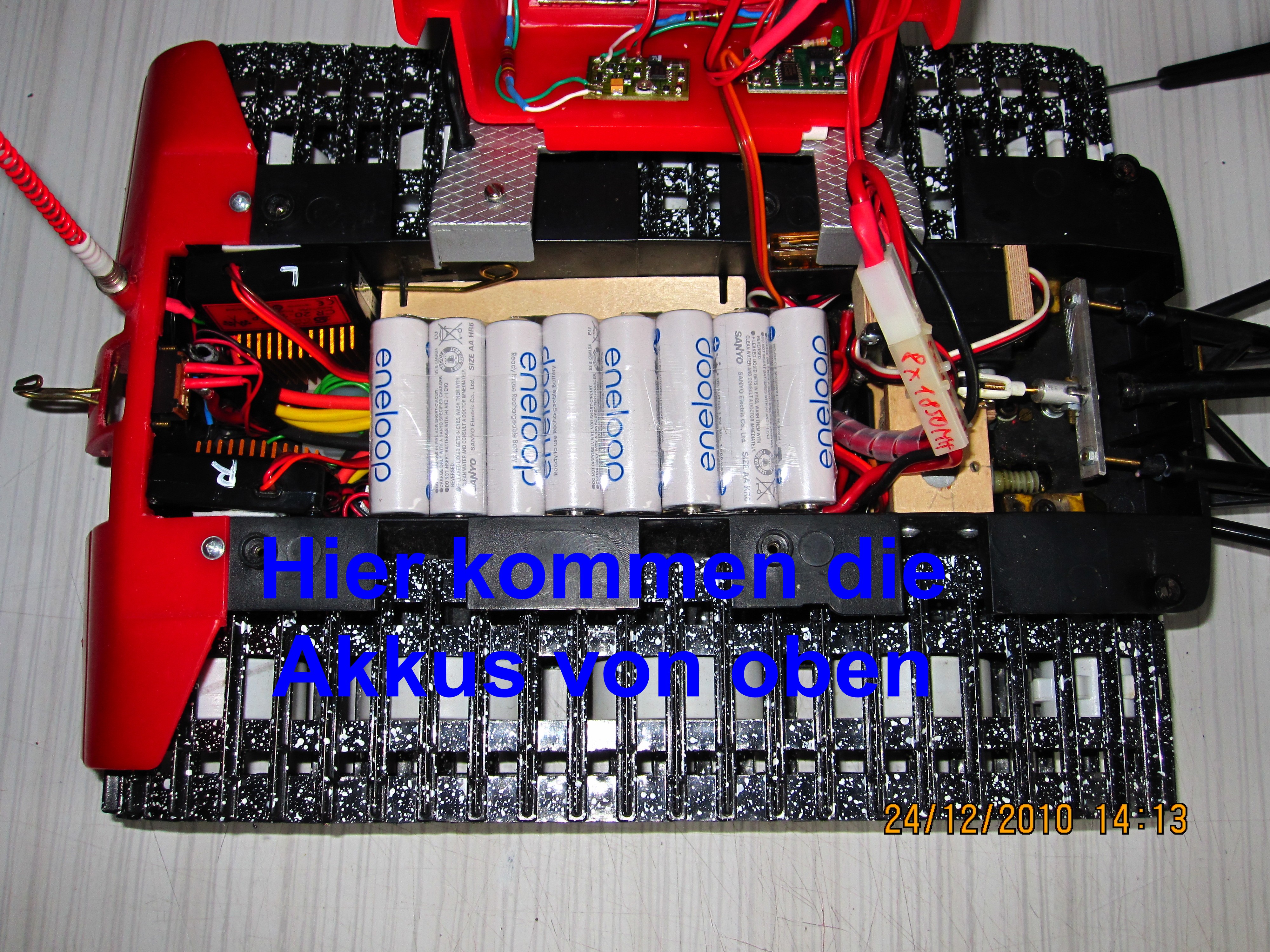

Ja das ist die Basis.Aber ich glaube es gibt zwei Sorten da von .Ich habe eine bei Conrad gekauft und die andere zwei ???? bei Herti ?? .Auf jeden Fall in so ein Spielzeug Laden Obletter?? :?:
Der unterschied ist ,das die von Conrad "DICKIE" bei die muss man die Akkus von unten reinbringen ,hat ein extra fach.

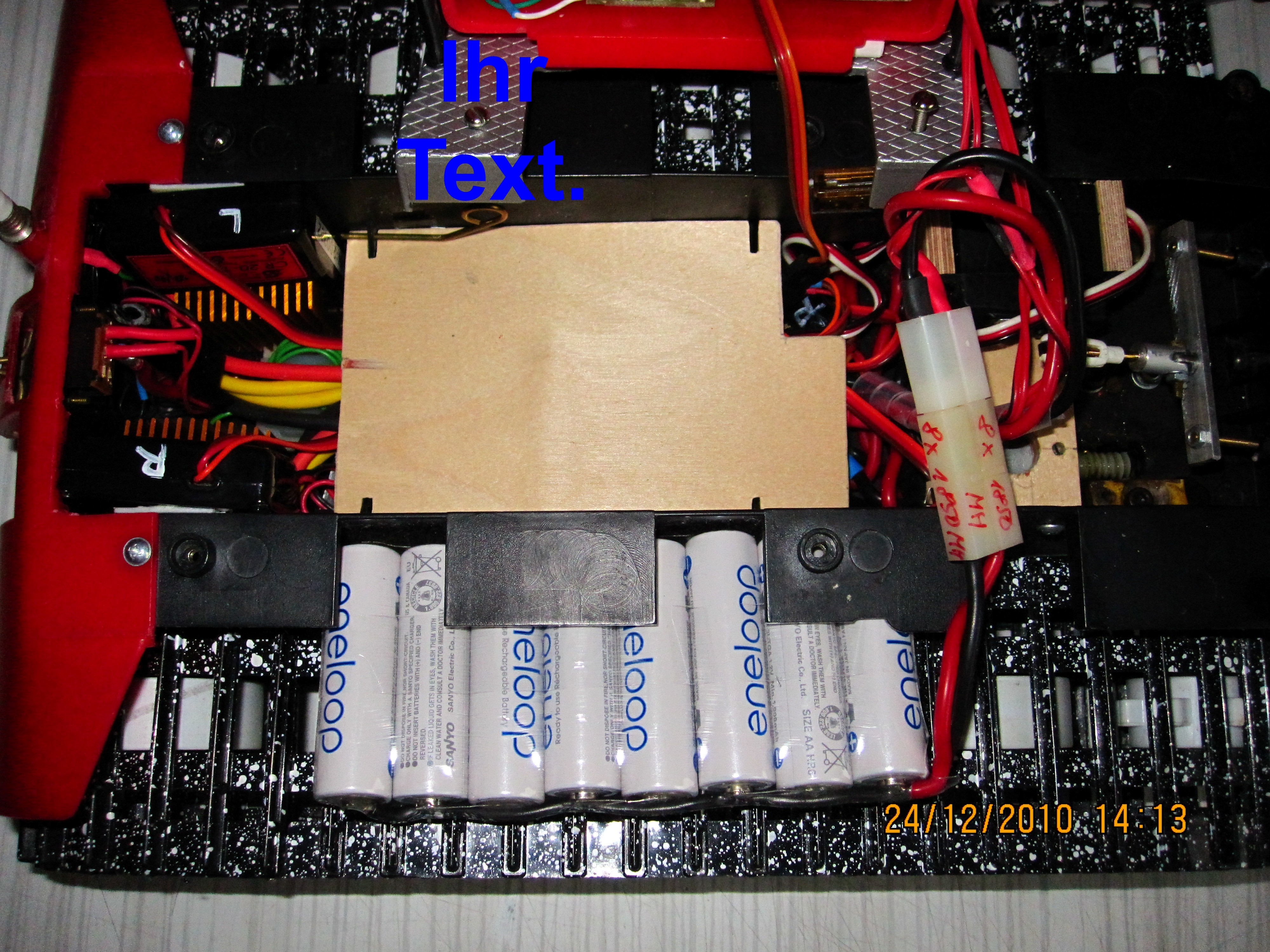

Bei de anderen zwei musste ich aus Holz platte (1.5mm) ein Trennboden Machen.

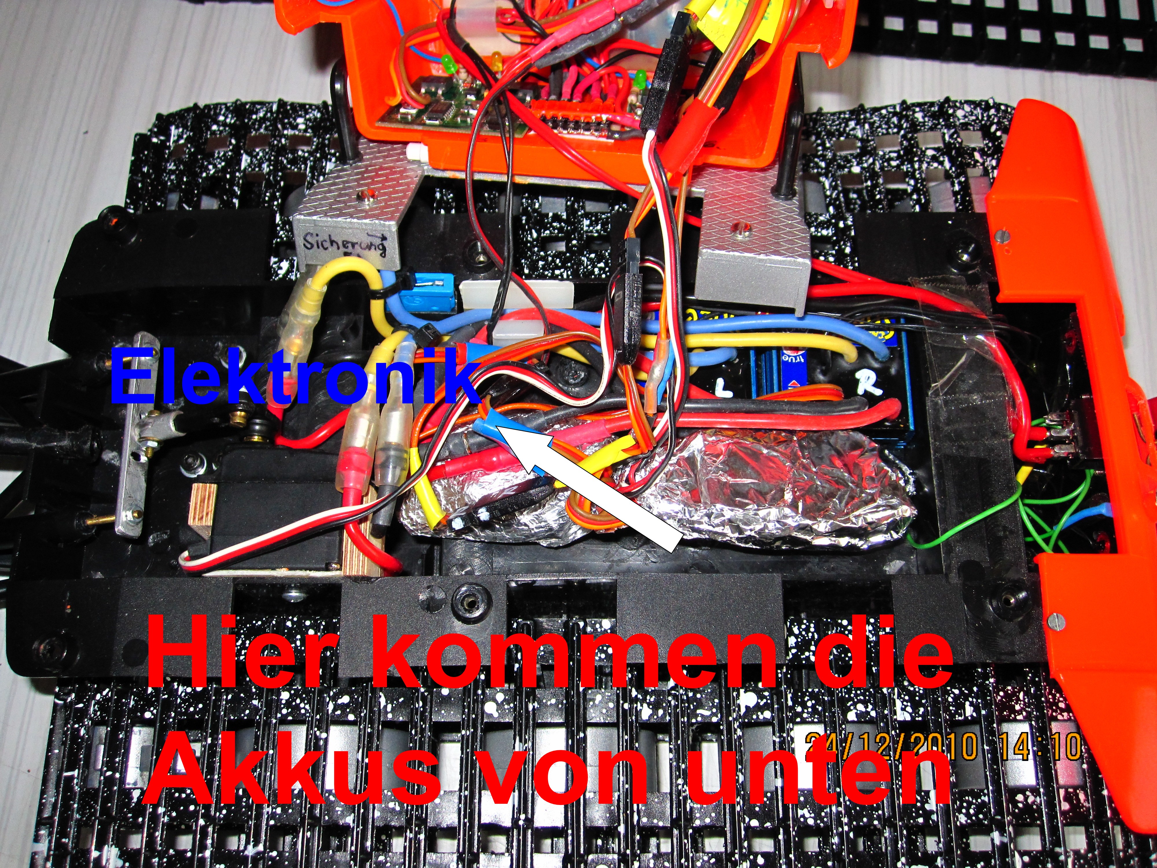

Das in die Alufolie eingepackte Sachen ist Empfänger und der 2-Kanal Kreuzmischer.

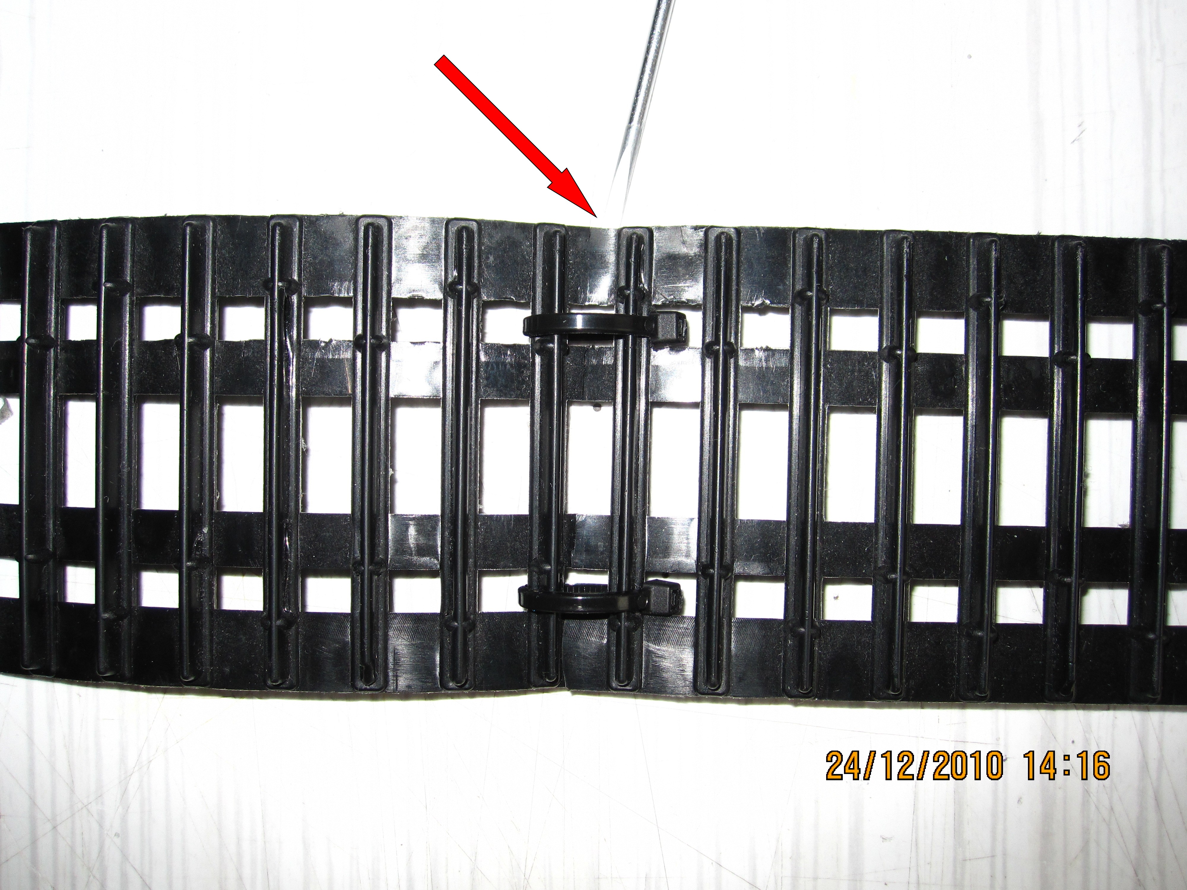

Ist egal ob du in Schnee oder auf dem Boden (Teppich) fährst. irgendwann reißen die Ketten. Ich habe vor ca. 6 Jahren 10 ersatzKetten bei Dickie bestellt und jetzt habe ich nur noch 6 Stück als Reserve. (muss ich noch nahbestellen ,falls die noch gibt)
Ja , ich habe alles auf richtige auf RC umgebaut. :mrgreen:
Ich habe alle Autos , die mein Enkel bekommen habe umgebaut auf richtige RC.
Meine Frau und Tochter hat horror bekommen ,wie unsere Enkel mit diese Scheiße Fernsteuerung ,was man mitgeliefert bekommt, das Möbel Ruinriet. (Volle Kanne Vorwärts ,Rückwärts,Links,und Rechts) :evil:
Reparatur von Kettenriss mit Kabelbinder

Fahrtenregler und 2-Kanal Kreuzmische sind in Allfolie eingepackt und sind untere Holzplatte eingebracht

Holz trennBoden

Hier kommen die Akkus von oben

Hier kommen die Akkus von unten
