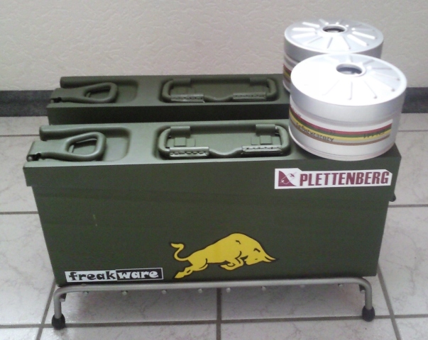

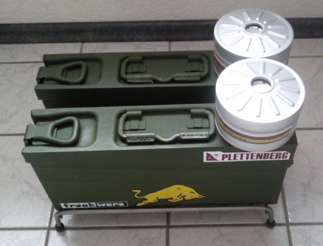

Hallo, habe nach Rücksprache mit einem Freund von der Feuerwehr mal ein wenig gebastelt, um die Lagerung etwas sicherer zu machen.
In jede Kiste passen 5x 6S1 5000 mAh und 2x 2S1 2200 mAh Lipos.
Ein Testvideo wie sich Munkisten mit den eingebauten Filtern bei einem brennenden Lipo verhalten, folgt in den nächsten Wochen.

matrix hat geschrieben: Ein Testvideo wie sich Munkisten mit den eingebauten Filtern bei einem brennenden Lipo verhalten, folgt in den nächsten Wochen.
Ich bin schon gespannt, kann mir nicht vorstellen, dass die Filter die Luft halbwegs rein bekommen...

Hallo Robert !
Ich kenne die ABC Filter vom Geschäft selber und habe diese auch schon mehrfach getragen. Eigentlich ist es so, das die Durchflussrichtung beim Atmen durch den Filter anders ist als das du sie montiert hast. Ob das eine Rolle spielt weiss ich nicht. Sollte man aber eventuell noch mal Nachforschen. Was den Durchfluss bei einem Brand angeht, könnte ich mir gut vorstellen das er das Explodieren der Kiste verhindert.
Gruß Timo
P.S. Brandgase sind heiss, wie verhält sich der Filter wenn er heiss wird ? Auch noch eine Frage der man eventuell mal nachgehen sollte. Wobei ich nicht glaube das es hier Erfahrungen gibt.

Kupfer hat geschrieben:
Lg. Jürgen
Die Luft soll raus, nicht rein. Sonst geht die Kiste hoch.

TimoHipp hat geschrieben: Die Luft soll raus, nicht rein. Sonst geht die Kiste hoch.
Ich glaube er meint nicht "rein" wie "hinein" sondern "rein" wie "sauber" :lol: :wink:

frankyfly hat geschrieben:
Ahso das kann natürlich auch sein.
Wenn diese Filter es nicht filtern können, was dann überhaupt ? Die Filter sind schon Top
