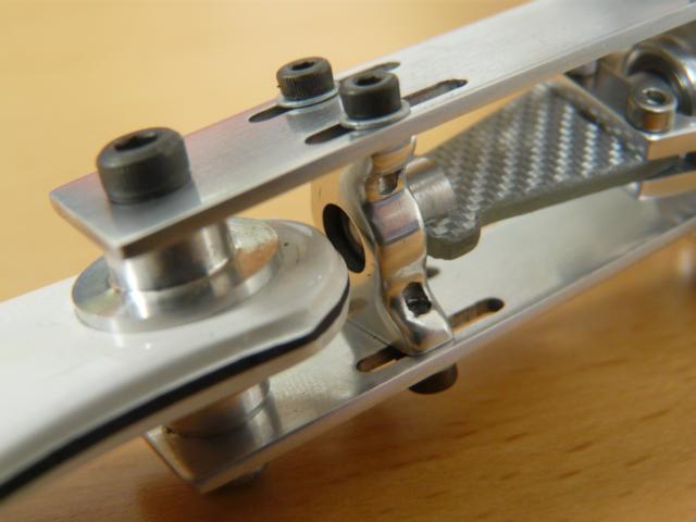

Hier ein Bild, das Erklärt warum ich nicht mit eingeschraubter Schraube polieren konnte. Sie schaut zum Teil in dem zu polierenden Bereich raus...

Was ist das?
Ist das ein Bendix Knochen?!?!
Zu welchem Heli gehört das?
Chris

TheManFromMoon hat geschrieben:Was ist das?
Moin Chris,
schaue mal hier:
http://www.rchelifan.org/viewtopic.php? ... 0&start=45
Dann brauche ich die Bilder nicht noch einmal hochladen.
Das ist der einfache (Semi-Scale) Rotorkopf für meine AS-350 Ecureuil.
