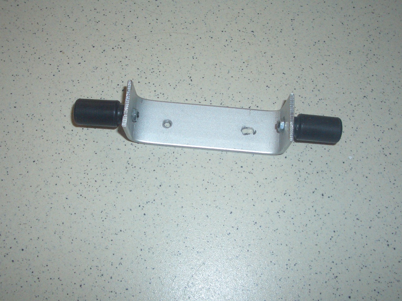

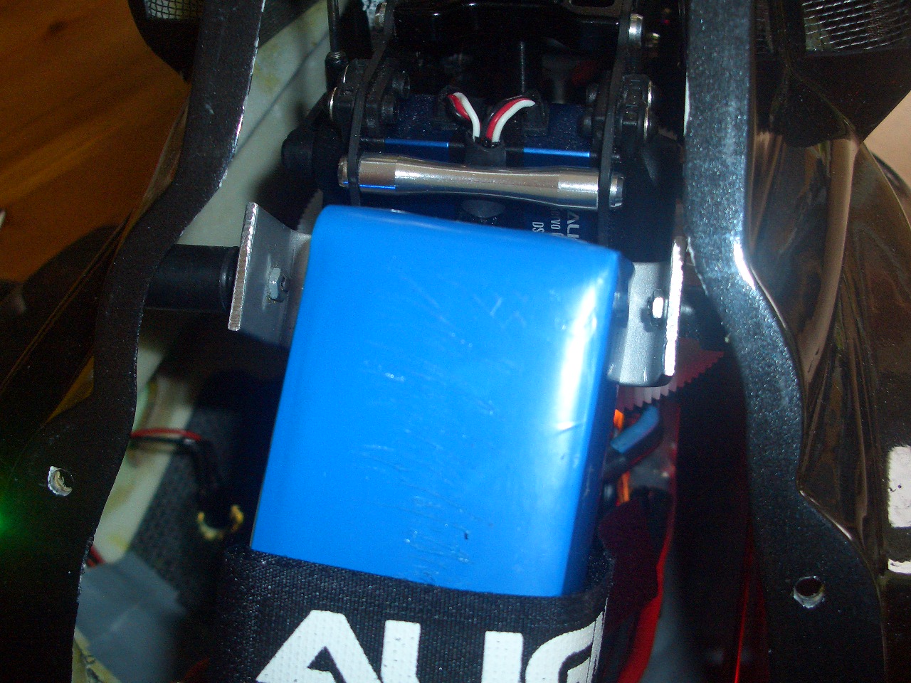

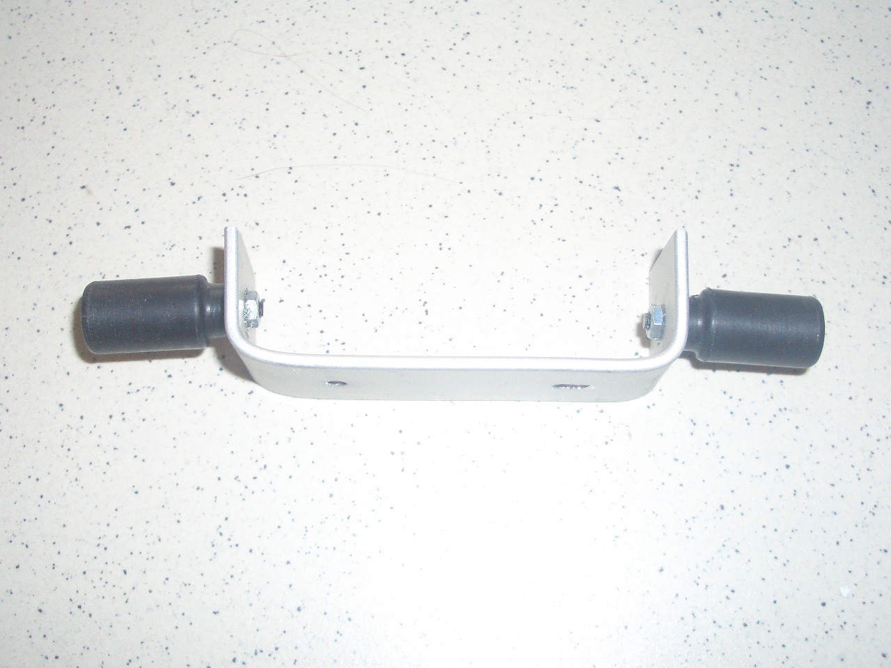

Bei meinem Airwolf ist nen Aluhalter wo die originalen Gummipuffer festgeschraubt sind die im vorderen Bereich die Haube abgestützt haben !
Und das ganze wird dann im oberen Bereich auf der Akkurutsche befestigt und so der Rumpf im oberen Bereich abgestützt.
Mein Wolf ist wegen Lampennachrüstung gerade zerlegt. Ansonsten hätte ich Dir davon auch nen Foto machen können !
Ich könnte mir aber vorstellen das es schon die Lösung sein könnte !
Gruß, Uli

So, der Wolf ist ja heute nachmittag fertig geworden!
Hier nochmal ein Bild von dem Halter in der mechanik!
Gruß, Uli
