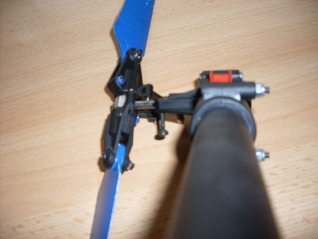

Moin#
Schaut mal:
Wellen 001.jpg (269.16 KiB) 846 mal betrachtet
Wellen 002.jpg (268.25 KiB) 846 mal betrachtet

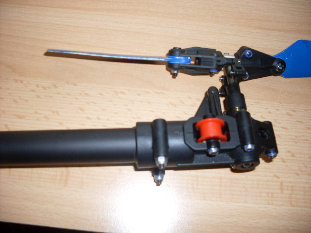

Ist ein Logo 400 Heckrohr und ein Raptor E-550 Heck.
Auf dem 2ten Bild kann man vieleicht erkennen,wie ich die Unterschiedlichen Durchmesser Ausgeglichen habe.Sitzt und hält Bombig.
Den Rest könnte man vieleicht auch hinbekommen.

Worum geht es Dir dabei? Um den HeRo oder das Gehäuse?
Wenn es "nur" der hero ist: auf dem 33er von mir war erst das Logo(10)-Heck, dann das vom Rappi (einfach Nabe & Blatthalter auf der alten Welle) - ist so auch von LF als "Tuning"/Upgrade vorgesehen. Funzt(e) prima.

Moin Harry,
derzeit ist mir der eigentliche Sinn deiner Aktion noch nicht erschliessbar. Auch geben die Bilder eigentlich nichts von den geschilderten Verbindungsproblemen wieder.
Das Logo Heck des 400 VSTABI sollte ersteinmal einwandfrei funktioniern. Die Standard HR Welle ist im Durchmesser leicht anzupassen, da Schiebehülse und Welle fast "null" maßig sind und meist nicht leichtgänig zu verbinden sind. Der Rest solte Standard nach Baukasten sein.
Wenn das Standard Logo Heck zu instabil für deinen Flugstil ist; gibt es noch die Möglichkeit das HR Gehäuse gegen die CFK Variante zu tauschen.
Ob jedoch mit dem Rappi Heck gegenüber dem LOGO Heck eine wentliche Verbesserung im Steuerverhalten möglich sein wird, wage ich zu bezweifeln.
Mir ist bekannt, dass du mit der derzeitigen Situation deines 400er LOGOS und den Heckrotorproblemen unzufrieden bist, aber der eigentlich ursächliche Fehler im Bereich des +/- Anstellwinkles der HR-Blätter wurde doch behoben. Jetzt bleibt nur noch das von dir geschilderte zyklische "klackern" übrig. Aber das wird man auch finden. Alle meine LOGOS fliegen einwandfrei und ich denke, auch dein 400er wird das tun; es sei denn man ist gegenüber dem erworbenen Produkt negativ eingestellt und findet alles schlecht; letztendlich verkauft man dann den Mist, um dann andere Produkte zu erwerben; ... das kann aber zyklisch gleich enden.
Ich weiss, dein LOGO war kein Schnäppchen und du erwartest einwandfreie Qualität. Das ist auch dein gutes Recht. Aber auch der Hersteller hat und wird kein Interesse an schlechter oder mangelhafter Ware haben, da sich so etwas schnell rumspricht und damit Marktanteile verlorengehen. Von deinem Gewährleistungsanspruch gegenüber dem Händler (Inverkehrbringer) hast du meiner Kenntnis nach bislang keinen Gebrauch gemacht. Jetzt, nach all deinen diversen Änderungen ist es natürlich schwer, Ansprüche gegenüber dritten duchzusetzten.
Kopf hoch, das wird schon ..... :)
LG Walter Ch.
