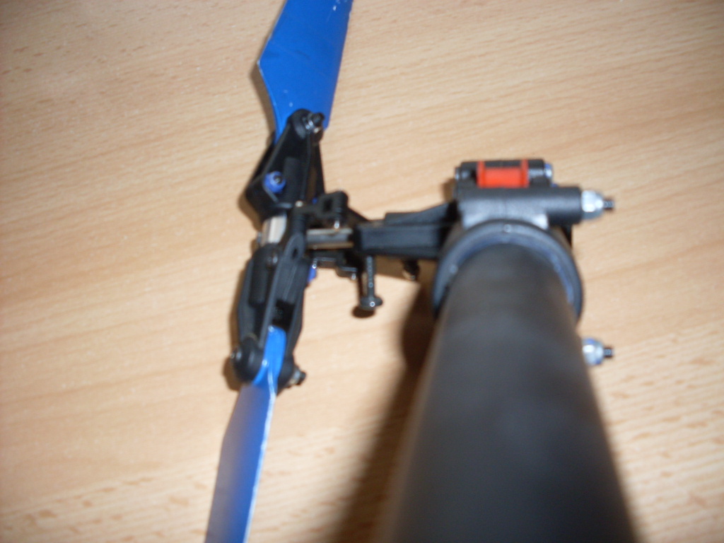

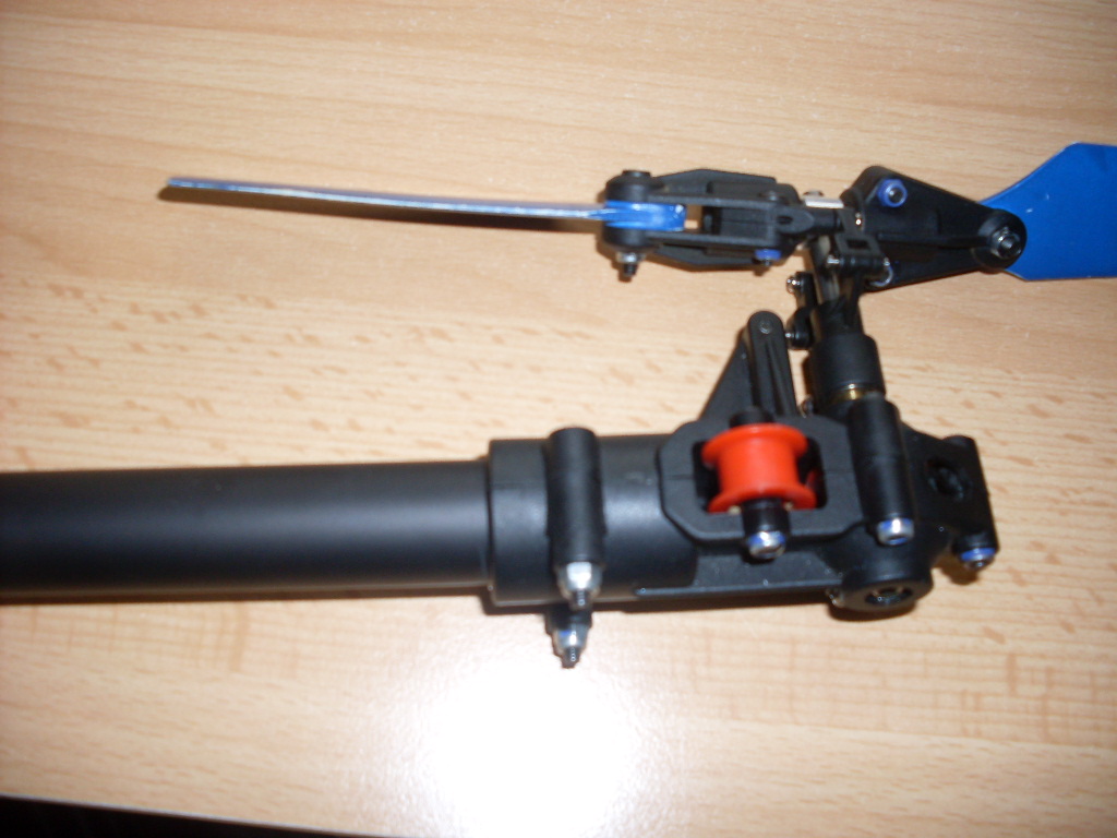

Schaut mal:
Wellen 001.jpg (269.16 KiB) 854 mal betrachtet
Wellen 002.jpg (268.25 KiB) 854 mal betrachtet
Ist ein Logo 400 Heckrohr und ein Raptor E-550 Heck.
Auf dem 2ten Bild kann man vieleicht erkennen,wie ich die Unterschiedlichen Durchmesser Ausgeglichen habe.Sitzt und hält Bombig.
Den Rest könnte man vieleicht auch hinbekommen.
Winke Harry

Worum geht es Dir dabei? Um den HeRo oder das Gehäuse?
Wenn es "nur" der hero ist: auf dem 33er von mir war erst das Logo(10)-Heck, dann das vom Rappi (einfach Nabe & Blatthalter auf der alten Welle) - ist so auch von LF als "Tuning"/Upgrade vorgesehen. Funzt(e) prima.

derzeit ist mir der eigentliche Sinn deiner Aktion noch nicht erschliessbar. Auch geben die Bilder eigentlich nichts von den geschilderten Verbindungsproblemen wieder.
Das Logo Heck des 400 VSTABI sollte ersteinmal einwandfrei funktioniern. Die Standard HR Welle ist im Durchmesser leicht anzupassen, da Schiebehülse und Welle fast "null" maßig sind und meist nicht leichtgänig zu verbinden sind. Der Rest solte Standard nach Baukasten sein.
Wenn das Standard Logo Heck zu instabil für deinen Flugstil ist; gibt es noch die Möglichkeit das HR Gehäuse gegen die CFK Variante zu tauschen.
Ob jedoch mit dem Rappi Heck gegenüber dem LOGO Heck eine wentliche Verbesserung im Steuerverhalten möglich sein wird, wage ich zu bezweifeln.
