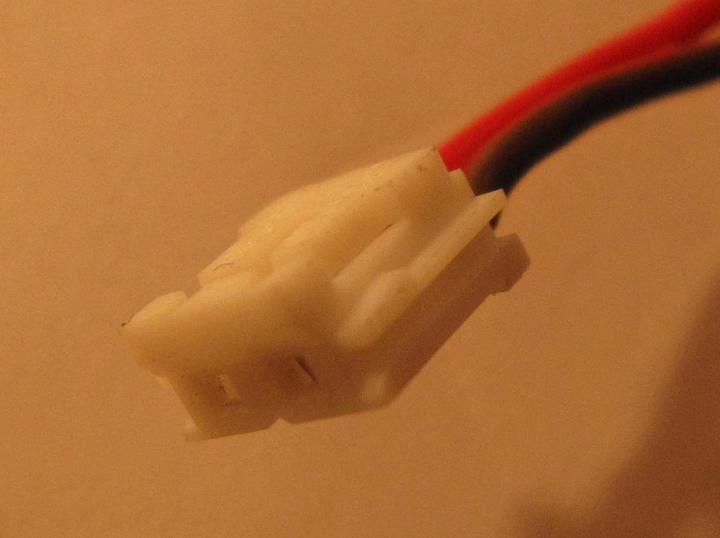

Ich besitze die DX7 und möchte gerne den Ni-Mh Akku direkt an meinem Ladegerät laden.
Seit längerer Zeit suche ich ein Ladekabel welches auf der einen Seite 3,5 Golsstecker hat und auf der anderen Seite eine Buchse für den Spektrum Akku.
Ich würde mir auch selber ein Ladekabel zusammenlöten wenn ich nur wüsste was ich für eine Buchse brauche.
So sieht der originale Spektrum Stecker aus.
Beste Grüsse JP-Elektro

mess mal den Abstand, aber eigentlich müsste er irgendwie 2,5mm sein. Wenn ja, im Elektronikladen gibts Stiftleisten mit diesem Abstand, da kannste dir einfach eins selber zusammenlöten

Maik262 hat geschrieben:aber eigentlich müsste er irgendwie 2,5mm sein.
"RM 2,54mm" - das ist wie gesagt ein gängiges Rastermaß für Schaltungen und es gibt passende Stiftleisten die sind dann aber nicht Verpolungsicher.
Irgendwo habe ich dafür auch schon fertige Ladekabel mit passendem Stecker gesehen, aber mir fällt einfach nicht mehr ein wo. :roll:, denn ich habe mich da dann nicht mehr weiter drum gekümmert, da ich meistens in der Funke lade oder über so ein "Stiftleisten-Ladekabel"
