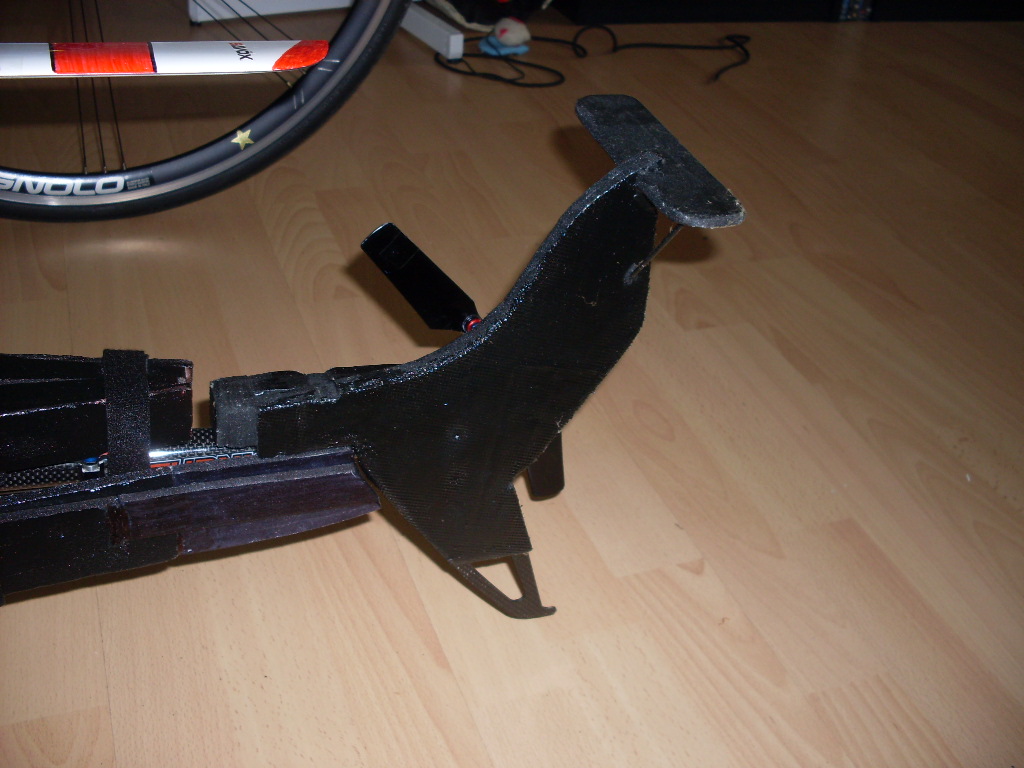

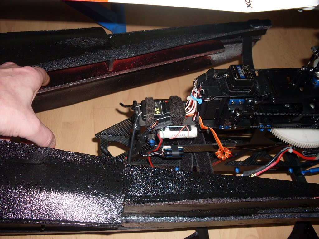

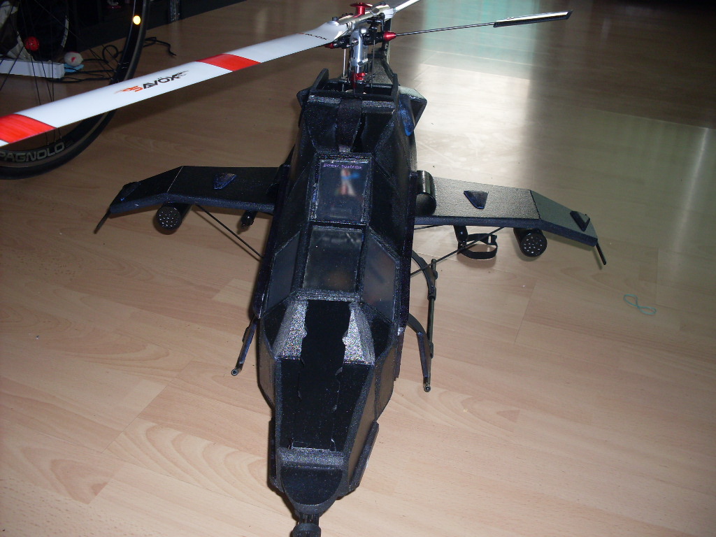

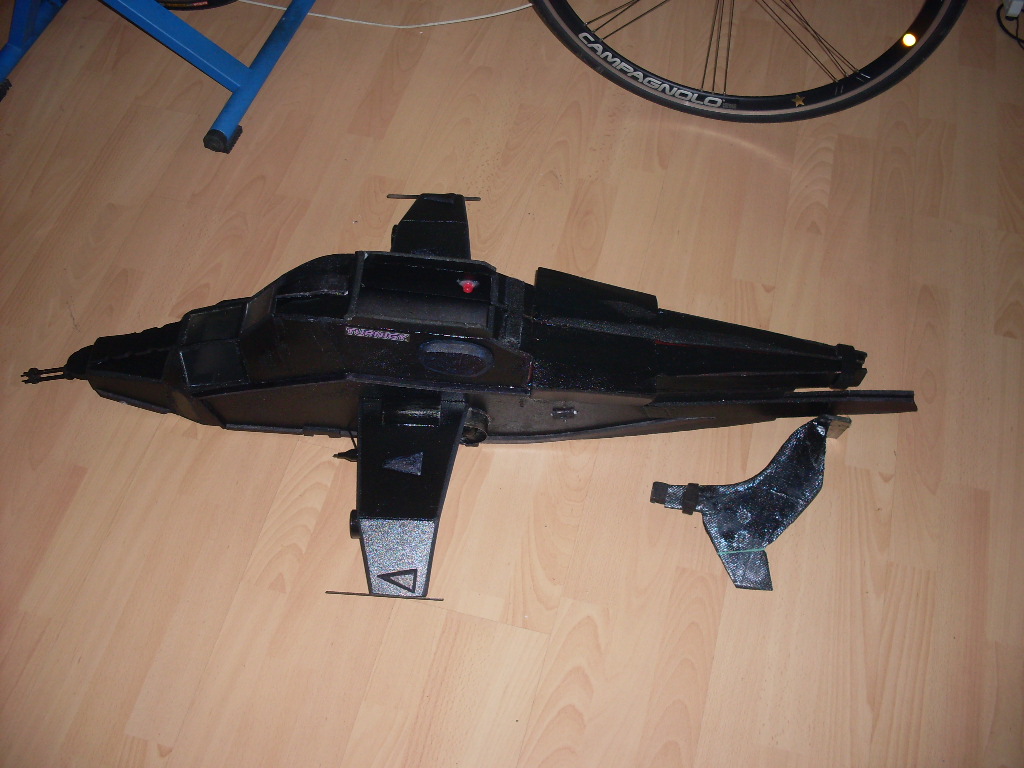

Moin
Nach Lehrgeld bezahlen,was Überhitzung usw betrifft,sowie Paddeleinschlag am Heck(am Modellplatz hat es Depron Geschneit),habe ich
mit Änderungen den 2ten Deckel fertig.
Ist jetzt was flacher gebaut,paddel können so nicht mehr ans Heck Schlagen,sowie ein Föngebläse mit 2s Lipo,und Sicherung am Heck
Komplett aus Klett.Da Wackelt oder bewegt sich nicht's mehr,im Flug Schnurrt die Kiste ohne Dröhnen/Wackeln oder Vib's Ruhig vor sich hin.
Wellen 003.jpg (273.37 KiB) 916 mal betrachtet
Wellen 004.jpg (274.36 KiB) 916 mal betrachtet
Wellen 005.jpg (271.01 KiB) 916 mal betrachtet
Wellen 006.jpg (272.38 KiB) 916 mal betrachtet
Materieal:6mm Depron/Uhu Por und Sec Kleber
Gewicht mit Gebläse und Lipo sind genau 397 Gramm inclusive dem Heckleitwerk.
Viel Arbeit,macht aber Spaß zu Fliegen,in paar Meter Entfernung sieht man Schlampereien beim Bauen eh nicht mehr :drunken:
