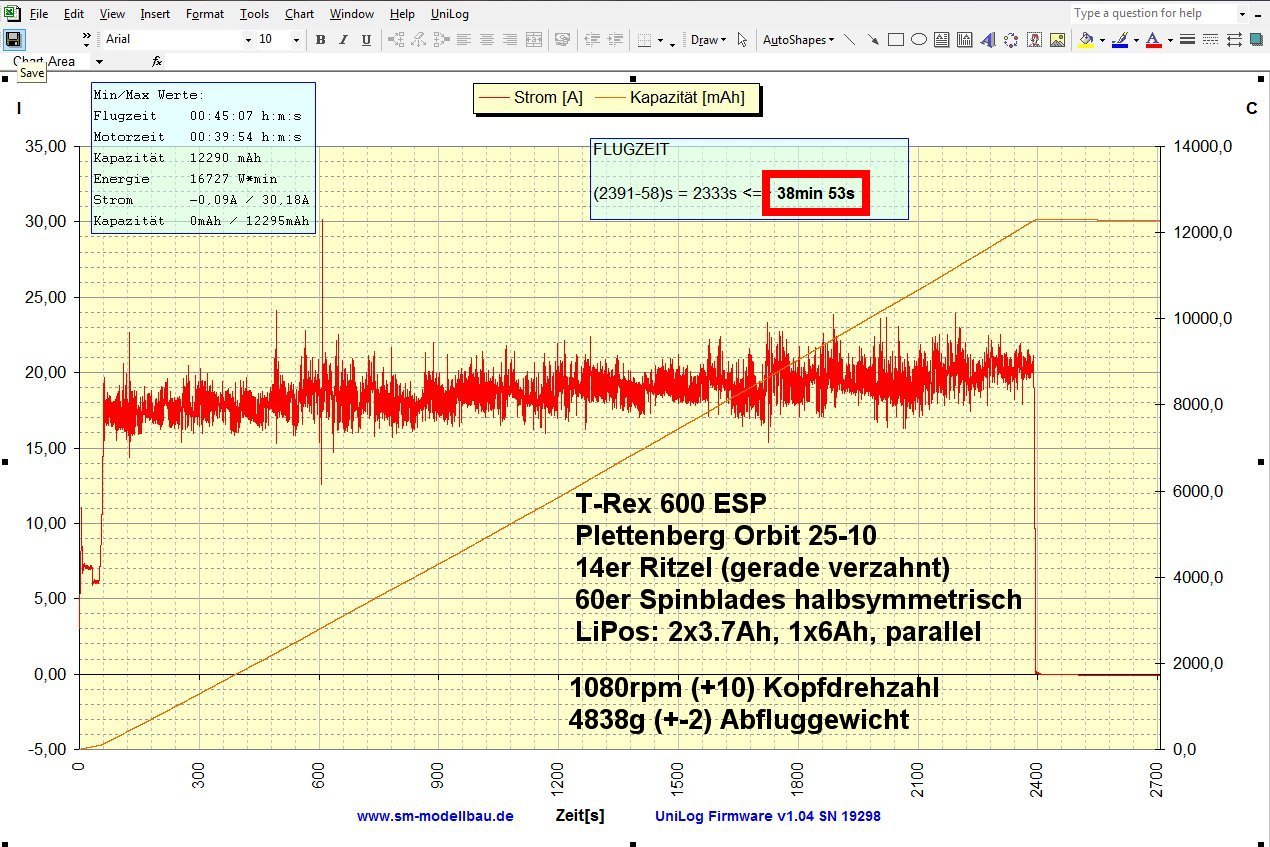

Hallo! Also heute wollte ich es wissen:
T-Rex 600 ESP
Plettenberg Orbit 25-10
14er Ritzel (gerade verzahnt)
60er Spinblades halbsymmetrisch
LiPo: 2x3.7Ah,1x6Ah, parallelgeschaltet (mit dickem Kondensator am Schluss)
1080rpm Kopfdrehzahl
4840g Abfluggewicht (keine Haube benutzt).
Schwebeflugzeit: 38min 53s !
