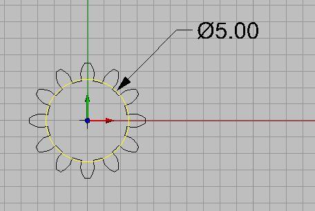

öhm,
geht das überhaupt, da sind die zähne doch schon einzeln!? :roll: :shock:

das Ritzel wird es so nicht geben. :roll:
13 Zähne dürfte so gerade gehen, aber viel Fleisch steht auch da nicht.
Hab ich aber mal für meinen B50 im ECO-8 gehabt.
