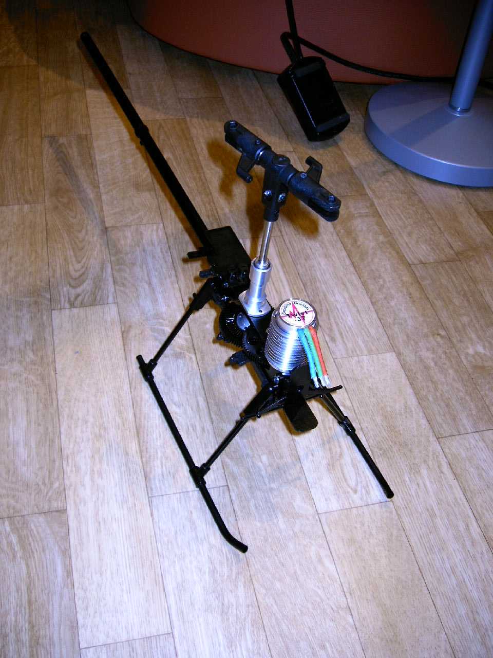

Nachdem Rainer sich nun doch mal wieder net bremsen konnte (der Mann ist genial, was Geschwindigkeit im Versand angeht... DDD AAA NNN KKK EEE noch einmal!!!!!!), habe ich gestern Abend mal ganz vorsichtig begonnen. Ich weiß nicht, was und ob noch Probleme kommen, aber bis dahin gings erst einmal recht gut.
Ein paar Dinge, die mir bis jetzt aufgefallen sind:
1. beim Motor (Twist 37) sind keine Montageschrauben (M3 x 5 o. 7). Kann ja auch nicht, weil - man weiss ja nicht, wo der hin soll. Muss man nur wissen :-)
2. das Getriebe ist schon laut - ich bin jetzt schon gespannt, wie sich das Teil anhört, wenn der Motor werkelt
3. warum macht man sich bei vielen Detaillösungen einen solchen Kopp (echt gute und stimmige Sachen), wenn man beim Landegestell doch wieder rumklebt... versteh ich nicht. Das hätte man denke ich besser lösen können.
4. wenn man den hinteren Akkuhalter montieren will, musste zumindest bei mir die von unten im Schritt vorher eingedrehte Schraube wieder raus. Dann stellt man aber fest, das man sie nicht wieder montiert bekommt, weil für die Unterlegscheibe zwischen den Kunstoffteilen (Halter für Landegestell) der Platz fehlt...
5. warum der Servohalter und die Führung (am Heckrohr) unbedingt zu dem Zeitpunkt montiert werden sollen, ist mir auch ein Rätsel. Mir standen die beiden Dinge dann bei der Heckrohrmontage im Weg... nur gut, das die Bauanleitung nicht sehen kann... :-)
6. was nicht so ganz klar wird aus der Beschreibung ist dieser Zwischenring (Lagerung der HR-Welle). Der ist zwar gezeichnet, aber wo der nun genau hinkam, war mir bis zum ersten probieren nicht ganz klar.
7. Mir fehlt die Abstützung der HRwelle am unteren Teil des Chassis. Warum das so 'freischwebend' da im Raum hängt, versteh ich auch nicht so ganz. Da scheind es aber ein Tuningteil zu geben... mal sehen, wie sich das im fertigen Heli bemerkbar macht.
8. All denen, die sich mit diesen 'Stopfen' im Heckrohr rumgemüht haben (Papi zB.) sei gesagt - zumindest beim Pro sind die vormontiert! Frage wäre nur (Hallo Rainer.... :-) ), was ist, wenn ich mal ein Neues montieren muss: ist das dann auch fertig oder stelle ich nach der Anlieferung fest, das die Stopfen fehlen?!.... demontieren ist sicher eher schlecht, oder!?
Weiter bin ich noch nicht. Alles macht aber einen sehr guten Eindruck. Im Gegensatz zu dem offensichtlichen Pech von Jürgen (...110 ...Bericht war klasse zu lesen und ich bin froh, das Du den vor mir zusammen geschraubt hast :-) DANKE noch einmal dafür), passte bei mir auch die Hauptrotorwelle und anderes ohne die erwähnte Entgraterei oder Anschleifen. Nur am Hauptzahnrad stand noch etwas Spritzanguss rum.
Bis jetzt bin ich sehr zufrieden! Rainer macht nen klasse Job - kann man nicht oft genug sagen und Robbe hat da einen sehr schönen Heli gebaut!!!
Achja - doch noch zu dem Punkt3 meine Frage:
Haben hier die anderen Piloten das Landegestell echt zusammen geklebt oder geht's anders? Ich denke, das ich zumindest oben am Chassi 1mm bohre und ein Schräubchen setze. Dann bekommt man das mal wieder ohne Probleme auseinander...
Akku habe ich übrigens gegen einen 10-Zeller getauscht. Bin gespannt, wie der geht.
So... mal sehen, wann und wie es weiter geht.... :lol: freue mich jedenfalls schon darauf...

also... das Problem mit den Schrauben hat sich klar erledigt - schraube ja nicht erst seit gestern - aber jemand, der das nicht weiss... könnte ja interessant sein.
Einlaufen??? mach das evtl. Sinn, das Getriebe ohne Last einlaufen zu lassen?... wie lange soll das dauern? oder reicht der normale Betrieb und es egalisiert sich irgendwann!?
Ich bin wirklich zufrieden - ich bin ECO Flieger... da sind diverse Dinge nicht selbstverständlich :wink: um so schöner, wenn doch wesentliche Dinge perfekt sind... das Landegestell ist doch ein 'Schönheitsfehler'... wenn überhaupt... :lol:
Wird schon... :D

hi Chris... ich werde heute Abend mal ein paar Bilder vom derzeitigen Stand machen. Ein bisschen weiter bin ich gestern gekommen. Habe die Blattlagerwelle montiert - junge :shock: die Welle ist vollgeknallt... da ist beim ECO ja echt lächerlich. Schön war mal wieder: es passt alles perfekt beieinander. Die Beschreibung dazu fand ich jedoch nicht unbedingt selbsterklärend. Muss man schon zweimal hingucken, was wo hingehört. Und ich überleg immer noch, ob es nun wirklich richtig ist.
Die Befestigung der Blatthalter ist eine echt schöne Sache und sehr vertrauenserweckend!
Das Landegestell habe ich nun doch erst einmal geklebt. Ich werd's mal testen. Ein dünnwandiges Alu-Rohr fänd ich besser. Das könnte wegknicken, wenn es zu heftig nach unten geht... aber - es ist so schon recht stabil.
Achso - fällt mir ein... wie ist das mit der Heckabstützung?
1. Sinnvoll?
2. wenn ja, einfach oder doppelt (weiss nur nicht, ob ich mich da verguckt habe... gibts das, wie beim Piccolo von oben am Rotorwellendom?
@Moritz.. Einlaufen ohne Last? meine halt ohne Rotorblätter und Paddelstange... einfach so laufen lassen, das die Zahnflanken mal die Scharfkantigkeit verlieren - macht natürlich nur Sinn, wenn das in einigen Stunden auch was bringt... mal sehen... ich werd das mal versuchen und berichte dann...
Hoffe, das ich heute das Heckgetriebe montiert bekomme... und dann geht es schon langsam Richtung Servoeinbau...
Wenn ich nicht nur Nachts schrauben könnte, ging es vielleicht schneller... :wink: :lol: aber da mein kleiner Sohnemann davon ausgeht, das es den Hubi vom Christkind gibt... :oops: was soll ich da machen :roll: :lol:
Also... wenn ich das blicke, wie ich hier Bilder rein gestellt bekomme, dann wird es auch welche geben - sonst per Mail, wer mag...
So denn... bis hier her...

So!? :lol: :wink:
Versuch 1 :-)
Versuch 1 :-)
