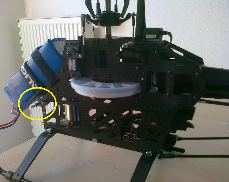

#3 Re: Durchmesser und Länge Haubenhalters vom 550 und 600
Hallo zusammen,
die Haubenbefestigung hat mich am 550er auch gestört. Besonders im Winter bei Kälte läßt sich der untere Clip nur sehr schwer einrasten und lösen.
Deshalb habe ich am Chassi zwei zusätzliche Haubenhalter angebracht und die Haube mit vier Schnellverschlüssen von Tenax versehen. Jetzt läßt sich die Haube einfach abnehmen und befestigen.
Optisch wird die Lösung vielleicht nicht jedem gefallen aber ich kann damit leben.
Hier sind zwei Bilder davon:
- Haube2.jpg (75.89 KiB) 1088 mal betrachtet
- Haube1.jpg (105.53 KiB) 1089 mal betrachtet
Grüße, Andreas
