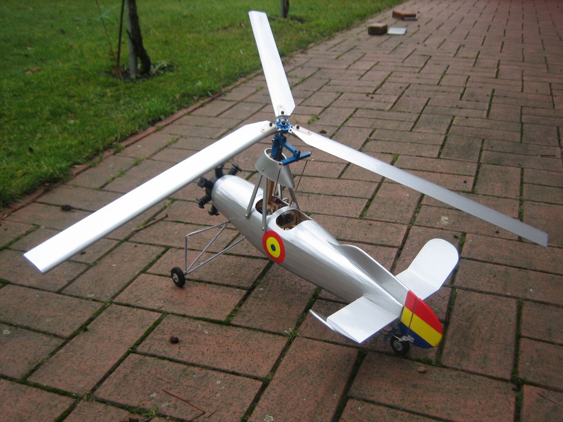

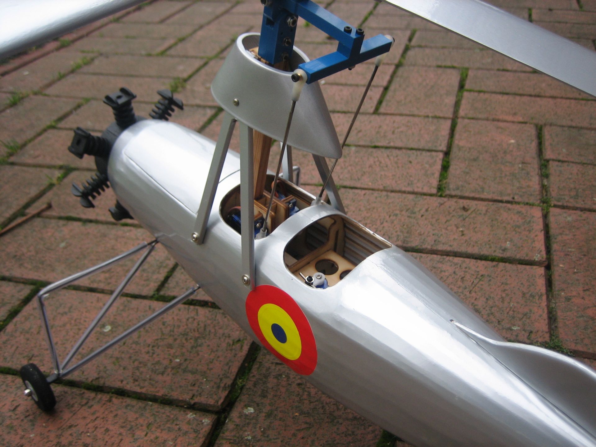

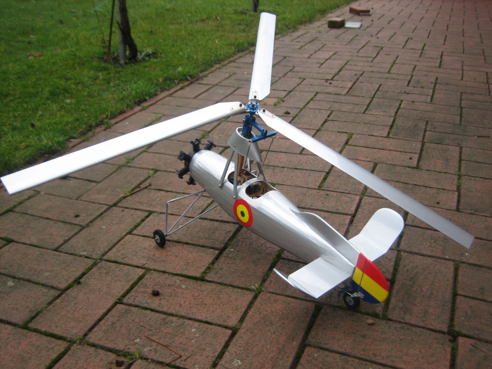

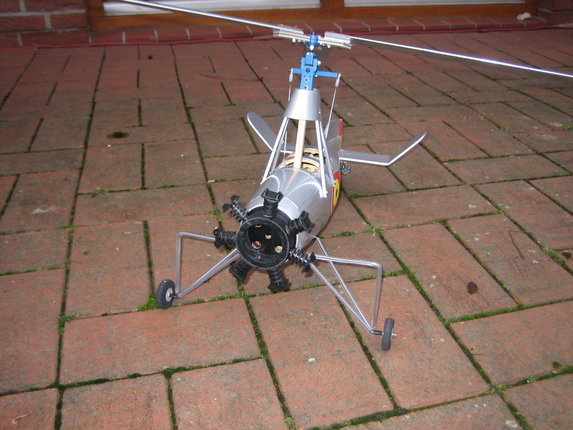

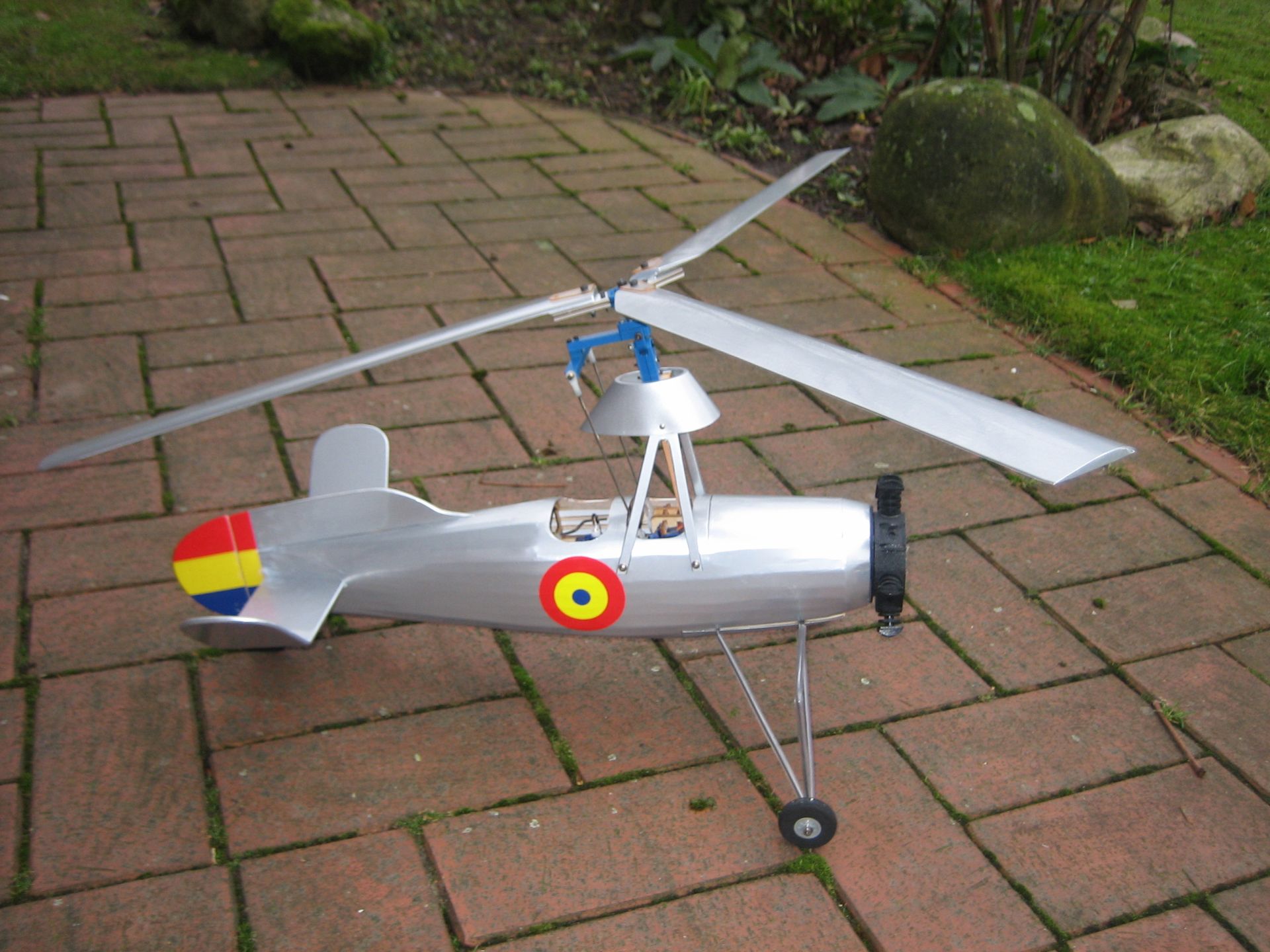

#7 Re: Hobbyking Cierva Tragschrauber
Beitrag von hefranck »
jo, hier eien paar Bilder!
Noche ne Info für potentielle Nachbauer vorweg.
Das zentrale Bauteil mit Hauptrotormast und Servoträger ist bei meinem Modell in der Qualtätstufe "Kanckwurst" ausgeführgt. Der Hauptrotormast ist mir beim Einpassen des Bausteils schon weggeknickt. Im Nachherein muss ich sagen " zum Glück". Denn erst im Vergleich zur 8x8mm Leiste aus dem Modellbauladen hab ich gemerkt welch schlechte Holzqualität Hobbyking an dieser Stelle verbaut hat. Also das Teil würde ich vorsorglich tauschen.
Die Montage des gesamten Bauteile mittels der bereits vorhandenen Einschlagmuttern war mir nicht möglich. Das Metallgewinde war von mieser Qualität. Ich habe die Einschlagmuttern entfernt und das Bauteil mit Inbusscharuben und großen U-Scheiben montiert.
Ansonsten war ich über die Qaulität des Modells positiv überrascht. Bis auf die fehlenden Montageanleitung ist das ein sehr gutes Preis-Leistungsverhältnis.
Hermann
torro
Beiträge: 7256
Wohnort: MFC Mahlberg
#8 Re: Hobbyking Cierva Tragschrauber
Beitrag von torro »
sieht toll aus!
aber holperpiste ist bei den rädchen nicht drin, oder?
Gruß, Flo
