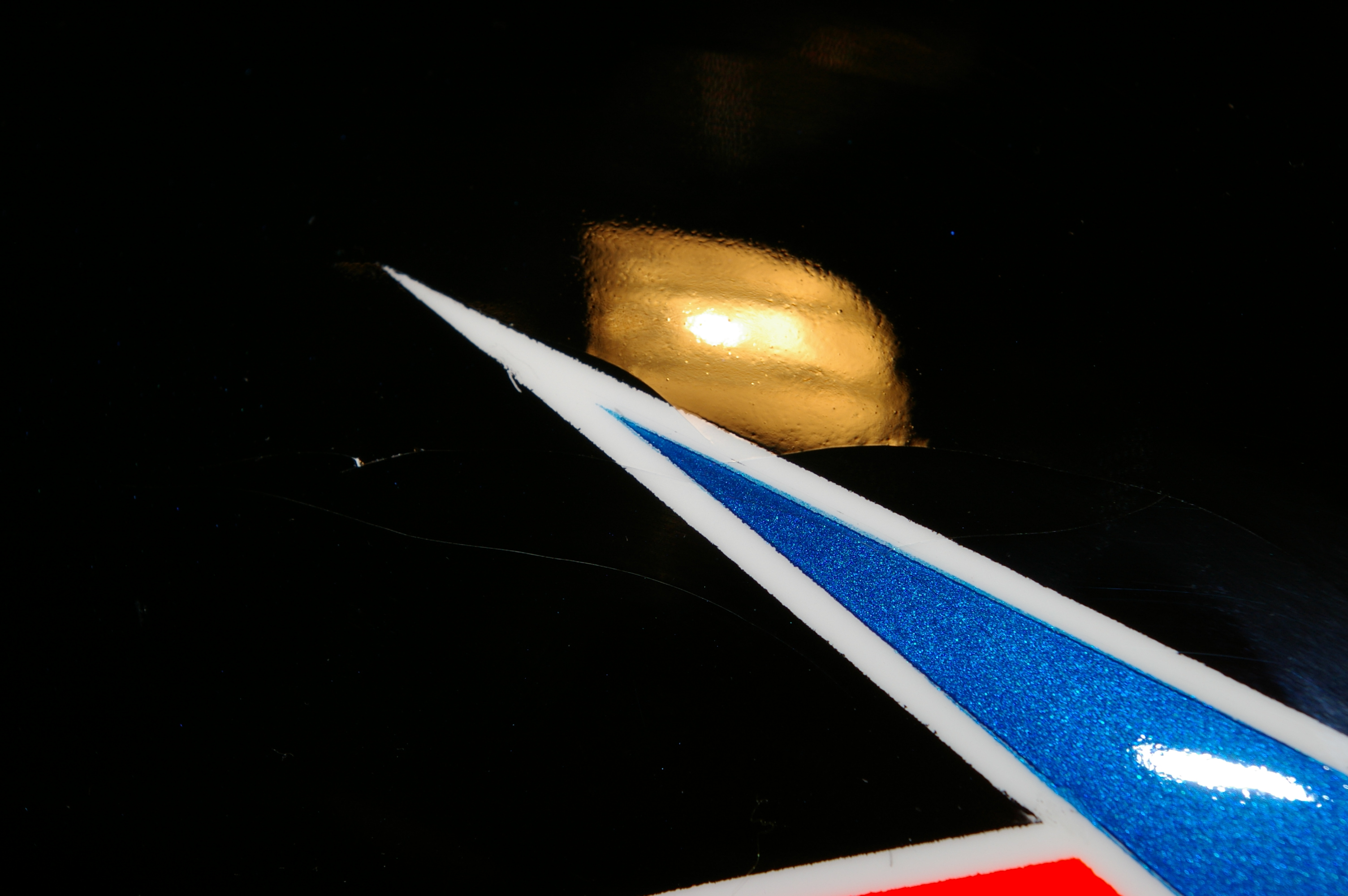

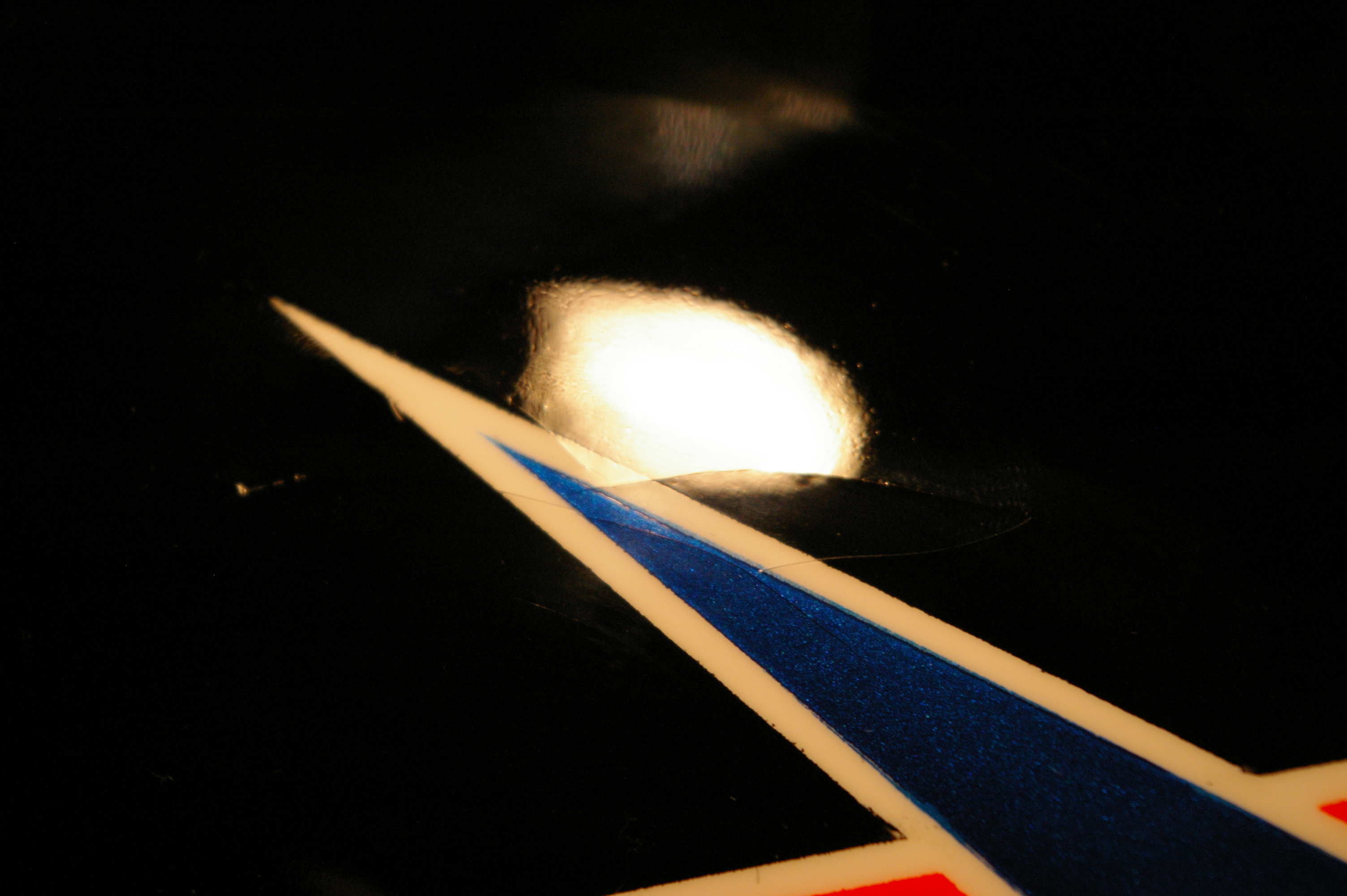

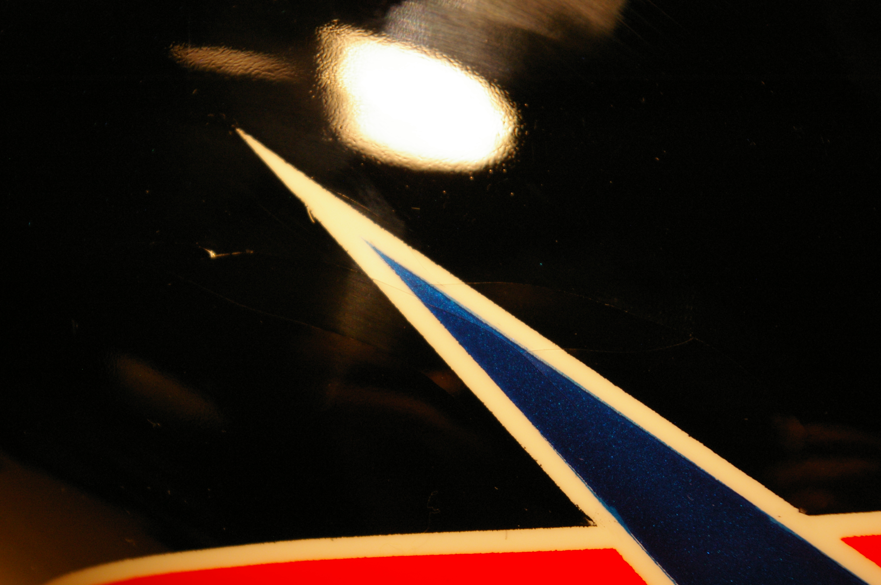

Ich hab mir mal noch 3 Bilder gemacht, is leider etwas blöd zu fotografieren wegen dem schwarz:

Zum nächsten Auto-Lacker, Klarlack (mit Weichmacher!!!) für Plaste-Stoßstangen besorgen (oder einfach mal "Mitlackieren" lassen).
Vorher die Risse mit 1000er Naß ausschleifen, die ganze Haube entfetten und mit 1500er bis 2000 Naß anschleifen und drüber das Zeugs.
