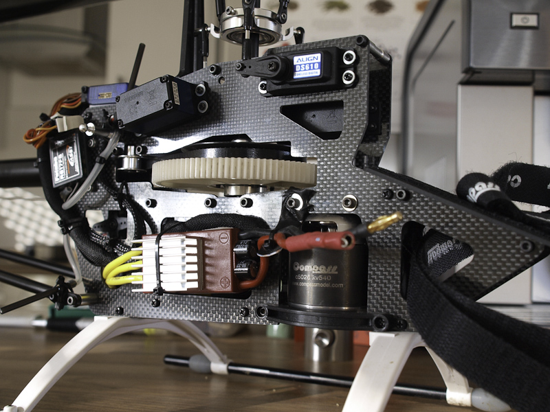

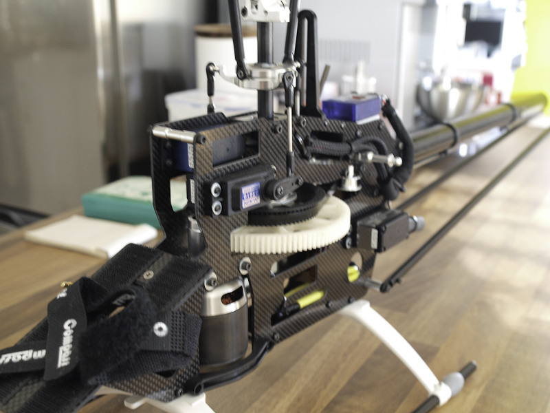

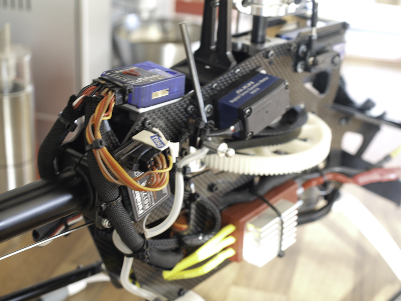

Ich hab ja beide Helis. Trex600 mit nem RC-Solution Chassis und umgebaut auf 8S inkl. Strecker Motor und einen 6HV.
Nun was soll ich sagen.. der Rex ist nun mein Nachtheli geworden ;)
Vom Fluggefühl liegt mir der 6HV einfach. Der ganze Heli wiegt inkl. 12S Setup gerade mal 3240g. Damit kann man herlich in langsamen Drehzahlen alles fliegen was man will.
Und bei Partydrehzahl geht die Post ab :evil:
Der Compass Motor zieht alles sauber durch! Hatte kurzfristig nen Scorpion drin, den ich dann wieder rausgebaut habe da unnötig. Mehr als die Drehzahl halten geht eben nicht ;)
Also kann den 6HV nur empfehlen.
Hier ein paar Bilder wegen kabel(kann man sicher noch schöner machen)

Hmm ich seh schonn Verkabelung wird nicht so easy werden bei dem Heli, aber gut das macht man ja auch bestenfalls nur einmal.
Mit den Servos ds 610 und ds 650 wenn ichs richtig sehe bist du zufriden im Heli ?
